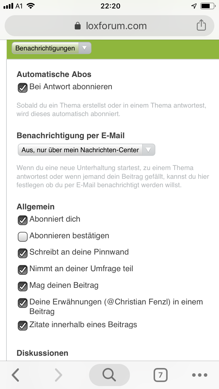

          t_heinrich Es gibt einfachere und schnellere Backupverfahren als dd, tar und rsync. Snapshots mit lvm oder btrfs. Aber beides ist nicht Standard bei Raspbian
          Man muss einfach vertrauen dass der Backup OK ist, was bei Verwendung von einer externen Platte oder nfs Partition auch sehr sicher ist. Das grosse Problem ist der Restore auf eine defekte SD Karte. Frage nicht wie haeufig Benutzer von raspiBackup mir Probleme gemeldet haben die nach einer Verwendung einer neuen SD Karte verschwunden waren
          PS: Wieso bekomme ich eigentlich keine Benachrichtigung wenn jemand einen Beitrag kommentiert (z.B. t_heinrich meinen vorhergehenden) ?
            #208
            framp
            Benutzereinstellungen / Benachrichtigungen.
            Schau mal, ob das bei dir auch so aussieht.
            • framp
              • 31.08.2017
              • 47
              #209
              Vielen Dank Christian Fenzl . Ich habe alles angeklicked. Allerdings habe ich bei Benachritigung per eMail nicht das Nachrichtencenter ausgewaehlt sondern einfach nur 'an'. Interessanterweise habe ich heute morgen eine Benachrichtiguns eMail bekommen mit allen Updates. Keine Ahnung warum das vorher nicht ging. Jetzt beobachte ich das mal genauer
                • 2269
