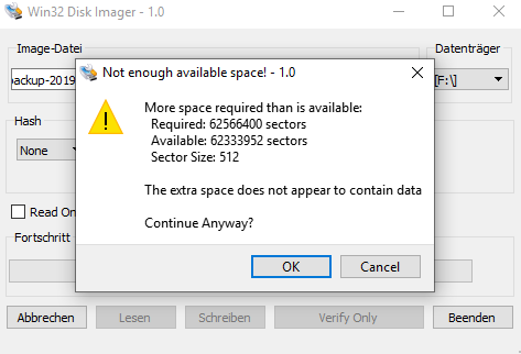

    Hallo Freunde,
    habe so meine Schwierigkeiten mit einem USB-Stick sämtliche Funktionen dieses meiner Meinung nach sooo wichtigen Plugins zum Laufen zu bringen.
    Da selbst kaum Programmierkenntnisse vorhanden, fehlt mir im Prinzip eine Schritt für Schritt Anleitung z.B. auf der Plugin Installationsseite für USB-Stick.
    (Habe durchaus bereits einige Stunden investiert und im Web allerlei nachgelesen/Video geschaut... von raspibackup bis jankarres usw.) Aber das hilft mir leider nur bedingt...
    Kann jemand dazu etwas konkret für den Loxberry verfassen, Step by Step?
    Welche Formatierung des Sticks ist ideal? Fat32 (VFAT), NTFS oder ExFAT3 bzw, 4 womit formatiert ihr letztgenanntes ExFat?
    Habe hier irgendwo die Empfehlung NTFS gelesen, stellte dann allerdings fest, dass der Stick nur noch Leserechte hatte und nicht drauf geschrieben werden konnte. Man hätte sich wohl Zusatzsoftware laden müssen und das habe ich mich mangels Kenntnis auf die Auswirkungen auf den LB nicht getraut...
    Mein aktueller Stick ist 30 GB und VFAT und wird im Loxberry Menü unter Systemeinstellungen/USB auch erkannt (aktuell sogar 2 fach mit verschiedenen Verzeichnissen...
    sicher nicht optimal)
    Im Plugin-Menü von LB-Backup bin ich dann etwas Lost gewesen, was die einzutragenden Pfade angeht... mit etwas Recherche und Screenshots und WinSCP bin ich dann
    vorangekommen und habe aktuell den benutzerdefiniertenPfad: /media/usb/DISK_IMG hinterlegt
    In diesem drop down kann ich aktuell aber auch 2 Sachen direkt auswählen... da hat er den Stick wohl 2x erkannt... einmal mit Name DSK_IMG und einmal als Buchstabe-Zahlen-Kombi
    Manuell habe ich bereits 2x ein DDZ Backup erfolgreich abschliessen können, einmal vor paar Tagen mit LB 1.4.2.2. und gestern mit 2.0.0.3.
    Bei den dann automatischen Sachen sieht es bislang nicht so toll aus... irgendwo gab es von Christian mal eine Idee welche Frequenz man bei den einzelnen Varianten einstellen könnte, was da sinnvoll ist...
    Habe bei DDZ alle 3 Tage, bei TGZ alle 7 Tage und bei RSYNC 6 Stunden eingestellt
    kommen aber bislang Fehlermeldungen wie Datenträger zu klein (LB1.4.4.2.) oder seit LB 2 wird glaub der Stick oder Pfad nicht mehr richtig erkannt
    Meldung des Fehler-Log sieht dann z.B. so aus (denke das ist das 6 stündliche RSYNC):
    Klicke auf die Grafik für eine vergrößerte Ansicht  Name: fail.jpg Ansichten: 0 Größe: 102,0 KB ID: 220960
    Kann sein ich muss via putty nach Update des LB den Stick wieder mounten und in der FStab-datei habe ich auch noch nix reingeschrieben dass der Stick nach neustart immer autogemountet wird... ist da das ein oder andere notwenig, was man tun muss gab da Webseiten wo man nach deren Anleitung die genaue ID des jew. Sticks dort hinterlegt hatte...

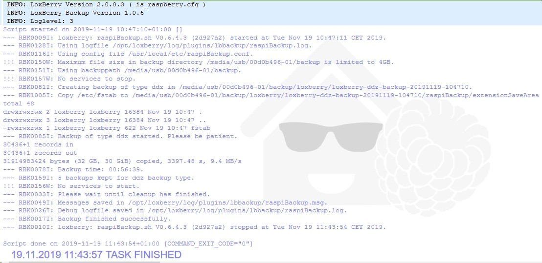

    Das Log des erfolgreichen Backup (DDZ) sieht dann so aus:
    Klicke auf die Grafik für eine vergrößerte Ansicht  Name: success.jpg Ansichten: 0 Größe: 136,5 KB ID: 220961
    kann mir jemand von Euch was dazu posten bitte? Christian?

        Lieber Christian, vielen Dank für die schnelle Antwort:
        * habe den Stick unmountet mit sudo unmount in Putty mit root Rechten
        "sudo umount /media/usb/*Stickname*
        * danach habe ich mit Befehl: mount | grep -i media
        getestet was überhaupt noch gemountet ist - nüx ;-)
        * Danach habe ich ihn auf Dein und Michaels (Prof.) Geheiss auf NTFS formatiert #
        (Windows "Datenträgerverwaltung" dazu genutzt, Stickname "backup" vergeben)
        * Dann den Stick vernünftig auswerfen lassen (nicht einfach abziehen) und wieder an den Loxberry angesteckt
        Loxberry Neustart vollzogen
        * Systemeinstellungen/USB geprüft - der Stick "backup wurde erkannt und ist nun auch der alleinige Eintrag
        * in das Loxberry Backup Plugin gewechselt und alle händischen Pfade und Unterverzeichnis-Einträge gelöscht
        im Dropdown Menü den "backup"-Stick ausgewählt für das DDZ Backup und dieses manuell gestartet
        Das Backup läuft nun seit paar Minuten und denke das wird klappen...

      Habe versucht von einem Backup-Image (2 Tage zuvor) eine neue micro-SD zu beschreiben.
      Die ursprüngliche SD hatte 32GB und die neue ebenfalls 32GB.
      Win32DiskImager stellt fest, dass der Speicherplatz nicht ausreicht, um die SD zu beschreiben.
      Klicke auf die Grafik für eine vergrößerte Ansicht  Name: Fehler_2019-12-19 10_23_57-Start.png Ansichten: 0 Größe: 22,3 KB ID: 226416
      Ich habe dann trotzdem das Image geschrieben.
      Beim starten im RasPi stoppt aber der Bootvorgang :
      2.451006 end kernel panic - not syncing: VFS unable to mount root fs on unknown block (179,2)
      Probiert mit verschiedenen 32GB micro-SD's von Samsung, Sony, Transcend.
      Habe auch die Partitionen zuvor im Dateimanager gelöscht. Immer das gleiche Ergebnis.
      Irgendeine Idee?
      Dieter
      Zuletzt geändert von dieter_v; 19.12.2019, 13:20.

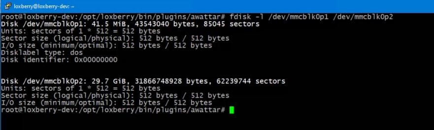

        Offensichtlich ist die verwendete SD-Karte um ein paar Sektoren größer als deine anderen.
        Mit dem Befehl
        fdisk -l /dev/mmcblk0p1 /dev/mmcblk0p2
        kannst du auslesen, wie viele Sektoren auf deiner SD belegt sind. Die Summe beider Partitionen sollte mit der Meldung beim Win32DiskImager übereinstimmen.
        Aktuell läuft bei RaspiBackup ein Issue (https://github.com/framps/raspiBackup/issues/188), bei dem ein Benutzer versucht, das Shrinken des Images direkt nach dem Backup durchzuführen. Das hat aber ein paar Impacts übers Netzwerk, deswegen muss man erst mal abwarten, was da raus kommt.
        Wenn du Linux-affin bist, kannst du das Shrinken auch selbst durchführen. Das Image muss dafür entpackt sein.
