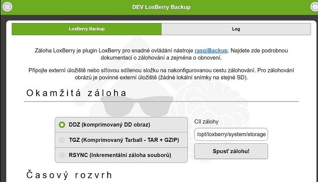

                  LoxBerry Backup V1.0.2 "FRESH" Pre-Release
                  • Introduces Czech translation (many thanks to Tomáš Zmátlík, in the community known as zmata)
                  • Fixt das Stoppen und Starten von Services
                  • Services werden jetzt mit systemctl (statt mit service) gestoppt und gestartet
                  Klicke auf die Grafik für eine vergrößerte Ansicht  Name: LBBackup_Czech.JPG Ansichten: 1 Größe: 58,0 KB ID: 149854
