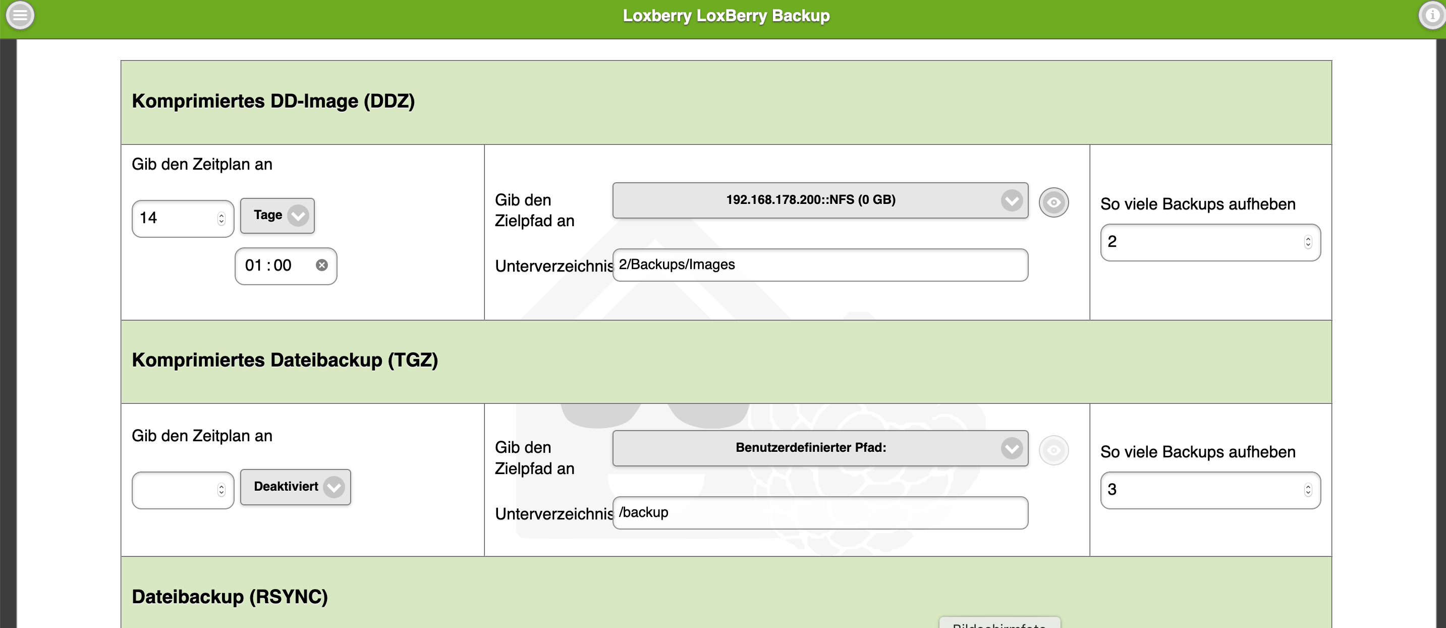

                      Ich nochmal,
                      habe das Plugin nochmal installiert leider bleibt folgender Fehler:
                      Egal was ich für einen Dateipfad einstelle er setzt ihn mir immer auf das hier zurück. Backup selber geht wenn man den richtigen Pfad eingibt, leider speichert er meine Einstellungen nicht bei den getimten backus.
                      Eingestellt hatte ich:
                      192.168.178.200::NFS2 er macht daraus
                      /Backups/Images er macht aber immer das hier draus:
                      2/Backups/Images
                      Woran liegt das? Da scheint ein Zeichen rüber zu springen in die falsche Zeile!? Also die 2 in meinem Fall!?

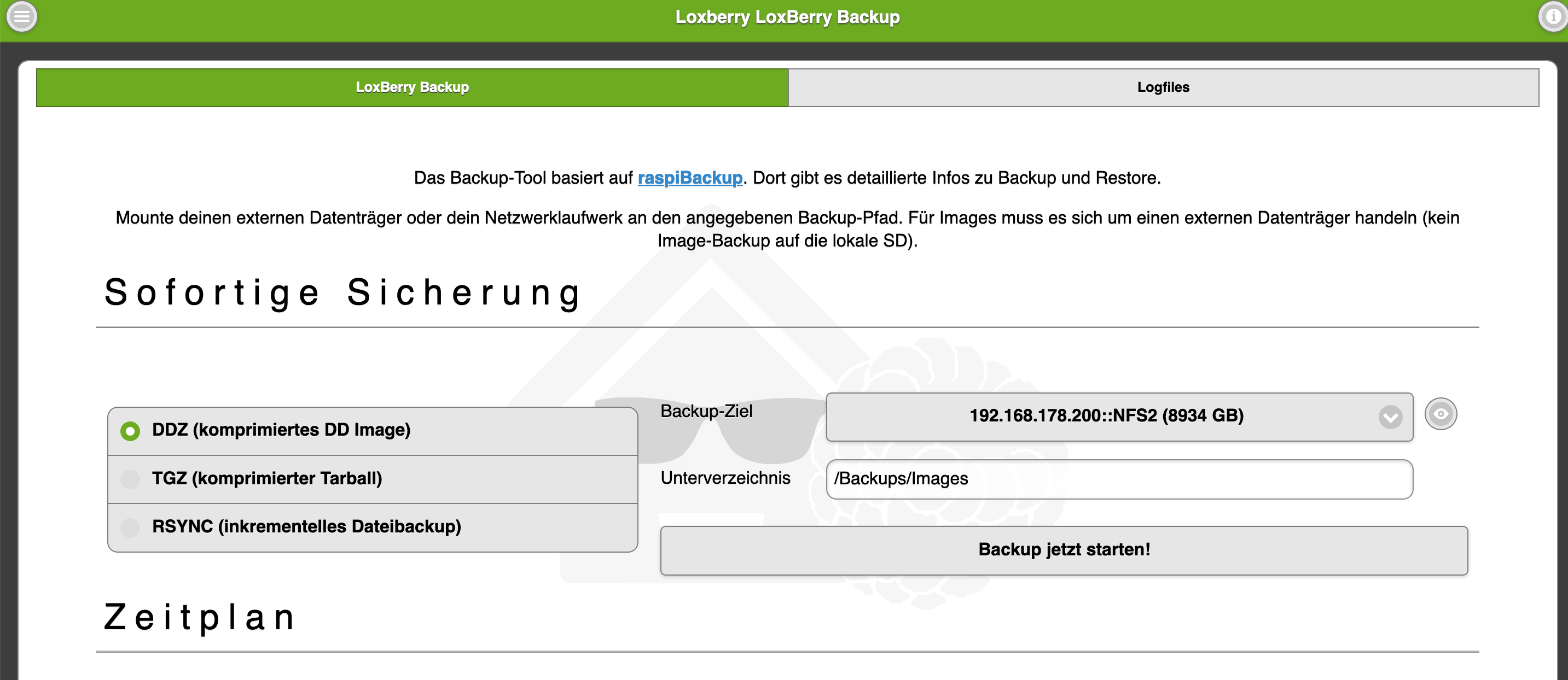

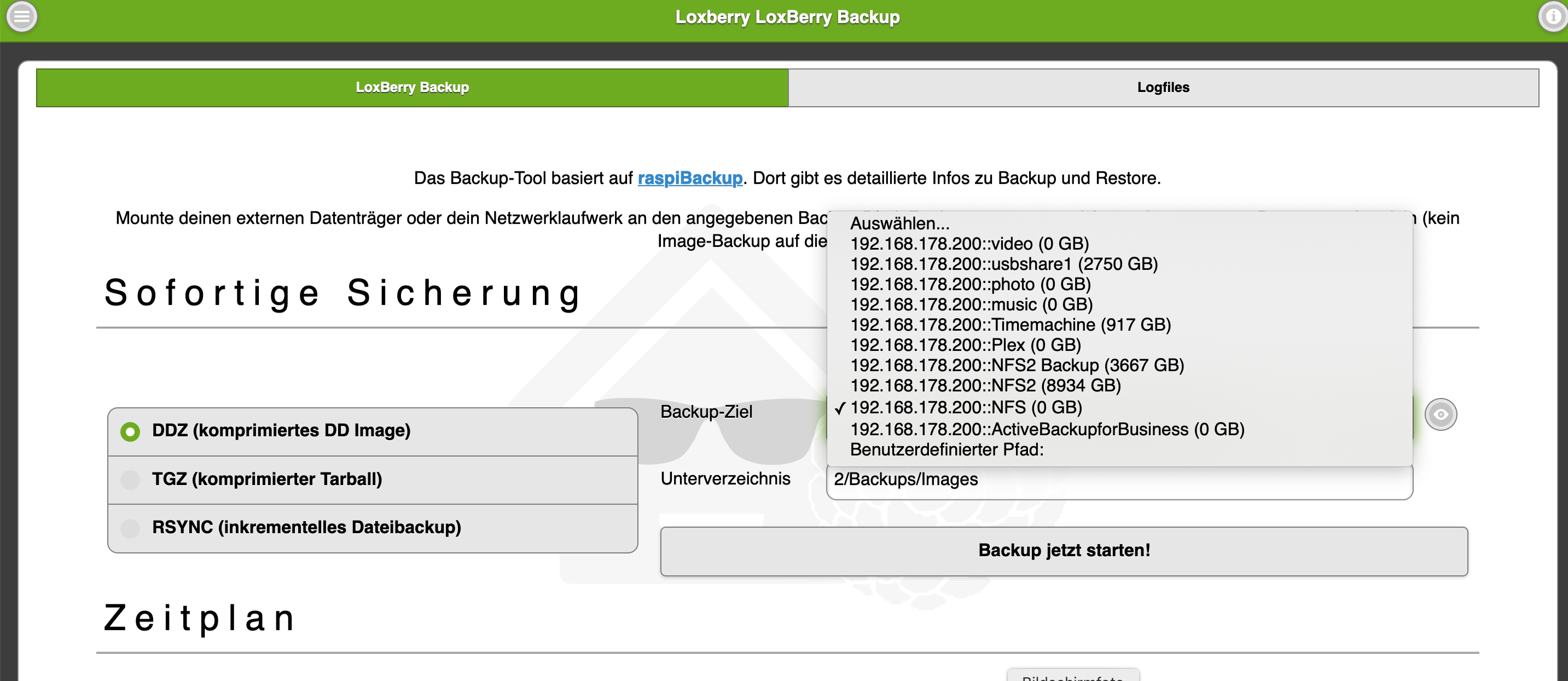

                      Hi Christian,
                      anbei was ich an Auswahl für den Zielort habe, ich wähle dann NFS2 aus (also da wo noch 8934GB frei sind). Warum er bei NFS 0 GB anzeigt keine Ahnung da ist auch noch viel Platz frei, bei anderen Ordnern ist es auch falsch angezeigt.
Name: Bildschirmfoto 2020-11-19 um 10.28.21.png
Ansichten: 372
Größe: 642,5 KB
                      Jetzt wähle ich das entsprechend aus und gebe den richtigen Pfad an und das Backup läuft auch fein durch und speichert auf die Freigabe, legt dabei nen Ordner loxberry an.

                      Wenn ich wieder ins Tool gehe macht er aus dem Pfad das hier, er verrutscht die 2 runter in den Ordnerpfad!:
Name: Bildschirmfoto 2020-11-19 um 10.28.09.png
Ansichten: 326
Größe: 256,7 KB
                      Selbes Spiel bei den gezeiteten Backups, er ändert mir das immer um in das hier:
Name: Bildschirmfoto 2020-11-19 um 10.27.52.png
Ansichten: 315
Größe: 236,3 KB
                      Ne Idee?

                        #374
                        Du hast da Leerzeichen im Pfad, das ist ein Problem.
                        also zumindest in dem NFS2 Backup. Lege Dir doch mal einen Pfad an, der eindeutig ist
                        Zuletzt geändert von svethi; 19.11.2020, 11:42.
                          #375
                          Wie mounted du das denn?
                          Diese Syntax der Pfade hatte ich noch nicht.
                          Kann sein, dass die LoxBerry-Library das verhaut, oder mein JavaScript im Plugin.
                          Kannst du einen NFS-Share nicht direkt zb ins /backup-Verzeichnis mounten?
