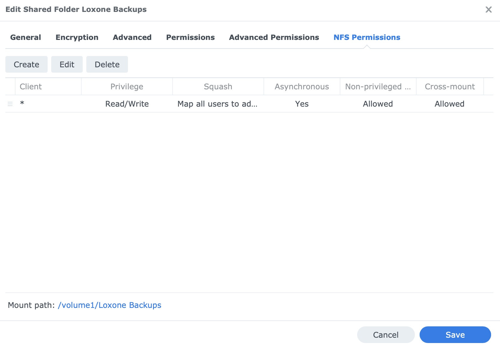

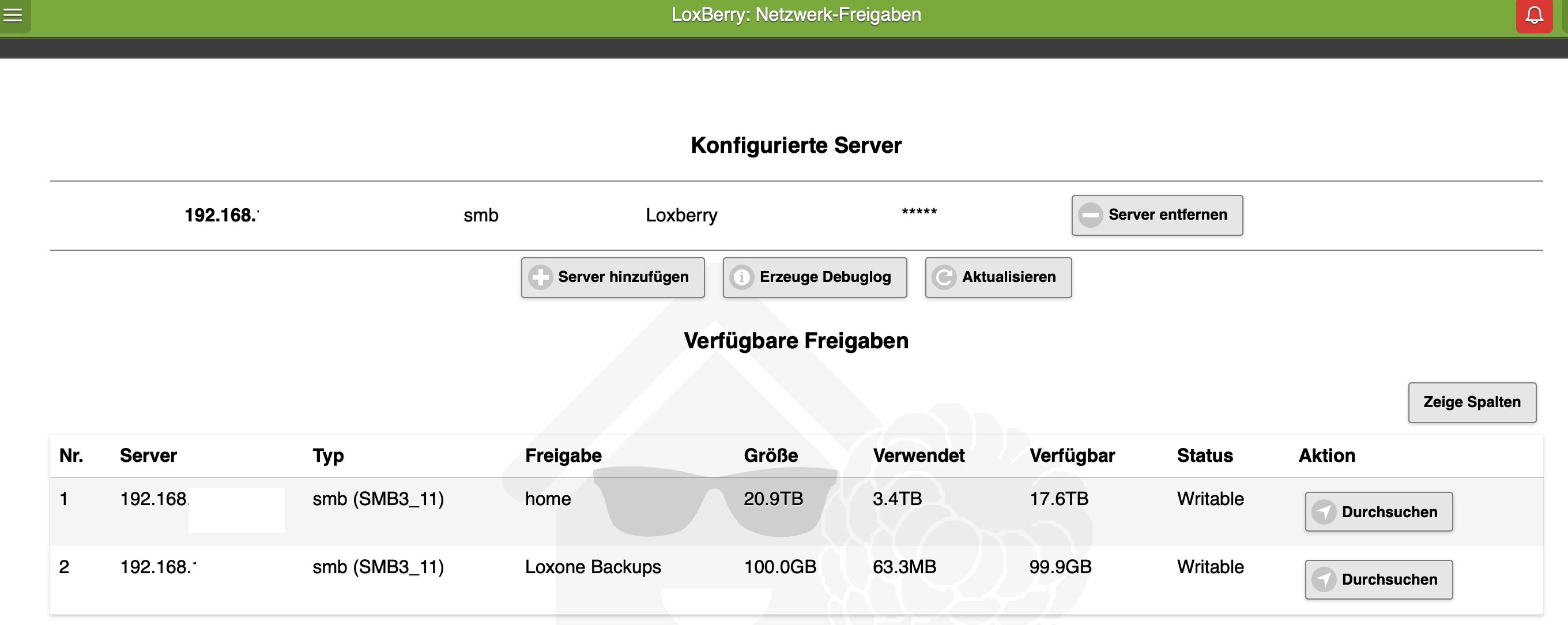

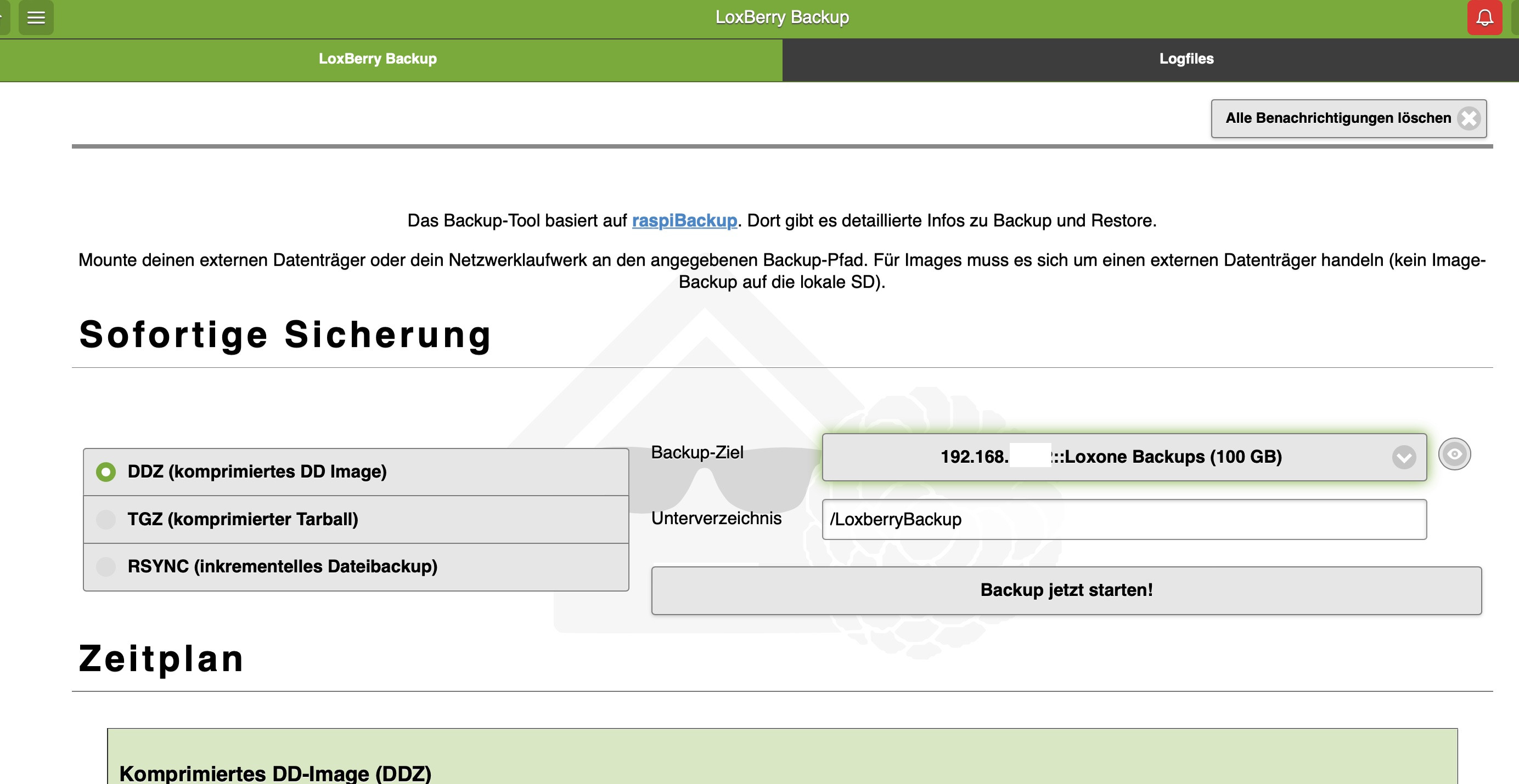

              Auch ich versuche per LoxBerry Backup ein Backup vom Loxberry auf meine Synology NAS (RS422+, DSM 7.2-64570 Update 3, 4 drives, 1 volume) zu machen.
              Ich habe daher versucht nach der Anleitung wie im LoxWiki vorzugehen und auch die Hinweise am Ende zu Synology NAS gelesen. Auch die Beiträge in diesem langen Thread gelesen, bzw. zum Teil wo es USB Drives etc. anging überflogen. Leider bekomme ich es nicht hin und wäre für Hilfe dankbar!
              Ich bin also wie im LoxWiki verfahren und habe am NAS einen entsprechenden User + Password eingerichtet, einen Shared Folder angelegt, diesem Nutzer Lese-/Schreibrechte gegeben (auch unter advanced permissions), NFS file service aktiviert, SMB aktiviert (SMB1 bis 3), etc... Der Pfad ist /volume1/Loxone Backups, bzw. ggf. noch ein "Share" davor da ich ein 4-Platten Raid 5 betreibe..
              Im Loxberry habe ich eine entsprechende Netzwerk Freigabe erfolgreich eingerichtet. Diese wird als "writable" angezeigt. Mit dem Miniserverbackup Plugin hat ein Sichern bereits funktioniert (wobei der Temp-Ordner nur mit der RAM-Disk funktionierte, nicht aber mit dem Sicherungsordner auf der NAS).
              Angezeigt wird nun beim LoxBerry Backupversuch die Fehlermeldung: "CRITICAL: Error creating destination directory after 11 tries. Exiting."
              Daher habe ich versucht als root angemeldet im Loxberry-Terminal per fstab meine NAS manuell zu mounten, wie im Wiki beschrieben. Leider ist es für mich als nicht-Linux-Experte nicht nachvollziehbar wo genau ich dort per "nano /etc/fstab" die fraglich Zeile einfügen soll, und ob ich dort nicht bereits die per widget eingebundenen Netzwerkfreigabe sehen sollte (zB wenn ich mir die Datei anzeigen lasse per "less /etc/fstab")? Kann mir hierzu jemand helfen? Es wird scheinbar ein file im edit-Modus geöffnet. Darin sind viele Zeilen und Abschnitte zu sehen. Wo ist hier die Zeile einzufügen? Wie kann ich dann speichern? Muss ich danach rebooten (Loxberry, NAS)?
              einfügen würde ich:
              192.168.XXX.XXX:/volume1/(Share/)Loxone Backups/Loxberry /backup nfs auto,uid=1032,gid=100,rsize=32768,wsize=32768,tcp, intr 0 0
              Danke im Voraus!

                nach einem Ändern des Shared Folders derart, dass nunmehr kein Leerzeichen drin vorkommt, und einem nachfolgenden Neustart von NAS & LoxBerry, erhalte ich nun folgende Fehlermeldung:
                "Script started on 2023-11-02 XX:XX:XX+01:00 [] ??? RBK0268E: Only Raspberries running Raspberry PI OS are supported. Use option --unsupportedEnvironment to invoke raspiBackup WITHOUT ANY SUPPORT. --- RBK0026I: Debug logfile saved in /opt/loxberry/raspiBackup.log. Script done on 2023-11-02 XX:XX:XX+01:00 [COMMAND_EXIT_CODE="132"] ERROR: Backup failed with error code 132"
