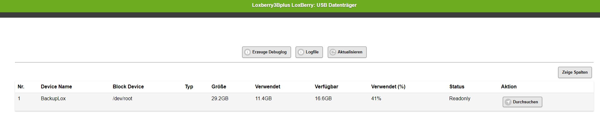

      Hab in letzter Zeit das Problem dass ich kein Schreibrecht auf dem USB Stick habe:
      Klicke auf die Grafik für eine vergrößerte Ansicht  Name: 1.JPG Ansichten: 0 Größe: 79,2 KB ID: 331790
      Loxberry 2.2.1.2
      Klarerweise klappt dann auch kein Backup.
      Hab auch schon versucht den Schreibschutz über die Windows Oberfläche zu entfernen - ohne Erfolg

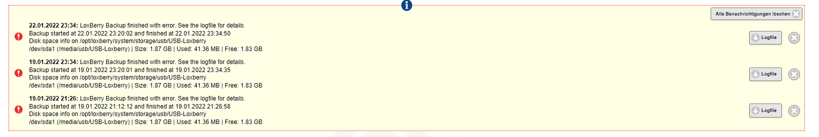

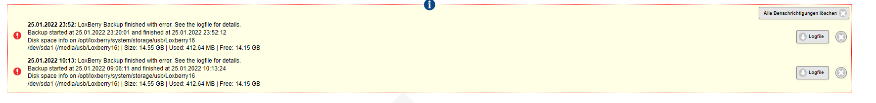

                ich habe leider ein "kleines" Problem mit dem Backup vom Loxberry, irgendwie hab ich schon alle möglichen Einstellungen probiert aber ich komme nicht weiter. Vll habt ihr einen Tipp wo mein Fehler liegt.
                Danke LG Chris
                  #475
                  Ich würde sagen, der USB-Stick ist zu klein (2 GB).
                  Wenn du Loglevel auf Debug stellst, siehst du möglicherweise mehr, aber 2 GB sind definitiv zu wenig.
                  • -Chris-
                    • 09.01.2016
                    • 85
                    #476
                    Hallo Christian,
                    Danke für den Tipp, hab ich auch gleich umgesetzt --> 16GB
                    Die Sicherung hat dieses mal begonnen aber trotzdem nach ca. einer Stunde abgebrochen.
                    Miniserver Backup funktioniert.
                    DANKE
                    lg Chris
                      #477
                      Immer noch zu klein:
                      13589970944 bytes (14 GB, 13 GiB) copied, 2049.63 s, 6.6 MB/s [1;31m??? RBK0021E: Backupprogram for type ddz failed with RC 1.

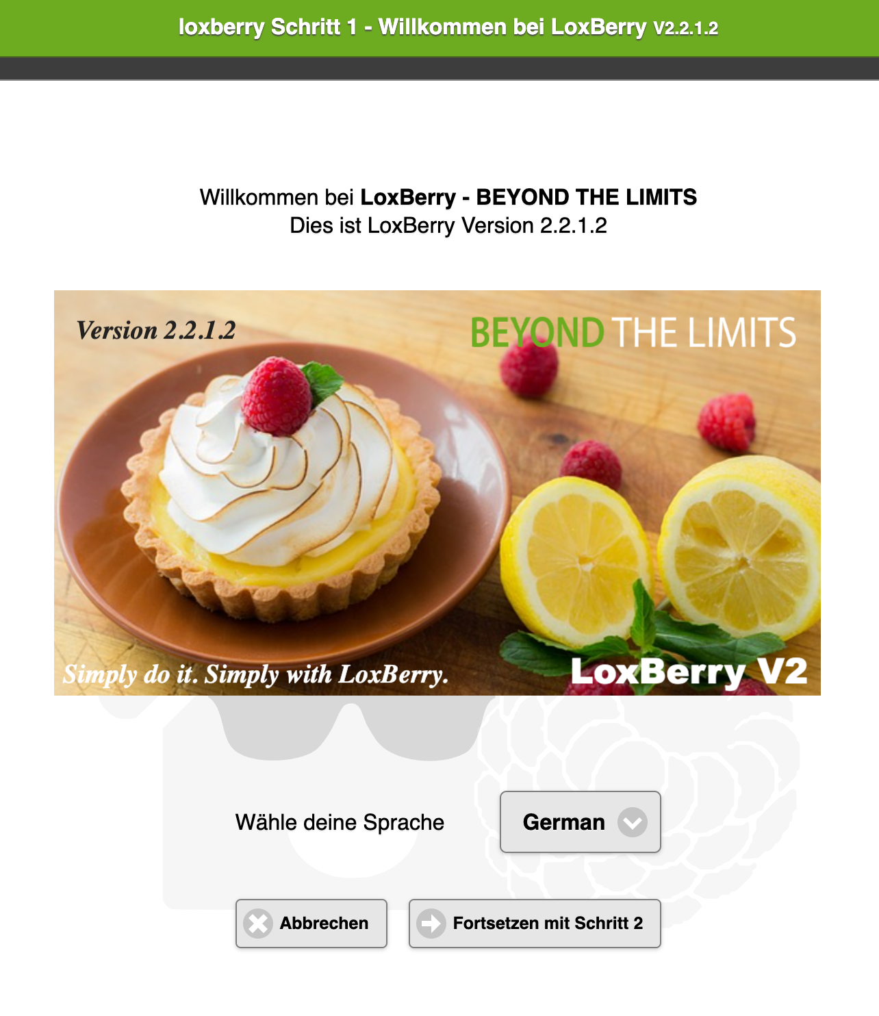

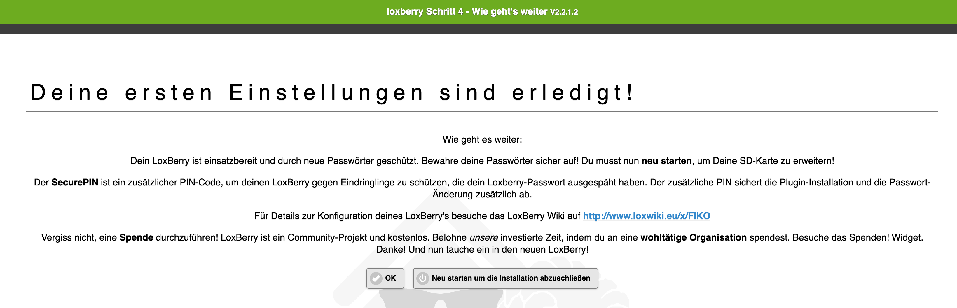

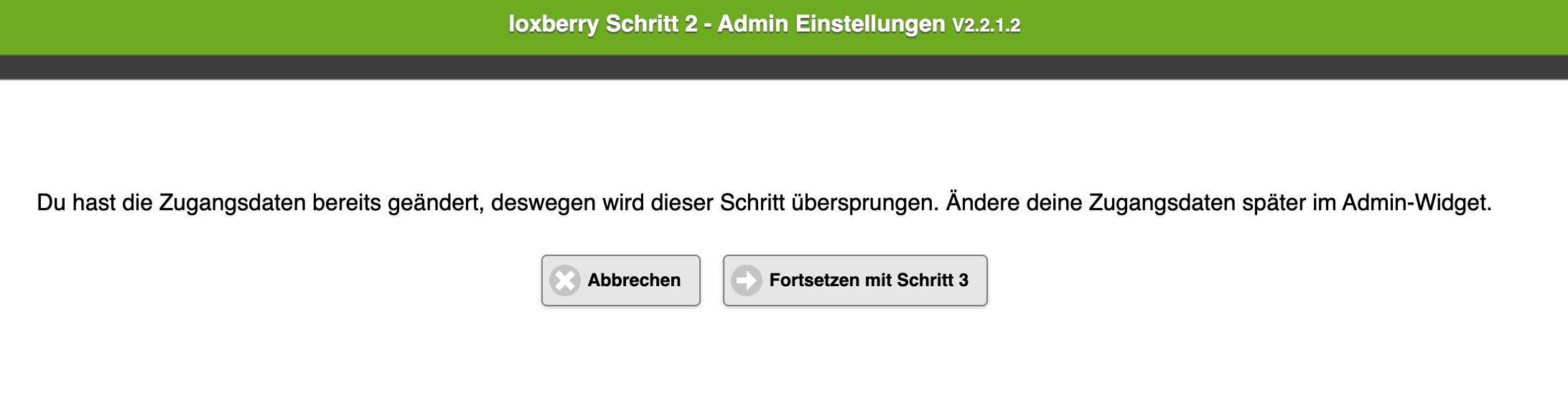

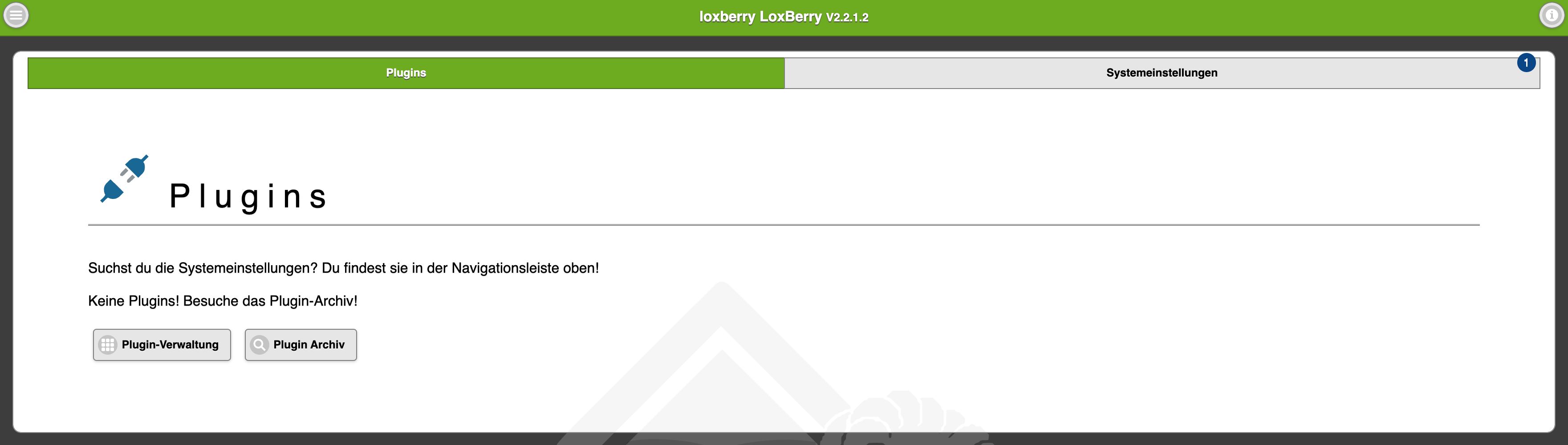

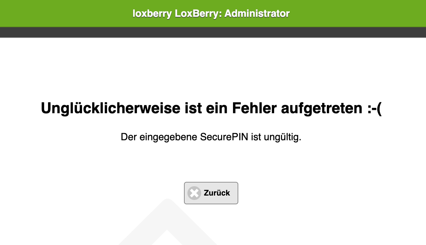

                          Kurze Frage an die Loxberry-Backup/Restore-Spezialisten und Loxberry-Entwickler,
                          ich habe von meinem Loxberry mittels dd ein Image erstellt, um vom PI3 auf einen neuen PI4 zu wechseln.
                          Bisher lief der Loxberry auf einer SSD (USB-SATA-Adapter), welche eine Kapazität von 64GB hat.
                          Leider hat das direkte Umstecken der SSD von PI3 auf PI4 nicht ohne Weiters geklappt. Nach einigen Probieren, lesen, löschen der SSD (habe ja ein Backup ), kam ich zu der Erkennntis, dass der PI4 den bisherigen USB-SATA-Controller nur mit USB2 unterstützt.
                          Nach Restore und Ersetzen der /boot/start4.elf durch eine aktuelle Version (die aus dem Restore wurde als "veraltet" erkannt), kann ich den PI4 zwar starten, allerdings lande ich im Setup-Wizard. Die Amnesie ist allerdings nur teilweise ausgeprägt, denn folgende Punkte fallen auf:
                          • Bei Setzen eines neuen Admin-Passworts wird eine Secure-PIN verlangt
                          • Die aus dem laufenden PI3 Secure-PIN wird als "falsch" gewertet
                          • sämtliche Plugins sind gelöscht (im Image sind diese allerderdings noch vorhanden)
                          • Warum lande ich überhaupt im Setup-Wizard?
                          Wäre eine Lösung, ein jungfräuliches Loxberry-Image zu nehmen, den Setup-Wizard komplett zu durchlaufen (inkl. setzen einer neuen Secure-PIN), dem Installieren der notwendigen Plugsins mit einem anschließenden Rückspielen des /opt/loxberry/plugin/*-Verzeichnisses (aus dem Backup-Image) denkbar, um an die „alten“ Plugin-Konfigurationen wiederherzustellen, denkbar?
                          thx und Gruß,
