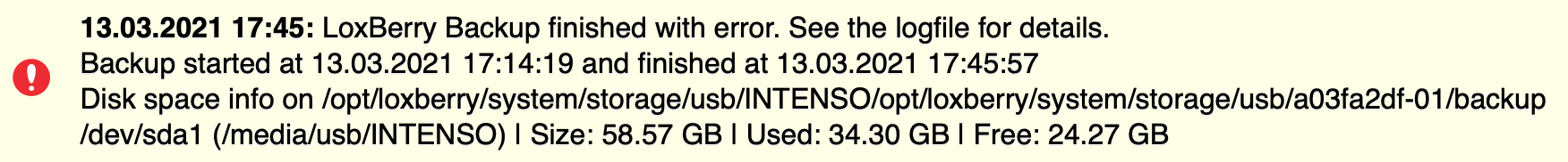

    Leider funktioniert seit einigen Tagen das Backup nicht mehr Error 109 - aber Platz ist genug.

    gzip: stdout: File too large
    dd: error writing 'standard output': Broken pipe
    10977+0 records in
    10976+0 records out
    11509694464 bytes (12 GB, 11 GiB) copied, 1886.02 s, 6.1 MB/s
    ??? RBK0021E: Backupprogram for type ddz failed with RC 1.
    --- RBK0033I: Please wait until cleanup has finished.
    --- RBK0043I: Removing incomplete backup in /media/usb/INTENSO/opt/loxberry/system/storage/usb/a03fa2df-01/backup/loxberry/loxberry-ddz-backup-20210313-171420. This may take some time. Please be patient.
    --- RBK0049I: Messages saved in current.msg.
    --- RBK0026I: Debug logfile saved in current.
    --- RBK0010I: loxberry: raspiBackup.sh V0.6.6 (7989828) stopped at Sat Mar 13 17:45:56 CET 2021 with rc 109.
    ??? RBK0005E: Backup failed. Check previous error messages for details.
    Script done on 2021-03-13 17:45:57+01:00 [COMMAND_EXIT_CODE="109"]
    ERROR: Backup failed with error code 109

      Hat keiner eine Idee wo das Problem liegt?
      Unter dem Error Code 109 finde ich lediglich, dass der Speicherplatz nicht ausreichend ist. Das sollte hier aber nicht das Problem sein.
        #425
        File too large - welches Dateisystem hat der Stick?

          Danke Christian!
          Das hab ich nicht überrissen, da ich dachte der wäre auf NTFS formatiert - war aber auf FAT32.
          Versuche schon den ganzen Nachmittag den Stick auf NTFS zu formatieren, aber seit dem ersten Versuch macht der Stick Probleme
          Danke für den Tip! Zur Not muss ich mir einen neuen Stick kaufen

        Ja! So hat es funktioniert! Ich konnte den Stick nicht auf NTFS formatieren (mein und ein 2. Rechner sind beim formatieren von NTFS immer abgestürzt). Dann hab ich ext3 & ext4 probiert. Das hat leider der Loxberry nicht geschluckt. Anscheinend werde die Formate nicht (richtig) gemountet. Also neuen Stick geholt und auf NTFS formatiert.
        Jetzt funktioniert wieder. Vielen Dank für deine Hilfe!

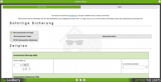

          Hi zusammen, ich schreib den Beitrag nochmal im richtigen Backup-Thread
          An was kann es liegen, dass hier seit ein paar Tagen kein Backup-Ziel mehr angezeigt wird? Wenn ich auf "backup jetzt starten!" drücke, kommt wenig später die Meldung
          29.03.2021 15:07: Destination /backup: Ziel ist kein externer Datenträger. Es kann nicht auf sich selbst gesichert werden.
          Klicke auf die Grafik für eine vergrößerte Ansicht  Name: loxBackup.PNG Ansichten: 0 Größe: 110,9 KB ID: 298309
          Ich habe Netzwerkfreigaben definiert.
          Klicke auf die Grafik für eine vergrößerte Ansicht  Name: netzwerkfreigaben.PNG Ansichten: 0 Größe: 69,2 KB ID: 298310
          Am 21.3. lief das Backup noch, jetzt nicht mehr.
          Ich hab immer aufs NAS gesichert im Unterordner /backup
          Selbsttest sagt nix unbekanntes dazu:

          svethi wie könnte ich von Loxberry aus testen, dass ich wirklich Schreibzugriff habe?
          Wenn ich unter https://loxberry:8059/admin/system/netshares.cgi auf "Aktualisieren" gehe, steht da überall bei Access writeable.
            #428
            Wenn die Shares in den Netzwerk Freigabe n von LoxBerry angezeigt werden, dann hat es was anderes.
            Kannst du schauen, ob du mit F12 Developer tools irgendeinen Fehler oder Timeout siehst, Zb einen Javascript-Fehler.

                  Beim Aufruf der Seite https://loxberry:8059/admin/plugins/lbbackup/index.cgi
                  kommen folgende Ausgaben auf der Konsole:
                  Layout-Darstellung wurde erzwungen, bevor die Seite vollständig geladen war. Falls Stylesheet noch nicht geladen sind, kann dies zu einem kurzzeitigen Darstellung des Inhalts ohne Formatierung führen. [URL="https://loxberry:8059/system/scripts/jquery/jquery-1.12.4.min.js"]jquery-1.12.4.min.js:3:26890[/URL]

                    Ich hab mir mal das index.cgi angeschaut, werde aber aufgrund meiner nicht vorhandenen PERL Kenntnisse nicht schlau daraus was R ist.
                    Hier auch noch das html...da ist das label und der input auskommentiert...

                    Wahrscheinlich steht in deiner general.json der falsche Port. Das Plugin erreicht "sich selbst" nicht.
                      Jep, das passt.
                    • Witte
                      Witte kommentierte
                      Okay, dann müssen wir weiter analysieren oder? Sag Bescheid, wenn ich dir was zukommen lassen kann.
                      Ich schreib dir in Kürze eine PM
                  • Witte
                    • 30.12.2019
                    • 147
                    #435
                    Update, nach sich Christian Fenzl das Problem remote angeschaut hat:
                    Das Problem ist, dass das Storage Modul von Loxberry mit der IPv6 Auflösung von "localhost" - nämlich "::1" nicht umgehen kann.
                    Christian hat dazu ein Issue erstellt:
                    Loxberry/libs/perllib/LoxBerry/Storage.pm Line 386 in b4ded50 my $server_endpoint = "https://localhost:" . LoxBerry::System::lbwebserverport() . "/admin/system/tools/ajax-storage-handler.cgi"; Bei W...
                    Er hat es vorerst so gelöst, dass in der Storage.pm statt dem localhost die 127.0.0.1 hinterlegt wird. Dann funktioniert es.
                    An dieser Stelle nochmal ein dickes Danke an dich, Christian!
