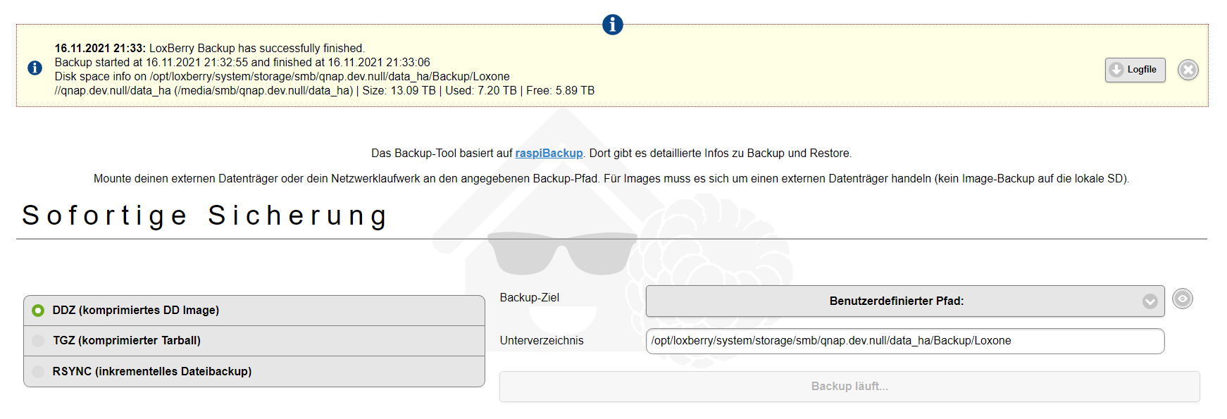

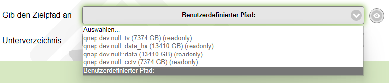

                      ich habe soeben das LoxBerry Backup Plugin installiert und grundsätzlich auch ein erfolgreiches Backup gemacht, allerdings habe ich ein Problem mit der richtigen Speicherung der Einstellungen.

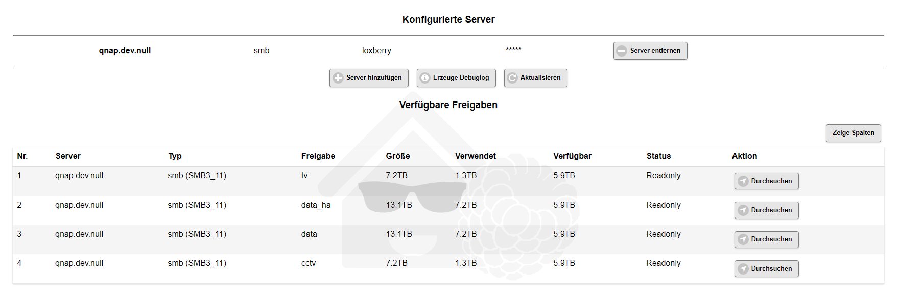

                      Ich habe mein NAS über die Netzwerkfreigabe von LoxBerry eingebunden. Auf dem NAS sind insgesamt 4 Freigaben eingerichtet und der User loxberry hat im / jeweils nur Leserechte:
                      Klicke auf die Grafik für eine vergrößerte Ansicht  Name: Netzwerk-Freigaben.png Ansichten: 0 Größe: 83,7 KB ID: 325652
                      Im Verzeichnis data_ha/Backup/Loxone habe ich dem User loxberry Schreibrechte gegeben und das dann folgendermaßen im Plugin konfiguriert:
                      Klicke auf die Grafik für eine vergrößerte Ansicht  Name: Backup erfolgreich.png Ansichten: 0 Größe: 107,3 KB ID: 325653

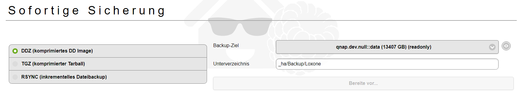

                      Wie man an der Erfolgsmeldung sehen kann, hat damit die direkte Backup-Erstellung auch funktioniert. Wenn ich die Einstellungen nun allerdings aufrufe, werden diese wie folgt dargestellt:
                      Klicke auf die Grafik für eine vergrößerte Ansicht  Name: Pfad verstellt.png Ansichten: 0 Größe: 50,6 KB ID: 325654
                      Ich vermute, dass er sich mit dem Share "data" und dem Share "data_ha" vertüddelt. Allerdings wäre das etwas, das ich nicht selber beheben kann und im Moment (vermutlich ?) automatische Updates verhindert, zumindest aber sobald ich erneut die Einstellungen öffne und sich die falschen Pfade speichern.
                      Ich hoffe, die Beschreibung ist verständlich. Kann man da was machen ?
                      Gruß Siebo
                      Zuletzt geändert von siebo; 16.11.2021, 20:57. Grund: Bilder korrigiert.
                        Kannst du den Pfad hier als Text posten. Tu ich mir leichter, das zu reproduzieren 😊

                      Natürlich ;-).

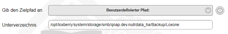

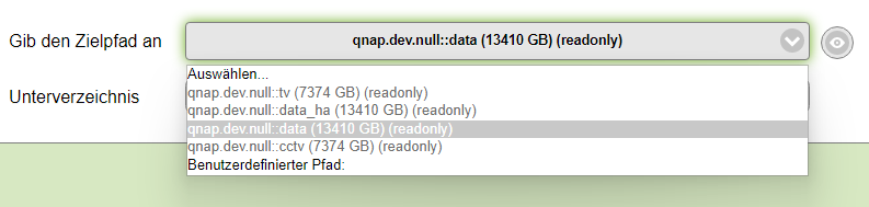

                      //qnap.dev.null/data_ha und //qnap.dev.null/data sind die zwei CIFS-Shares auf dem NAS
                      Gemountet sind sie unter /media/smb/qnap.dev.null/data_ha bzw. /media/smb/qnap.dev.null/data
                      Der Symlink zeigt auf /opt/loxberry/system/storage/smb/qnap.dev.null/data_ha respektive /opt/loxberry/system/storage/smb/qnap.dev.null/data
                      Und das endgültige Backup-Verzeichnis liegt unter /opt/loxberry/system/storage/smb/qnap.dev.null/data_ha/Backup/Loxone
                      In der Config zeigt er mir die CIFS-Shares nur ausgegraut an, mutmaßlich, weil er sie als read-only identifiziert hat, so dass ich nur "Benutzerdefinierter Pfad" auswählen kann:
                      Klicke auf die Grafik für eine vergrößerte Ansicht  Name: Pfade VORHER 1.png Ansichten: 0 Größe: 18,8 KB ID: 325666
                      Klicke auf die Grafik für eine vergrößerte Ansicht  Name: Pfade VORHER 2.png Ansichten: 0 Größe: 27,6 KB ID: 325667

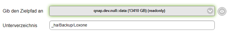

                      Wenn ich dann später erneut in die Einstellungen gehe, sieht es wie folgt aus:
                      Klicke auf die Grafik für eine vergrößerte Ansicht  Name: Pfade NACHHER 1.png Ansichten: 0 Größe: 15,1 KB ID: 325668
                      Klicke auf die Grafik für eine vergrößerte Ansicht  Name: Pfade NACHHER 2.png Ansichten: 0 Größe: 29,0 KB ID: 325669
                      Daher vermute ich, dass da ein regulärer Ausdruck o.ä. das "falsche" Share identifiziert, damit im Dropdown das "data"-Share vorselektiert und alles im String "danach" dann eben als "Pfad" übernimmt.
                      Gruß Siebo
                      Zuletzt geändert von siebo; 16.11.2021, 22:28. Grund: Tippfehler...
