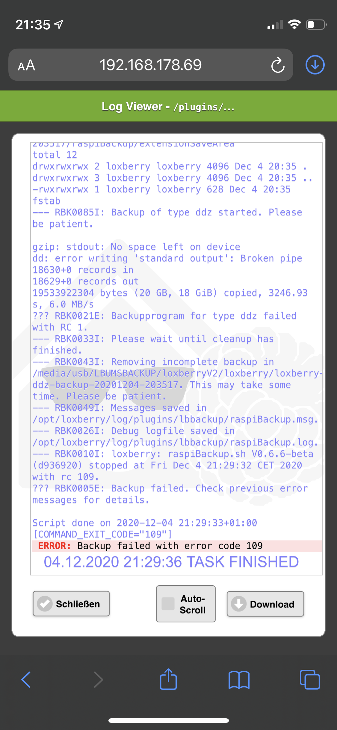

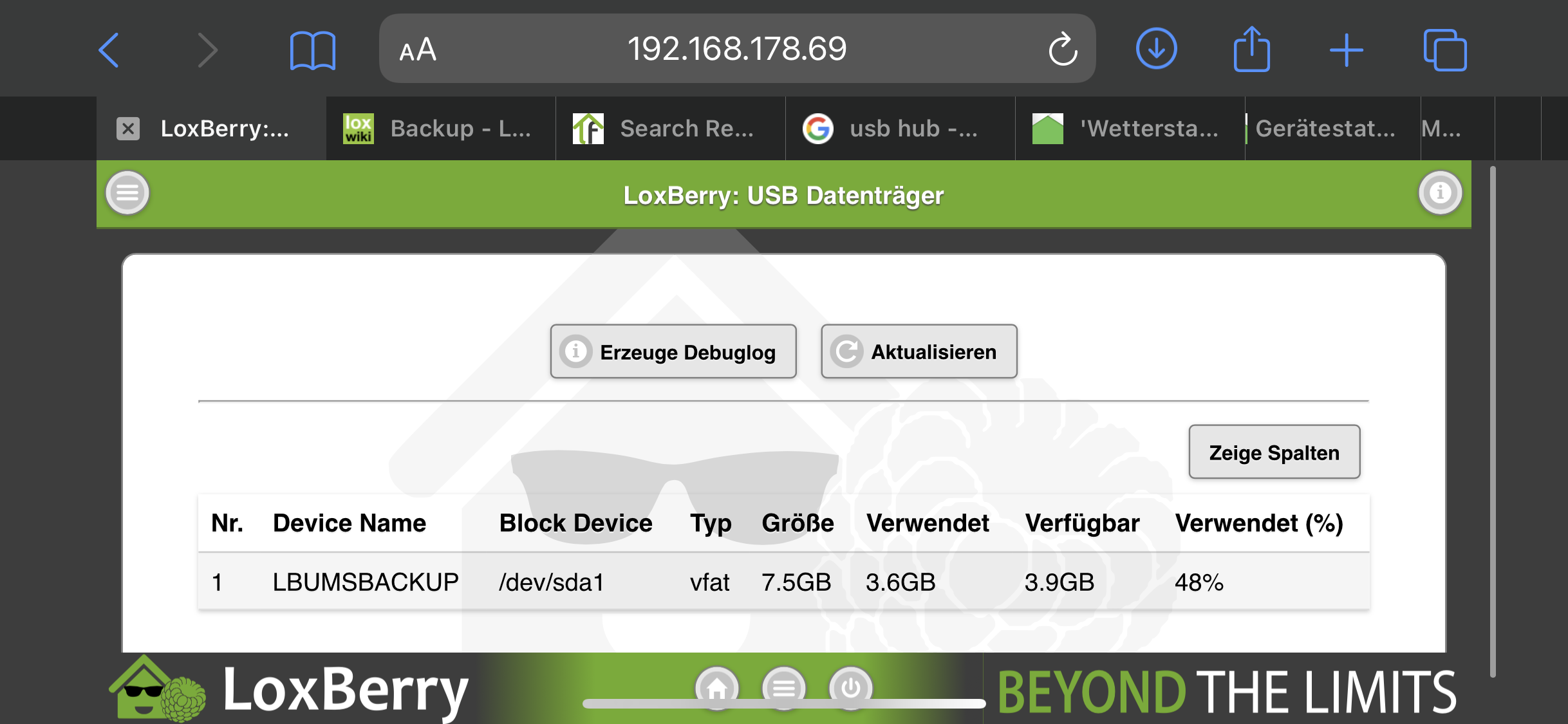

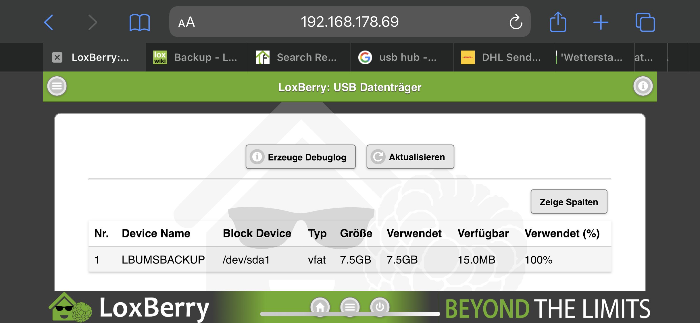

        Christian Fenzl habe das Update gemacht aber leider funktioniert das Plugin immer noch nicht.
        Was mir aufgefallen ist, ist das während des Backups der USB Stick auf 100% „verwendet“ geht, nach dem das Backup dann abgebrochen wird geht es wieder auf 48%... - keine Ahnung ob dieses Verhalten normal ist.
        Am Ende des Backups kommt Error Code 109

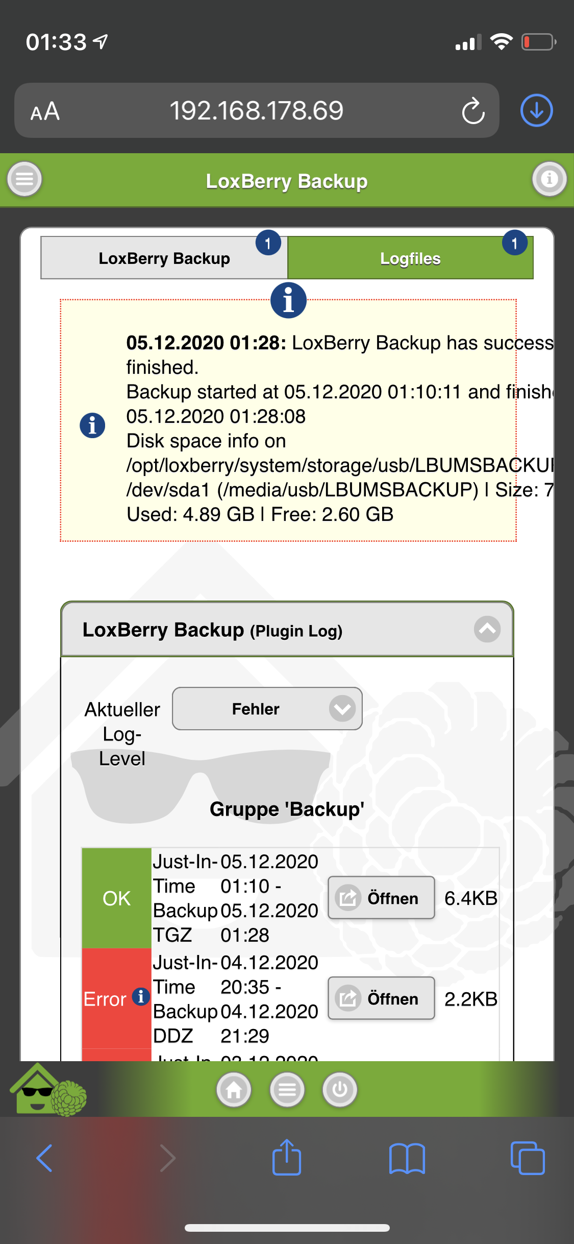

          Gerade das Backup im „tgz“ Format durchgeführt und damit hat es funktioniert...

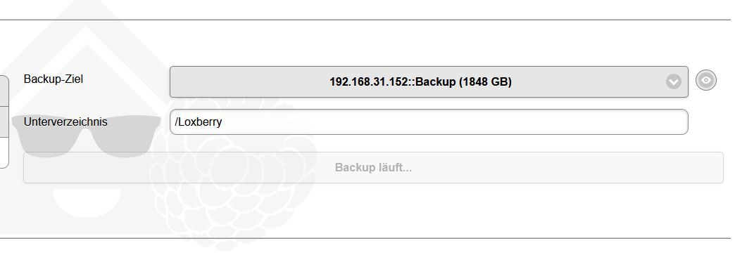

            Ich habe grade das neue Plugin Version 1.09 geupdatet
            Alles soweit eingestellt aber ich kann das Backup nicht manuell starten oder abrechen?
            Es steht immer "Backup läuft"
            Was mache ich falsch..??

              Habe das Problem auch wenn ich ein DDZ Backup mache.. Dann läuft das Backup ewig und nach ca. 1Std. kommt „error Code 109“
              Mit TGZ funktioniert es.

              RBK0263E: Filesystem on /media/smb/192.168.31.152/Backup/Loxberry does not support Linux fileattributes.
              Diese Meldung wurde in raspiBackup Release 0.6.6 eingefuehrt weil ich in der letzten Zeit verstaerkt Problemberichte bekommen habe dass das restorte System entweder gar nicht oder fehlerhaft bootet. Der Grund liegt darin dass in allen Faellen ein NTFS Filesystem als Backupspace genutzt wurde und ein rsync Backup auf NTFS unbrauchbar ist!!!. Dummerweise entdeckt rsync dieses Problem nicht .
              D.h. Du solltest dringend entweder einen anderen Backuptyp wie dd oder tar benutzen oder einen Backupspace anlegen der EXT3/4 benutzt. Siehe dazu auch hier welche Dateisystem man mit raspiBackup benutzen bzw nicht benutzen sollte sowie hier Details zur Fehlermeldung.

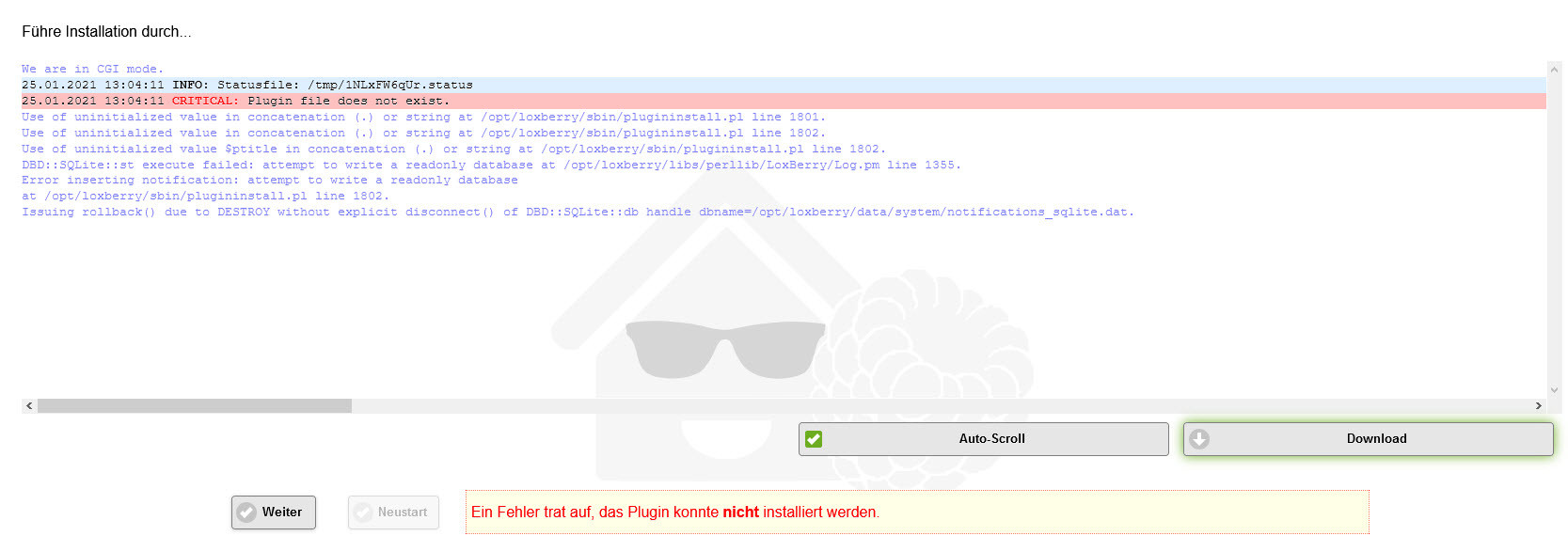

                  #403

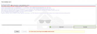

                  Bekomme das backup nicht mehr deinstalliert. Es wird zwar die Deinstallation bestätigt, aber es bleibt weiterhin aufder Benutzeroberfläche. Selbst ein Neustart bewrikt nichts.
                  Wenn ich es erneut installieren möchte kommt folgender Fehler:
                  Klicke auf die Grafik für eine vergrößerte Ansicht  Name: 25-01-2021 13-04-30.jpg Ansichten: 0 Größe: 171,3 KB ID: 287979
                  Habe nun außerdem im Systemcheck folgendes festgestellt: <ERROR> ROOTFS RootFS is not mounted ReadWrite. This is NOT fine.
                  Zuletzt geändert von kschwind; 25.01.2021, 13:10.
                    Hast du im Log was rausgelöscht? Normalerweise steht da die LoxBerry Versionsnummer und mehr.

                  Hi Christian.
                  Zumindest nicht wissentlich.
                  Hatte vor ein paar Tagen versucht das Loxberry Backup Plugin per Putty auf die NAS zu bekommen. Ohne Erfolg.
                  Vielleicht deshalb...
                  Kann man hier den Standard wieder einpflegen?
                    #405
                    Da wir das in letzter Zeit öfter hatten, habe ich einen Wiki-Artikel dafür erstellt:
                    Gib Bescheid, ob's funktioniert hat!
                    • kschwind
                      kschwind kommentierte
                      Ja TOP, läuft wie `ne eins!
                      Danke Dir.
