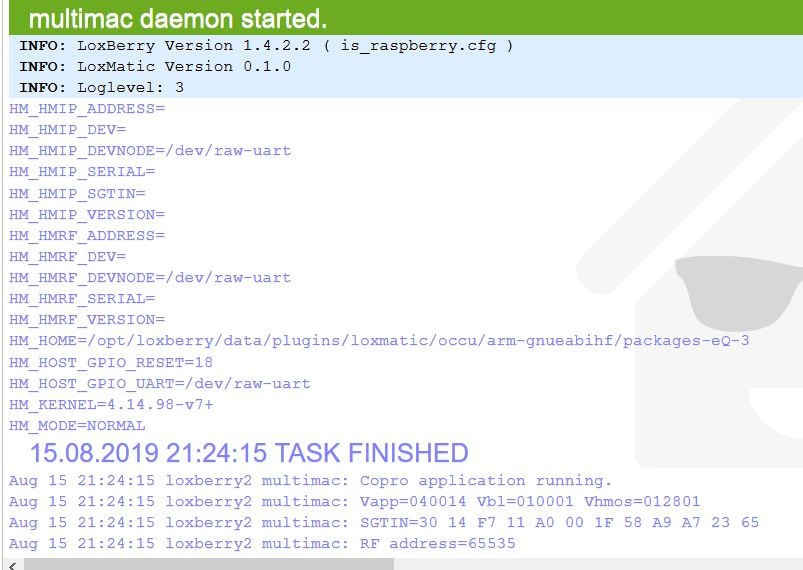

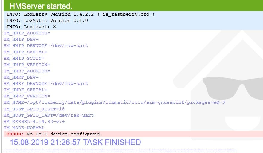

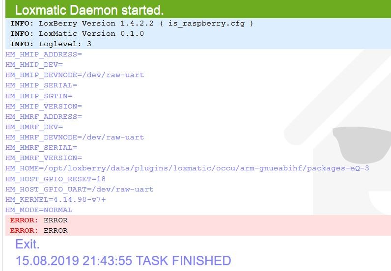

    Hallo alle miteinander,
    ich versuche mittlerweile Verzweifelt LoxMatic im Loxberry 1.4.2.2 zum Laufen zu bekommen und brauche jetzt bitte euren Rat.
    Ich habe eine Pi 3 B+ mit dem Aufsteck-Funkmodul RPI-RF-MOD. Das Modul arbeitet korrekt, wenn ich auf dem Pi das RasberryMatic drauf habe, aber mit LoxMatic halt leider nicht.
    Ein Problem ist, dass im Plugin LoxMatic der Status der Module wie folgt lautet:
    RFD not running | HMServer not running | HM2MQTT running (PID 3960)
    Ich bekomme die ersten Zwei einfach nicht zum Laufen.
    Das zweite Problem ist, dass im Homematic Manager der Service BidCoS-RF und HmIP nicht unter der IP-Adresse erscheinen. (wenn ich es mit RasberryMatic probiere, dann schon).
    Ich habe ein paar Logs mit angehangen. Klicke auf die Grafik für eine vergrößerte Ansicht

      #182
      Im Pluginmanager mal den Loglevel auf Debug stellen und neu booten. Dann die Logfiles mal komplett als ZIP hier anhängen.
      Und dann Ann am besten nicht immer zwischen Raspberrymatic und dem LoxBerry hin und her wechseln. Raspberrymatic flasht bei jedem Start die neueste Firmware auf das Modul. Kann sein, dass das irgendwie das Plugin durcheineinander bringt.
