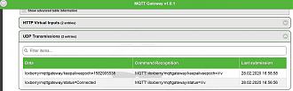

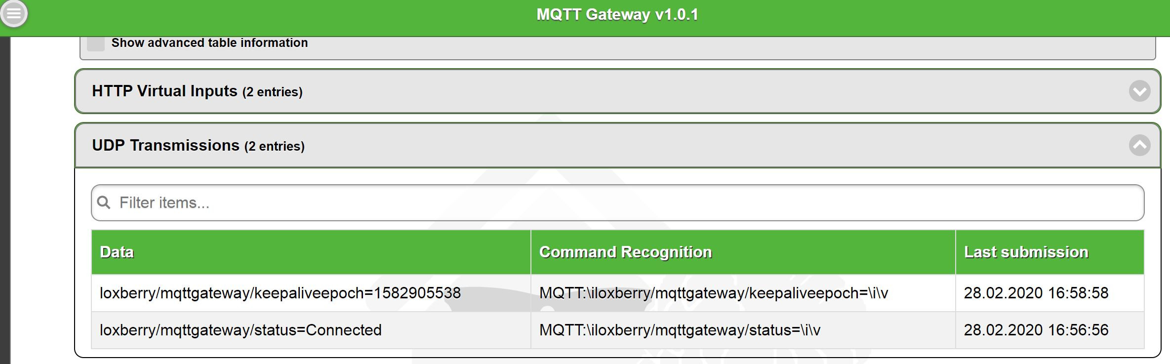

            Leider komme ich noch garnicht soweit wie ich jetzt gesehen habe. Ich bekomme einfach keine Daten in den MQTT Dienst. Im MQTT Spy sehe ich meine beiden Fensterkontakte.
Ansichten: 743
Größe: 250,4 KB
            Was mache ich falsch? jemand eine Idee vielleicht?
            Grüsse Jo
              #233
              Dann liegt’s vermutlich an der Subscription?
              • jo60

                #234
                Hallo Christian
                Danke das war es. Es funktioniert.
                Danke an alle die bei dieser HM Lösung beigetragen haben.
