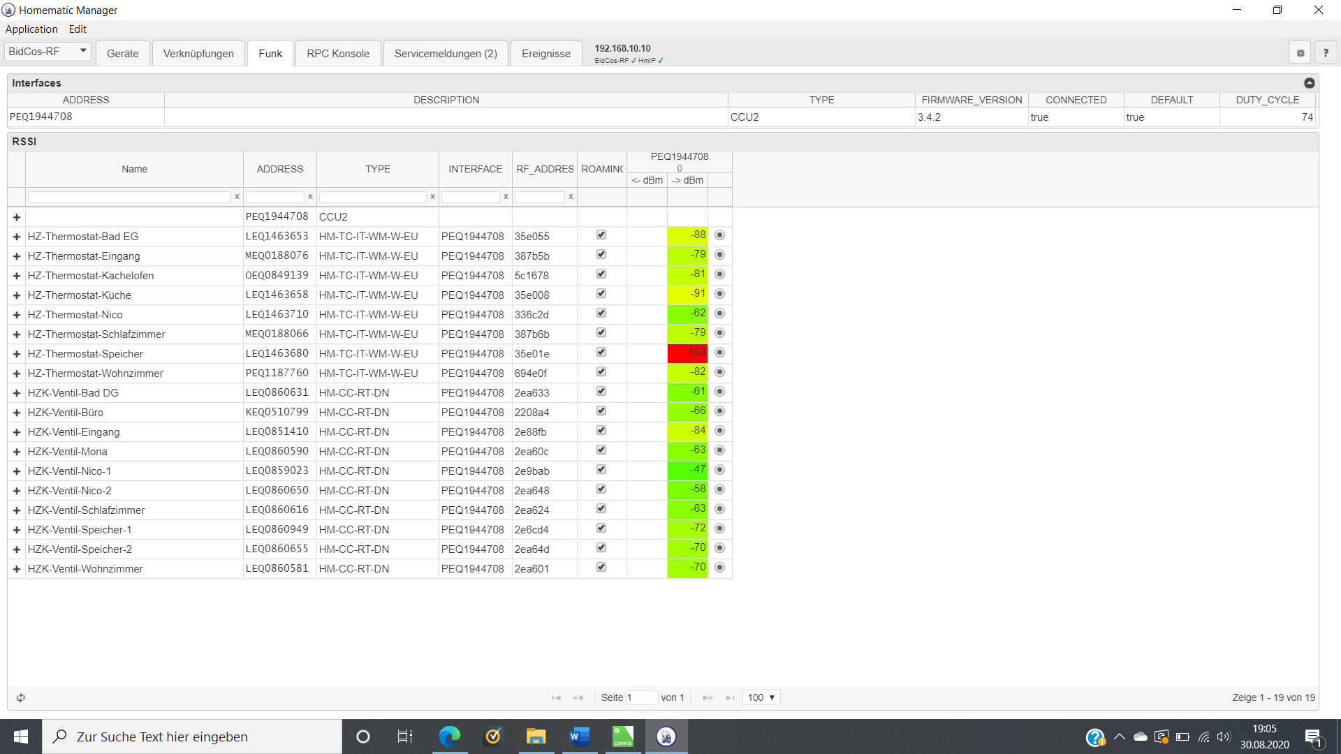

    Das sind meine aktuellen Pegel der Teilnehmer (beim roten ist gerade die Batterie alle). Ist das nicht genug für einen stabilen Betrieb? Was für Möglichkeiten habe ich noch, die Qualität zu steigern? Habe aktuell eine Antenne am Raspberry angebracht und das Gerät zentral im Haus positioniert. Klicke auf die Grafik für eine vergrößerte Ansicht

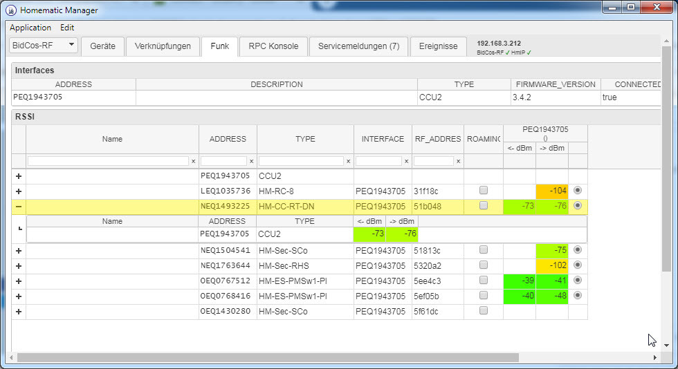

      Alle Konfigurationsdateien werden unter ~/config/plugins/loxmatic gespeichert. Dort hast Du pro Device ein .dev File. Die werden gebraucht wenn ich das richtig überblicke. Aber ein Upgrade hätte das nicht überspielen dürfen. Ich habe selbst ein Upgrade von 1.4.3 auf 2.0 gemacht ohne Probleme.
      Aber bei mir hat es sich auf jeden Fall bewährt regelmäßig automatisiert ein SDKarten-Image zu machen (LoxBerryBackup). Damit hast Du auch eine Sicherung, wenn Dir die SDKarte mal abraucht.
      Bzgl. Empfang: Seitdem ich das neue Modul nutze, habe ich keinerlei Empfangsprobleme mehr und ich komme sogar mit dieser 8-Tasten-Fernbedienung vom Obergeschoss zum Raspberry mit Funkmodul im Keller ohne Probleme. https://www.loxwiki.eu/display/LOXBE...GreenSUPPORTED
      Eventuell hilft es irgerndwo eine Funksteckdose zu installieren und als Repeater zu nutzen. Aber ich würde im ersten Schritt auf das neue Modul gehen.
      Der Raspi3 hängt mit dem neuen Modul und dem passenden Gehäuse im Keller an der Wand. Dazwischen habe ich 2 Stahlbetondecken zum Obergeschoss. Der markierte NEQ hängt z. B. im Bad im Obergeschoss.

        Ist Loxmatic immer noch an einen bestimmten Kernel Version gebunden? Oder funktionieren die Module inzwischen auch für neuer Kernels (von außerhalb der Loxberry Konfiguration)?
        Wie gut oder wie schlecht ist der Empfang mit M-MOD-RPI-PCB bzw. RPI-RF-MOD?
        Mein Raspberry mit Loxberry hängt im Schaltschrank bei meinen Stromzählern. Ich spiele mit dem Gedanken im ganzen Haus hmIP Fensterkontakte zu verbauen und stelle mir hier die Frage wie es da mit Empfang aussieht und ob ich ggf.zusätzliche Maßnahmen ergreifen muss um alle Fenster zu erreichen.
          • 5317
          #260
          Die Kernelmodule müssen immer noch für den laufenden Kernel kompiliert sein. Für die offiziellen LoxBerry-Kernel liefert das Plugin die entsprechenden Module mit. Es gibt aus meiner Sicht auch keinen Grund einen eigenen Kernel zu installieren.
          Der Empfang des neuen Moduls RPI-RF-MOD ist sehr gut. Mein Pi hängt im Keller an der Wand und der Empfang geht sicher bis ins Obergeschoss durch 2 Stahlbetondecken. Die Installation im Schaltschrank würde ich aber kritisch sehen. Da wirst Du eine externe Antenne benötigen.
          • bluemevo
            bluemevo kommentierte
            Kannst du mir sagen bis zu welcher Kernelversion die Module dem Plugin beiliegen?
            Auf meinem Loxberry läuft noch etwas mehr als Loxberry, daher mache ich immer mal wieder auch update über die Konsole und da war letztens definitiv ein Kernel update bei.
            Wenn ich das auf den Bildern richtig sehe, ist die "Antenne" auf beiden Modulen lediglich ein Kabel mit offenem Ende? Das müsste ich dann ja einfach nur gegen ein längeres tauschen und die dann aus dem Schaltschrank herausführen.
            Benötigt das RPI-RF-MOD einen externen Stromanschluss oder versorgt es sich über GPIO? Ich bin da irgendwie noch nicht dahinter gestiegen.

          Du benötigst exakt einen dieser Kernel: https://github.com/mschlenstedt/LoxB...er/data/kernel
          An dem RPI-RF-MOD kannst Du ein externes Netzteil anschließen, was dann gleich den Pi mit versorgt. Anders herum geht es aber auch.
          Die Kabelantenne einfach verlängern geht nicht. Du musst dort (glaube ich) einen Antennenanschluss für eine Hochfrequenzantenne anlöten. Musste mal googeln...
