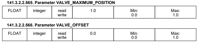

              Ich habe mal in den Dokumenten von HM-IP Geräte (https://www.eq-3.de/Downloads/eq3/do...umentation.pdf) geschaut. Dort gibt es bei den Heizkörperthermostaten die Parameter VALVE_MAXIMUM_POSITION und VALVE_OFFSET
Ansichten: 741
Größe: 22,4 KB
              Ich weiß, dass es in der Homematic Konfiguration den Parameter "Ventil Öffnungsgrad" gibt, den man von außen vorgeben kann. Sind das oben möglichweise diese Parameter und kann ich die einfach so per MQTT setzen? Ich müsste dem Thermostat ja vermutlich zusätzlich noch sagen, dass es die interne Regelung deaktivieren soll.
              Kennt sich hiermit jemand aus?
                Wenn es im Original Homematic geht, hast Du gute Chancen, dass es auch mit dem Plugin geht. Die Homematic-Software, die im Hintergrund läuft, ist identisch und stammt direkt von Homematic.

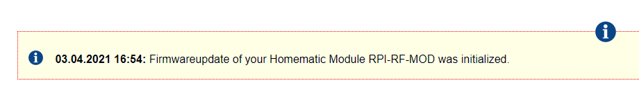

              was darf ich mit dieser Meldung anfangen ? Ist noch was zu oder wie wird generell von dem Funktmodul ein Firmwareupdate gemacht ?

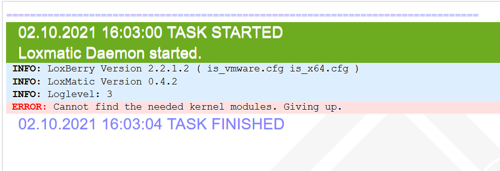

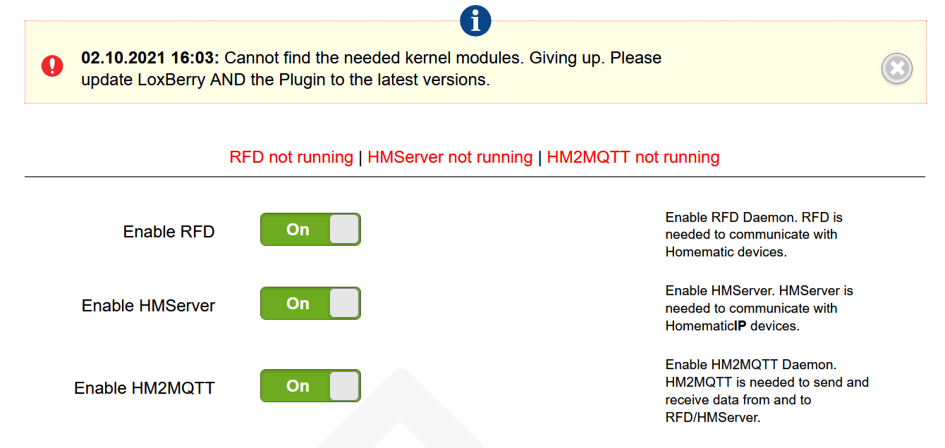

                        Ich habe bisher eine virtuelle Debian Maschine (VMM auf Synology) mit debmatic und dem USB-Funkmodul HB-RF-USB von A. Reinert verwendet. Konnte alle Devices damit anlernen, ablernen und steuern.
                        Nun möchte ich das Modul an den Loxberry mit LoxMatic betreiben, ebenfalls eine virtuelle Maschine unter VMM von Synology. Habe das Modul über den den VMM vom bisherigen Debian-System entfernt und dem Loxberry zugewiesen und auch mehrfach neu gestartet.
                        Nach jedem Neustart kommt die Meldung bei Loxmatic:
                        Cannot find the needed kernel modules. Giving up. Please update LoxBerry AND the Plugin to the latest versions.
                        Egal, ob das Modul verbunden ist oder nicht.
                        Kann hier jemand einen Rat geben - was mache ich hier verkehrt?
                        Der Homematic Manager Version 2.7.0 kann auch nichts von Loxmatic abrufen - klar, wenn die Services nicht laufen.

                          • 5314
                          #300
                          Mein Tipp, bevor du das nächste mal Stunden damit zubringst: Wiki lesen
                          Da findest du dann den Hinweis, dass Loxmatic das USB Modul von Alex aktuell noch nicht unterstützt. Hab zwar dank einer Spende hier schon seit langem eines liegen, hab aber aktuell leider keine Zeit das mal zu implementieren…
                          • smooty1970
                            smooty1970 kommentierte
                            Hallo.
                            Danke für die Rückmeldung. Ja - lesen kann helfen. Ich habe nun einfach die SD Card einer freien CCU3 mit Loxberry Image versorgt, alle notwendigen Plugins und Loxmatic mit MQTT installiert und eingerichtet. Die bei mir noch im Einsatz befindlichen HM- und HmIP Devices im Homematic Manager angelernt, konfiguriert und Loxone integriert. Funktioniert alles Bestens. Vielen DANK an dich/euch für diese großartige Lösung.
