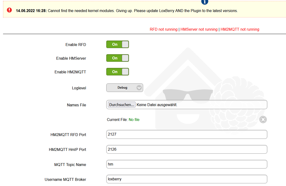

                        nach einer Neuinstallation des LOXBERRY (RPI4-4GB) folgende Meldung:
                        14.06.2022 16:28:51 TASK STARTED
                        Loxmatic Daemon started.
                        INFO: LoxBerry Version 2.2.1.2 ( is_raspberry.cfg )
                        INFO: LoxMatic Version 0.4.2
                        INFO: Loglevel: 7
                        INFO: Killing any running RFD instance...
                        INFO: Killing any running HMSERVER instance...
                        INFO: Killing any running MULTIMACD instance...
                        INFO: Killing any running HM2MQTT instance...
                        INFO: We are in long mode. Hardware will be initialized.
                        INFO: Identifying Homematic Hardware...
                        ERROR: Cannot find the needed kernel modules. Giving up.
                        14.06.2022 16:28:51 TASK FINISHED
Ansichten: 350
Größe: 76,2 KB
                          • 5068
                          #313
                          Du hast das e-Image genommen? Also Version 2.2.0e aus dem testing-Zweig? http://download.loxberry.de/testing/images/rasppi/
                          Damit geht Loxmatic nicht. Du musst das stable.Image 2.2.0d verwenden.
                          • smooty1970
                            smooty1970 kommentierte
                            Hallo.
                            Stimmt, weil nur damit der RPI4-4G hochfährt. Mit dem Image V2.2.0d findet er kein Netzwerk und kein USB.
                          • 5068
                          #314
                          Da kann ich leider im Moment nicht helfen. Loxmatic wird erst mit dem nächsten Stable upgedatet.
                          • smooty1970
                            Danke für die Info. Wann wird das in etwa zeitlich veröffentlicht. Gottseidank trifft es nur mehr drei Fenstergriffsensoren, die noch über HM laufen. Wenn die getauscht sind, benötige ich Loxmatic nicht mehr. Aber tolle sensationelle Arbeit, die ihr da alle leistet.
                          • smooty1970
                            Eine Frage, mit welchem Kernel/Firmware würde es denn wieder laufen - dann versuche ich ein downgrade des RPI4. Danke
