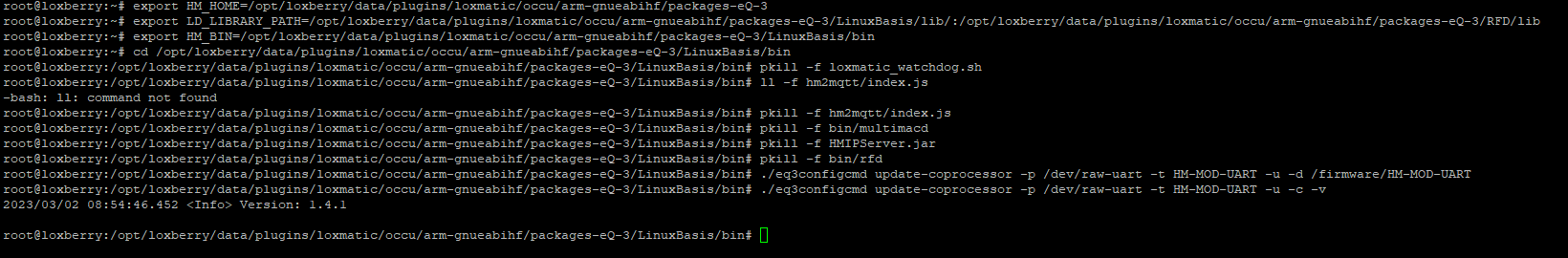

      Bitte mal per Putty einloggen und zu root werden: https://wiki.loxberry.de/haufig_gest...n_shellzugriff
      Dann mal folgende Befehle der Reihe nach ausführen:
      export HM_HOME=/opt/loxberry/data/plugins/loxmatic/occu/arm-gnueabihf/packages-eQ-3
      export LD_LIBRARY_PATH=/opt/loxberry/data/plugins/loxmatic/occu/arm-gnueabihf/packages-eQ-3/LinuxBasis/lib/:/opt/loxberry/data/plugins/loxmatic/occu/arm-gnueabihf/packages-eQ-3/RFD/lib
      export HM_BIN=/opt/loxberry/data/plugins/loxmatic/occu/arm-gnueabihf/packages-eQ-3/LinuxBasis/bin
      ​cd /opt/loxberry/data/plugins/loxmatic/occu/arm-gnueabihf/packages-eQ-3/LinuxBasis/bin
      pkill -f loxmatic_watchdog.sh
      pkill -f hm2mqtt/index.js
      pkill -f bin/multimacd
      pkill -f HMIPServer.jar
      pkill -f bin/rfd
      ./eq3configcmd update-coprocessor -p /dev/raw-uart -t HM-MOD-UART -u -d /firmware/HM-MOD-UART
      ./eq3configcmd update-coprocessor -p /dev/raw-uart -t HM-MOD-UART -u -c -v
      Die Ausgabe mal hier posten.

        So, jetzt bin ich endlich mal dazu gekommen...
        habe die Befehle wie oben beschrieben eingegeben und folgendes kam raus:
Ansichten: 275
Größe: 48,8 KB
ID: 381116​Ich bin jetzt kein Linux Held, aber wenn ich das richtig sehe, hat der nichts geupdatet, oder? bin weiterhin bei Version 1.4.1

          Ja, leider... Die Befehle funktionieren so dann nicht. Ich muss mir das anschauen. Leider ist kein Adapter schon geupdatet- ich hoffe ich kriege das nachgestellt.

              Lionel Ich konnte den Adapter downgraden und habe auch den Fehler gefunden - trotzdem Danke!
              Bitte installiere einmal folgende Version: https://github.com/mschlenstedt/LoxB...ads/master.zip
              Nach der Installation und vor dem Reboot bitte den Loglevel in den Plugineinstellungen auf "Debug" stellen. Dann Reboot.
              Bitte dann einmal das Logfile aus der Gruppe "Daemon" hier hochladen.
              Der Adapter sollte nach dem Reboot die Firmware "2.8.6" haben und die beiden Services "RFD" und "HMServer" sollten laufen. Dann müsstest Du Dich auch mit dem HMManager verbinden können.

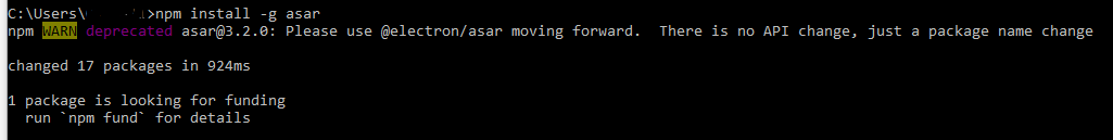

                So, jetzt komme ich endlich mal dazu zu antworten.
                Das updaten hat funktioniert! Der Loxberry hat den Adapter jetzt auf die 2.8.6 geupdatet. Ein ganz dickes Dankeschön an dieser Stelle!!! Das passende logfile habe ich angehängt.
                Das Problem, dass ich mich mit dem Homematic Manager nicht verbinden kann, besteht weiterhin. Ich bekomme auch die Javascript Fehlermeldung. Also wollte ich laut der Anleitung vorgehen, um das Problem zu lösen. Aber wenn ich versuche Asar zu installieren geht das Problem schon los:
Ansichten: 351
Größe: 10,3 KB
                Anscheinend kann ein Paket nicht "gefundet" werden. Wenn ich dann "npm fund" eingebe spuckt er mir meinen Windows Usernamen aus. Keine Ahnung, ob das schon ein Problem ist. Muss ich @electron/asar installieren statt Asar? wenn ja, wie?!? Sorry für die dummen Fragen. Ich hab vorher noch nie was von Asar gehört und auch mit Node.js noch nie was zu tun gehabt...
                Wenn ich dann stumpf die Anleitung weiter verfolge, bekomme ich Folgendes:
Ansichten: 277
Größe: 50,7 KB
ID: 381453​Ich kann also in den Homematic Manager Ordner gehen, aber dann findet er anscheinend das File app.asar nicht.
                So langsam zweifle ich ein wenig an mir...
                Danke schonmal im Vorraus für eure Geduld!

                  Ok, dann haben wir die Pluginprobleme schon einmal gelöst - das ist ja schon mal ein großer Schritt weiter ;-)
                  Ich hab die HMManager Probleme vor Ewigkeiten mal bei mir gelöst und seitdem an der Installation nichts mehr gemacht - ich hatte das damals auch einfach alles "blind" gemacht, weil ich mich mit dem NodeJS Kram einfach nicht gut genug auskenne...
                  Am Besten fragst Du mal im Nachbar-Forum im entsprechenden Thread nach. Da liest auch der Entwickler vom HMManager mit und der ist eigentlich immer sehr hilfsbereit: https://homematic-forum.de/forum/vie...p?f=18&t=45134

                    Soooo, nachdem ich mir heute nochmal das Hirn zermartert habe und einfach nix geklappt hat, bin ich nochmal wirklich ALLE Einstellungen durchgegangen. Und siehe da, wenn man es richtig macht, funktioniert es auch. Meist hilft es die richtige IP Adresse einzugeben... wenn man es mit einer 192.167. ... versucht, klappt es meistens nicht...
                    Sorry, ich gelobe Besserung und investiere wohl am besten erstmal in eine neue Brille
                    Dann hab ich den Javascript Fehler doch noch gelöst bekommen. Der Homematic Manager läuft jetzt, und ich kann die Sensoren dort anlernen und das entsprechende File ins das Loxberry Plugin laden.
                    Jetzt nur noch das Ganze in die Loxone Config einfügen. Wenn ich das richtig verstehe, geht das nach dieser Anleitung, oder?
                    Da dann wahrscheinlich an der Stelle "Anbindung von Sensoren" starten?
                    Nochmal vielen, vielen Dank an dieser Stelle für die Hilfe und eure Geduld!! Und nochmal sorry, dass ich so blind war...​
