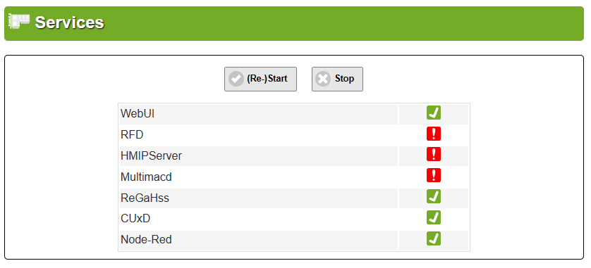

    ich hab nun (mit echt viel Aufwand) meinen Loxberry neu aufgesetzt und Debmatic installiert.
    Aber die Hardware wird leider noch immer nicht erkannt
    Was kann ich tun?
    Ist ein HB-RF-USB-TK mit einem HM-MOD-RPI-PCB über USB angeschlossen an einen RPi4...
    Klicke auf die Grafik für eine vergrößerte Ansicht  Name: image.png Ansichten: 0 Größe: 21,4 KB ID: 401797

    • 5314
    #392
    Das sieht so aus. Mal alles abstecken, Raspberry booten. Dann mal einstecken und im Terminal danach dmesg eingeben und ganz unten schauen, ob der Kernel irgendetwas loggt. Normalerweise erkennt er das usb Gerät und loggt mit, was er erkannt hat und was er dann für einen Treiber geladen hat.

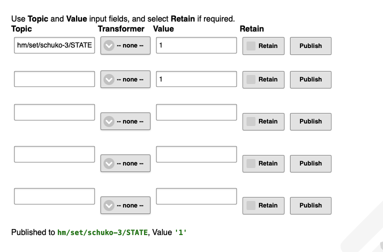

              • ReneX
                • 28
                #400
                ich habe mir die letzen Tag die Zähne an der Homemtaic Steckodse ausgebissen. In diversen Beschreibungen ist am Ende vom Befehl immer Value gefolgt von dem Wert aufgeführt. Versuch mal
                im Loxberry MQTT Quick Publisher hm/set/schuko-3/STATE 1 Damit funktioniert es bei mir.

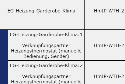

                  • luzidl
                    • 28.09.2021
                    • 3
                    #402

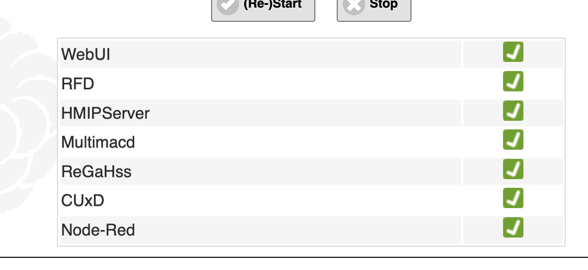

                    Moin, Moin,
                    ich habe Gestern auch mal meinen Loxberry neu aufgesetzt (Pi3b auf Pi4 umgezogen) und statt Loxmatic jetzt Debmatic im Einsatz mit dem Funkmodul HM-MOD-RPI-PCB. Es sieht soweit auch alles gut aus:
Ansichten: 291
Größe: 52,7 KB
                    Node Red hab ich konfiguriert, wie in der Doku beschrieben und es kommen Daten rein. Leider sehe ich aber nur Kanal 0 und nicht die anderen Kanäle. Ich nutze aktuell nur Fenstersensoren und die habe ich schon zurück gesetzt und komplett neu in der CCU konfiguriert. Des weiteren habe ich auch die weiter oben beschriebenen Tips ausprobiert (Im Node Red das Häkchen bei "Beim letzten Start bekannte ...", Deploy, ...), aber auch das hat nix geholfen. Ich sehe immer nur Kanal 0, sonst keine weiteren:
Ansichten: 235
Größe: 145,1 KB
Ansichten: 229
Größe: 76,3 KB
                    Auch hab ich schon den MQTT Cache mehrmals gelöscht, die Datenbank gecleared, etc. Kein Erfolg bis jetzt.
                    Beim Konfigurieren der Sensoren habe ich zusätzlich noch entdeckt, dass man ein Haken bei der Konfiguration des Sensors setzen kann der da heisst: "Alle Kanäle sichtbar". Auch den hab ich gesetzt, das hat aber auch nicht geholfen. Aktuell bin ich etwas ratlos :-(.
                    Hat jemand ne Idee, wie ich das noch Troubleshooten kann oder wo ggf. der Fehler liegen könnten?
                    Besten Dank im Voraus!

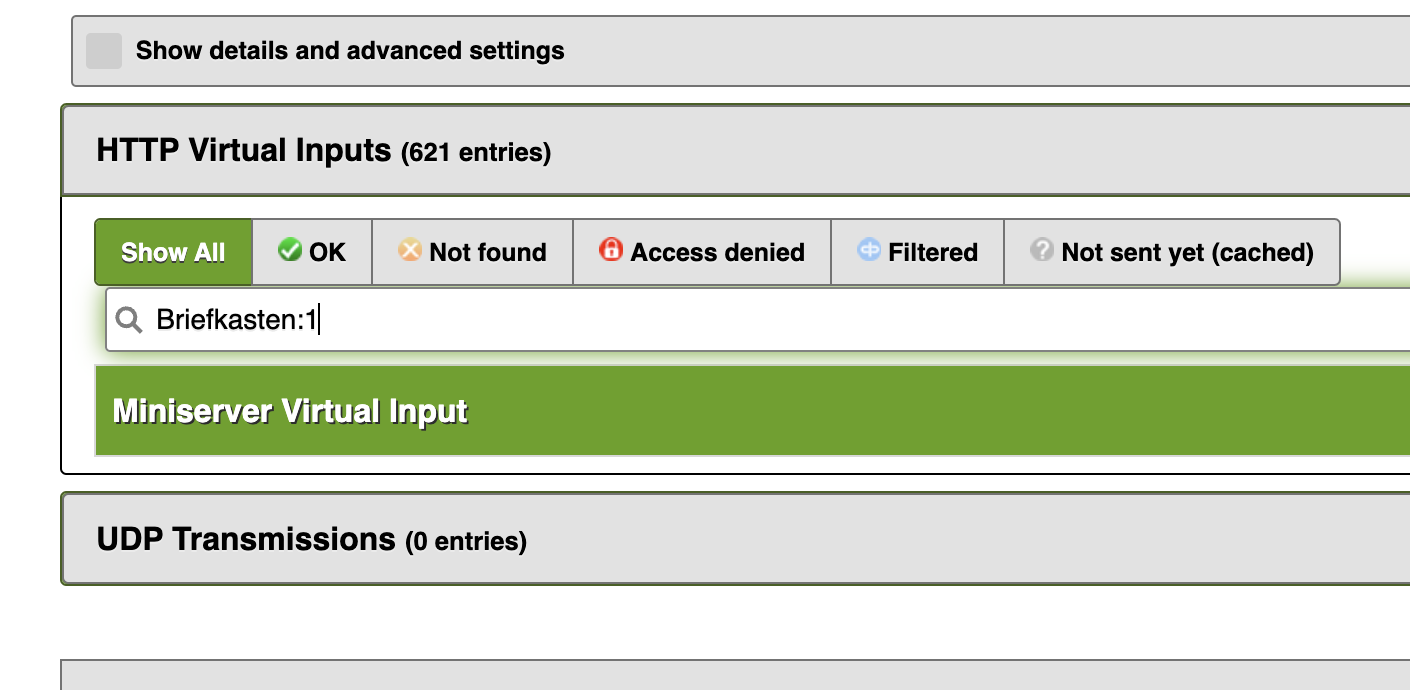

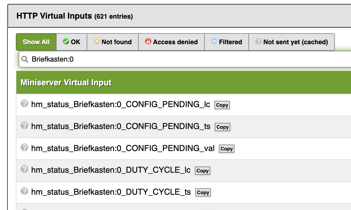

                    • wavemaster01
                      wavemaster01 kommentierte
                      Hallo, schau einmal bitte auf der Homematic-Oberfläche, ob du die weiteren Kanäle auch umbenannt hast (Briefkasten). Ich kann mir vorstellen, dass diese evtl. noch unter dem alten Namen 'funken' und so solltest du sie dann auch im MQTT-Plugin finden.
                      Guter Hinweis - darüber bin ich am Anfang auch gestolpert!

                    #403
                    ... anbei noch ein Screenshot zu dem was ich gerade im Kommentar gemeint habe

                    • luzidl
                      luzidl kommentierte
                      Ja, dass hatte ich nach meinem Post oben auch noch gesehen und geändert. Leider hat auch das nicht geholfen.

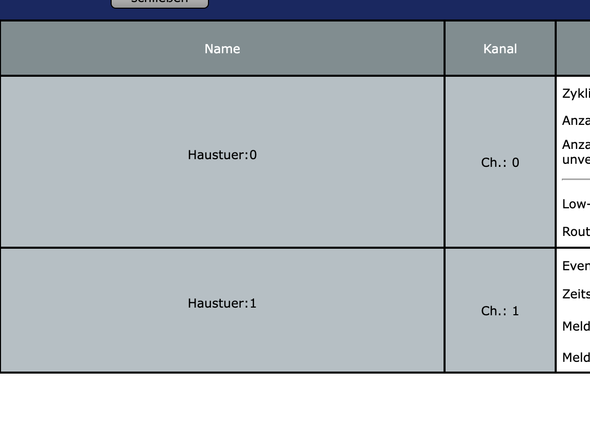

                  • luzidl
                    • 28.09.2021
                    • 3
                    #404
                    Hier noch das Bild dazu, konnte ich im Kommentar nicht posten:
Ansichten: 213
Größe: 32,0 KB
                    • luzidl
                      luzidl kommentierte
                      ENTWARNUNG!
                      Danke wavemaster01 und Prof.Mobilux, dass war es anscheint doch. Ich hatte nur noch eine Änderung im Node Red noch nicht rückgängig gemacht, die ich getestet hatte. Nachdem ich die wieder auf die Anfangskonfi. gesetzt hatte, kommen jetzt die Werte von Ch1 auch rein. Supi, dann kanns jetzt weitergehen ... :-)
