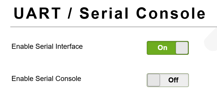

      Moin,
      ich hatte das Problem, dass mein Loxberry (Raspberry Pi 3B) das RPI-RF-MOD nicht erkannt hat (LED vom Modul blieb dunkel und wurde im Debmatic Plug-In unter den Informationen auch nicht angezeigt). Der Loxberry ist heute in der Version v3.0.1.2 frisch aufgesetzt, mit dem Debmatic Plug-In V1.0.1.
      Nach etwas Recherche konnte ich rausfinden, das die Config.txt nach wie vor unter /boot/ liegt. Allerdings ist in der Config.txt die Serielle Schnittstelle auf "enable_uart=0" gesetzt gewesen. Nachdem ich diesen auf 1 gesetzt habe und das Bluethooth deaktivert habe (dtoverlay=pi3-disable-bt) kam nach einem Neustart des Loxberry auch das Modul mit hoch.
      Das Debmatic Plug-In hat das Modul jetzt auch vollständig erkannt und in den Informationen korrekt angezeigt, außerdem sind alle Services grün. bestätigt. Ein kurzer Einlerntest eines Fensterkontakts wurde auch bestanden.
      Eventuell hilft die Information, falls jemand auf das selbe/ähnliches Problem stößt.

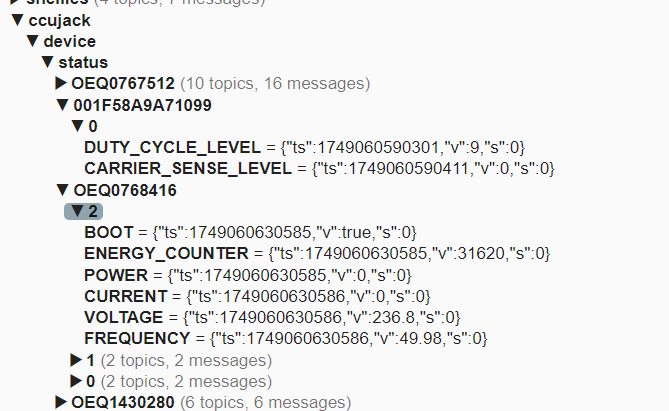

    ich habe eine Frage zum Debmatic-Plugin. Ich habe dieses bereits sehr lange mit einer Node-Red-Anbindung laufen. Leider passiert es in letzter Zeit häufiger, dass Node-Red unvermittelt stoppt. Diese wird mir auch in der Übersicht des Debmatic-Plugins angezeigt. Ein Klick auf (Re-)Start bei den Services behebt das Problem auch.
    Meine Frage(n):
    Ist es möglich diesen Restart automatisch durchführen zu lassen? Oft bemerke ich die Funktion meiner Sensoren erst später?
    Oder könnte man bei einer Anbindung über CCUJack die (MQTT-)Topics so anpassen, dass sie vom Schema her den bisherigen von Node-Red entsprechen. Ich habe eine sehr große, ältere Homematic-Installation hier eingebunden und es wäre ein enormer Aufwand alle Eingänge neu anzulegen.
    Vielen Dank schon einmal für Hilfestellungen
      • 5165
      #438
      Ich war mit NodeRed auch nie glücklich. Den Restart könntest Du per AnyPlugin realisieren: https://wiki.loxberry.de/plugins/any_plugin/start
      Ansonsten läuft CCUJack absolut stabil und aus meiner Sicht lohnt der Migrationsaufwand - zumal ja nur die Virtuellen Ein- und Ausgänge in LoxConfig einmalig unbenannt werden müssen. Das Topic kann man ändern (Configdatei liegt unter /etc/config/addons), die Struktur dahinter aber nicht. Bin mir nicht sicher inwieweit die sich unterscheidet:

        ich habe vor kurzem von loxberry 2.x auf 3.x aktualisiert (bzw. wurde ich endlich dazu gezwungen, weil meine SD Karte eingegangen ist :-D) und dementsprechend wollte ich von loxmatic auf debmatic umstellen. Leider kämpfe ich schon relativ lange damit herum das RPI-RF-MOD zum Laufen zu bringen. Ich habe auch das besagte UART Problem, aber sämtliche Lösungshinweise die hier und auch anderswo beschrieben worden sind haben bei mir nicht funktioniert. Kann mir evtl. jemand weiterhelfen? (Die Hardware hat mit loxberry 2.x und loxmatic einwandfrei funktioniert):
        LoxBerry V3.0.1.2
        Debmatic Information:
        HTML-Code:
        debmatic version: 3.81.5-120
        OS: Debian GNU/Linux 12 (bookworm)
        Kernel: 6.12.25+rpt-rpi-v8 aarch64
        Service Status: Running
        Kernel modules: Available
        Raw UART dev: Available
        Rasp.Pi UART: Not assigned to GPIO pins
        HMRF Hardware: unknown
        HMIP Hardware: unknown​
        Die config.txt liegt bei mir auch unter /boot/ (Inhalt siehe Anhang; Anmerkung: dtoverlay=miniuart-bt hatte ich zwischenzeitlich auch probiert)
        Weiters habe ich das cmdline.txt angehängt (das "console=tty1" hat mich etwas stutzig gemacht), die serial console wäre aber eigentlich deaktiviert:

          Dann hat mein Fix wohl nicht funktioniert. Ich muss mir das auf deinem System nochmal anschauen.

            Es gibt mit Version 1.0.3 nochmals eine fehlerbereinigte Version - es gab noch einen Bug auf den neueren Raspberrys mit neuester DietPi Version. Danke an galjuergen, dass ich mir das auf Deinem System anschauen konnte. Ich hoffe, dass wir jetzt alle Bugs gefunden haben.
