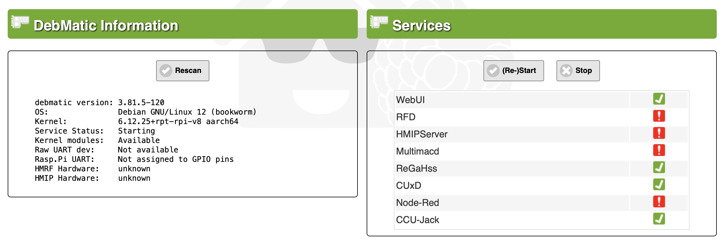

            • 5314
            #428
            Also die Installation sieht erst einmal OK aus. Aber bei Dir wird der Kerneltreiber nicht geladen. Warum weiß ich auch nicht.
            Du solltest Dich mal an den Debmatic Autor Alex Reinert wenden - sag nicht, dass Du auf Loxberry bist. Sag, dass Du Debmatic auf einer neuen SD Karte installiert hast und jetzt Dein Modul nicht mehr erkannt wird.
            debmatic is a project to install the Homematic OCCU on Debian based systems (Debian, Ubuntu, Raspbian, Armbian) - Issues · alexreinert/debmatic
            Im ersten Schritt braucht er die Ausgabe der folgenden Befehle:
            debmatic-info
            Meist hilft er dann schnell weiter. Schick mir den Link zum Issue gerne, dann schaue ich mit drauf und kann den LoxBerry spezifischen Kram beisteuern.

              nach vielen Versuchen ist es mir nicht gelungen Debmatic wieder auf dem Loxberry zum laufen zu bringen. Die Finale vielleicht auch unkonventionell Lösung. Der Loxberry läuft jetzt als VM auf einem Synology 720. Auf dem vorhandene Raspi 3 mit Homematic Modul habe ich Raspberrymatic und Ccu-Jack installiert.
              Endlich läuft wieder alles :-)

                Nachdem meine SSD abgeschmiert ist und ich die komplette Installation vom Loxberry neu aufsetzen musste, verzweifle ich momentan bei der Neuinstallation von Debmatic.
                Leider findet das Plugin das Funkmodul nicht. Ale Versuche (neues Funkmodul gekauft, neuer Raspberry, neue Installation, etc.) blieben bislang erfolglos.
                Ich habe testweise mal Loxmatic auf einer anderen SD Karte installiert, um zu schauen, ob es hardwareseitig irgendwo einen Fehler gibt und siehe da: Es läuft wie geschmiert. Das Modul wird erkannt und ich kann Geräte anlernen, steuern, usw. Absolut unauffällig.
                Zu meinem System:
                Raspberry 3B+ mit RPI-RF-MOD Modul und original Netzteil.
                Neuestes DietPi-Release, aktuelle Loxberry-Installation
                So siehts grad aus:
                Klicke auf die Grafik für eine vergrößerte Ansicht  Name: Bildschirmfoto 2025-05-23 um 18.01.25.png Ansichten: 0 Größe: 181,2 KB ID: 461848Vielleicht weiß jemand Rat? Ich komme hier jedenfalls grad nicht weiter uns stehe völlig auf dem Schlauch, was der Kiste fehlen könnte. Es MUSS softwareseitig sein.

                  Gut, dass ich mein System redundant ausgelegt habe und nur die IP Komponenten betroffen sind. Die normalen Geräte laufen auf einer älteren Loxberry 2 Installation auf einem anderen Raspberry Pi.
                  • ReneX
                    ReneX kommentierte
                    Dann nimm wenn vorhanden ein Raspi für Loxberry und einen zweiten für RaspberryMatic mit CCU Jack. Damit läuft EQ3 richtig super und es gibt immer schnell Updates.
                    Meldet euch doch erstmal bei Alex. Hatte ich oben schon geschrieben. Sonst finden wir den Fehler doch nie….
                  • ReneX
                    ReneX kommentierte
                    Ich hatte in Github im März in Issues meinen Fehler beschrieben. Inzwischen sind noch viele Einträge dazugekommen die bisher nicht beantwortet sind. Daher bim ich erfolgreich auf Raspimatic umgestiegen.
                    Hallo, nachdem ich auf einer neuen SD Karte auf dem Pi 3 Debmatic installiert habe wird das Funkmodul nicht mehr erkannt. Vorher hat alles 1a funktioniert. Kann mir jemand bitte helfen? Danke René ...
                • ManuelB
                  • 13.02.2022
                  • 31
                  #433
                  Ich habe nun ein Issue eröffnet. Vielleicht finden wir den Fehler ja gemeinsam.
                  Ich habe nach der Neuinstallation von Debmatic auf einem Raspberry Pi 3B+ das Problem, dass das Funkmodul nicht erkannt wird. debmatic-info gibt folgenden Inhalt aus: debmatic version: 3.81.5-120 O...
                    • 5314
                    #434
                    Das Alex nicht mehr antwortet ist seltsam. Das scheint ja irgendwie ein Problem mit dem DietPi in Kombination mit dem Raspi zu sein.
                    Vielleicht ist es ja eine Option für Dich den Adapter per USB oder Ethernet anzubinden. Links dazu im Wiki. Beides funktioniert hier wunderbar.
                      • 5314
                      #435
                      Ah! Das könnte das gleiche Thema sein wie hier: https://www.loxforum.com/forum/proje...150#post461150
                      Die Raspberry Config Datei wurde anscheinend bei DietPi verschoben. ManuelB Könntest Du bitte mal eine Verbindung im Remote Support Widget starten und mir die URL samt Deinem LoxBerry-Pasdswort und Deinem Root-Passwort per PM schicken - dann kann ich das eventuell bugfixen.
