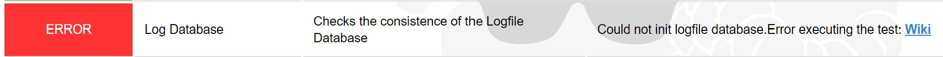

                Meine LoxMatic (Version 0.4.2) liefert mir (nach dem installieren) immer folgende Meldung:
                RFD not running | HMServer not running | HM2MQTT not running
                MQTT Gateway ist Version 1.1.4 / LoxBerry V2.2.0.4 / RaspberryPI 2 B
                Fehler die ich finden konnte:
                Error occurred during initialization of VM
                Server VM is only supported on ARMv7+ VFP
                E : / etc / ca-certificates / update.d / jks-keystore exited with code 1.done.
                Errors were encountered while processing: ca-certificates-java
                E: Sub-process / usr / bin / dpkg returned an error code (1)
                Use of uninitialized value in concatenation (.) or string at / opt / loxberry / sbin / plugininstall.pl line 1825.
                DBD::SQLite::db do failed: file is not a database at /opt/loxberry/libs/perllib/LoxBerry/Log.pm line 651.
                log_init_database create table notifications: file is not a database
                Leider kann ich das Log-File nicht hochladen.
                Eine Neuinstallation hat leider auch nicht geholfen .
                  • 5068
                  #282
                  Irgendetwas ist bei Dir kaputt. Bitte mal LoxBerry Selbsttest ausführen. Wenn der OK ist Logging auf DEBUG stellen und das Logfile (alle) dann zipplen und hier hochladen. ZIPs kannst Du hier anhängen.
                  Vermutlich ist eher die SD-Karte kaputt.

                    #283
                    Anscheinend hat die DB etwas, zumindest wird es so angezeigt.
                    Jedoch wenn ich unter Systenminfo schaue, sehen die ...tmp... oder ...tmpfs ganz gut aus. Anbei ein Bsp.:

                    Hab die Logs mal mit angehängt, wie oder wo stelle ich auf DEBUG?
                      • 5068
                      #284
                      Du nutzt einen Pi1 mit einer ARMV6 CPU. Das Java-Paket im LoxBerry unterstützt diese CPUs leider nicht mehr. Du benötigst mindestens eine ARMV7 CPU.
                      Du könntest auf eine ältere LoxBerry Version wechseln: 1.4.3 nutzt noch Debian Stretch, da sollte auch Java auf dem Pi1 noch funktionieren. Du darfst dann nur nicht auf LB2.0 upgraden. Aus meiner Sicht wirst Du damit aber keine Freude haben - der Pi1 ist schon sehr schwach. Ob da Loxmatic überhaupt sauber drauf läuft kann ich nicht sagen. Wird von der Leistung her auf jeden Fall eng.
                      Ich würde Dir empfehlen auf einen aktuelleren Raspberry (mind. Pi3) zu wechseln. Kosten ja nicht die Welt...
