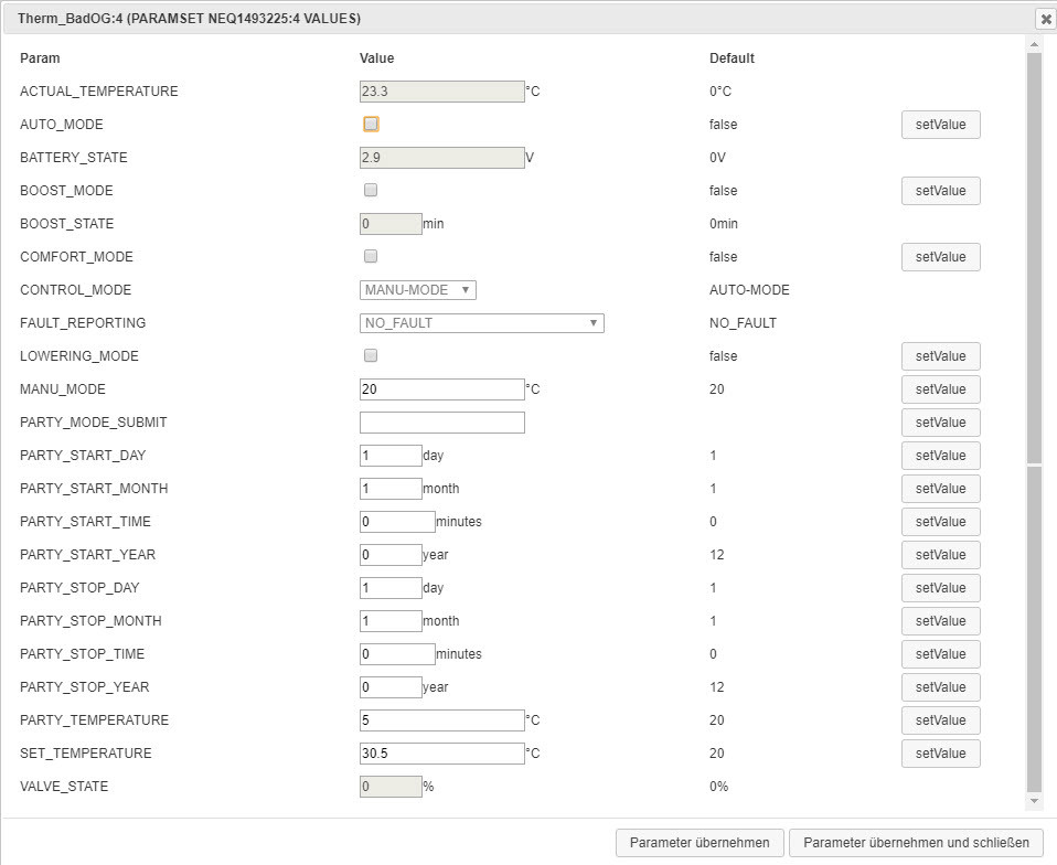

        #244
        Ich habe verschiedenes probiert z.B.:hm/set/OEQ0662558:5/BOOST_MODE/val 4 oder hm/set/OEQ0662558:5/BOOST_MODE/STATE 1 oder hm/set/OEQ0662558:5/SET_TEMPERATURE/val 22 etc.
        Habe auch die verschiedenen Kanäle ausprobiert OEQ0662558:5 ,aber es passiert nix.
          • 5316
          #245
          Ich habe hier auch einen HM-CC-RT-DN. Ich nutze folgende Schaltbefehle beim Virt.Ausgang
          Befehl bei EIN: /admin/plugins/mqttgateway/mqtt.php?topic=hm/set/Therm_BadOG:4/SET_TEMPERATURE&value=40
          Befehl bei AUS: /admin/plugins/mqttgateway/mqtt.php?topic=hm/set/Therm_BadOG:4/SET_TEMPERATURE&value=0
          Das schaltet den Thermostat auf "On" und "Off" - ich glaube, weil ich MaxTemp. 30°C oder so hab und mit den Befehlen auf 40°C schalte. Im Anhang meine Einstellungen von Channel4. Vielleicht musst Du das auch irgendwie umstellen (Manueller Modus) - weiß ich leider nicht mehr so genau wie ich das gemacht habe :-)
          • stefstef
            stefstef kommentierte
            Hallo zusammen.
            Leider habe ich das gleiche Problem wie Batze83 und die Ansteuerung gemäss dir Prof. Mobilux funktioniert bei mir nicht. Es sendet wie keinen Befehl...
            Könnt ihr mir da weiterhelfen? Besten Dank!!
            Wenn ich das Setzen per Homematic Manager (Values) durchführe, funktioniert das ganze tadellos.
            Gruss Stef
        • ing-schick
          • 10.10.2018
          • 39
