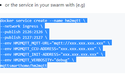

          #98
          ich denke mal Prof.Mobilux das du den fehler schon alleine gefunden hast anscheinend muss auf 2 ports gepublischt werden
          sieht jedenfalls in den docker einstellungen genau so aus
Name: Neue Bitmap.png
Ansichten: 724
Größe: 12,3 KB
            Das macht HM2MQTT sogar selbst. Aber der hmipserver musss beim Start vom HM2MQTT schon laufen und unter Port 2010 lauschen, sonst ignoriert ihn HM2MQTT. Das war der Fehler.
