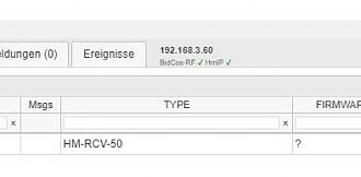

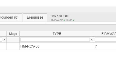

                        Hallo Leute,
                        das PreRelase 0.0.2 ist draussen. Es unterstützt jetzt auch HomematicIP Geräte. Ich konnte es aber noch nicht auf einem frischen Image testen, auch das Anlernen ist noch ungetestet und auch der Datentransfer zum MQTT Server (bin gerade im Skiurlaub ). Es ist noch eine Beta/Alpha (sucht Euch etwas aus Auf jeden Fall noch nicht stable).
                        Bitte deinstalliert ältere Versionen über die Pluginverwaltung und installiert dann die neue Version frisch (bitte kein Upgrade durchführen). Nach der Installation LoxBerry neu starten, danach sollten alle 3 Prozesse laufen. Am Besten für erste Tests noch das Logging auf "Debug" stellen und auch die Logfiles aller 3 Prozesse kontrollieren.
                        Der Homematic Manager sollte sowohl HmIP als auch BidCos-RF anzeigen (eventuell über die Optionen neu starten und dabei den Cache löschen lassen). Wenn das klappt mal ein Gerät anlernen und schauen, ob es beim MQTT Server ankommt. Viel Erfolg
