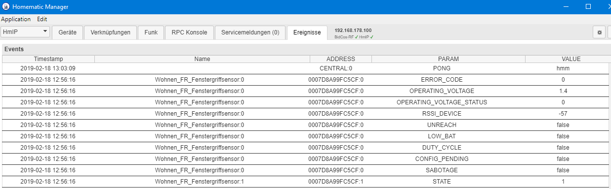

            Also bei läuft HMIP im hm-manager .... geräte lassen sich auch ohne probleme anlernen ... nur das weiterleiten an hm2mqtt funktioniert noch nicht .....
Ansichten: 574
Größe: 62,5 KB
            Zuletzt geändert von Chris8519; 18.02.2019, 12:09.

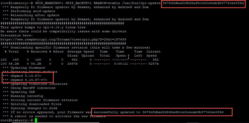

            Alle die Probleme haben: Logging auf Debug stellen und neu starten. Dann in die Logs schauen, insbesondere Daemon.
            Zudem Kernelversion unter „Mein Loxberry“ kontrollieren.
              • 5470
              #83
              Das Plugin läuft aktuell ausschließlich mit Kernel 4.14.87-v7+. Das könnt ihr über Mein LoxBerry -> System Information kontrollieren. Beim Update auf LoxBerry 1.4.0 sollte der Kernel eigentlich automatisch installiert werden.
              Wenn das bei Euch trotz aktuellem LoxBerry nicht der Fall ist, könnt ihr den Kernel auch manuell installieren. Dazu per PuTTy auf dem LoxBerry einloggen und mit "su -" zu Root werden. Dann folgenden Befehl ausführen und den LoxBerry neu starten:
              SKIP_WARNING=1 SKIP_BACKUP=1 BRANCH=stable /usr/bin/rpi-update 3678d3dba62d8d4ad9cce5ceeab3b377e0ee059d

                      Zitat von harryb
                      bei mir steht als Kernel 4.14.79-v7+ heißt, dass da wohl schon mal was nicht ganz stimmt.
                      nach Eingabe des Shell-Kommandos als root "SKIP_WARNING=1 SKIP............" erhalte ich folgende Meldung:
                      Ihr habt auch ganz sicher den kompletten Hash mit an den Befehl angehängt (3678d3dba62d8d4ad9cce5ceeab3b377e0ee059d)? Der gehört nämlich zu Kernel 4.14.87 und sollte den dann auch installieren. Da darf keine Meldung "is up to date...." kommen! Und bei mir macht er das auch:
Ansichten: 753
Größe: 98,9 KB
