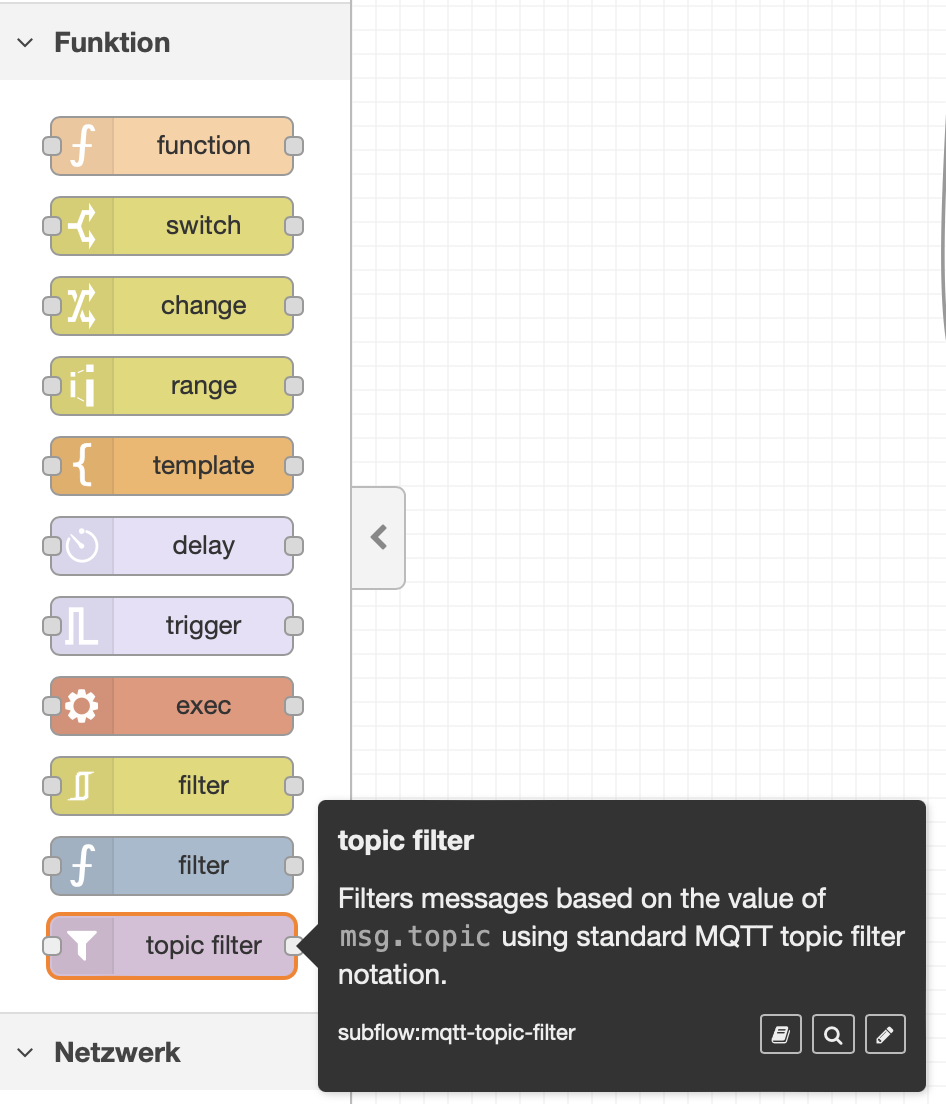

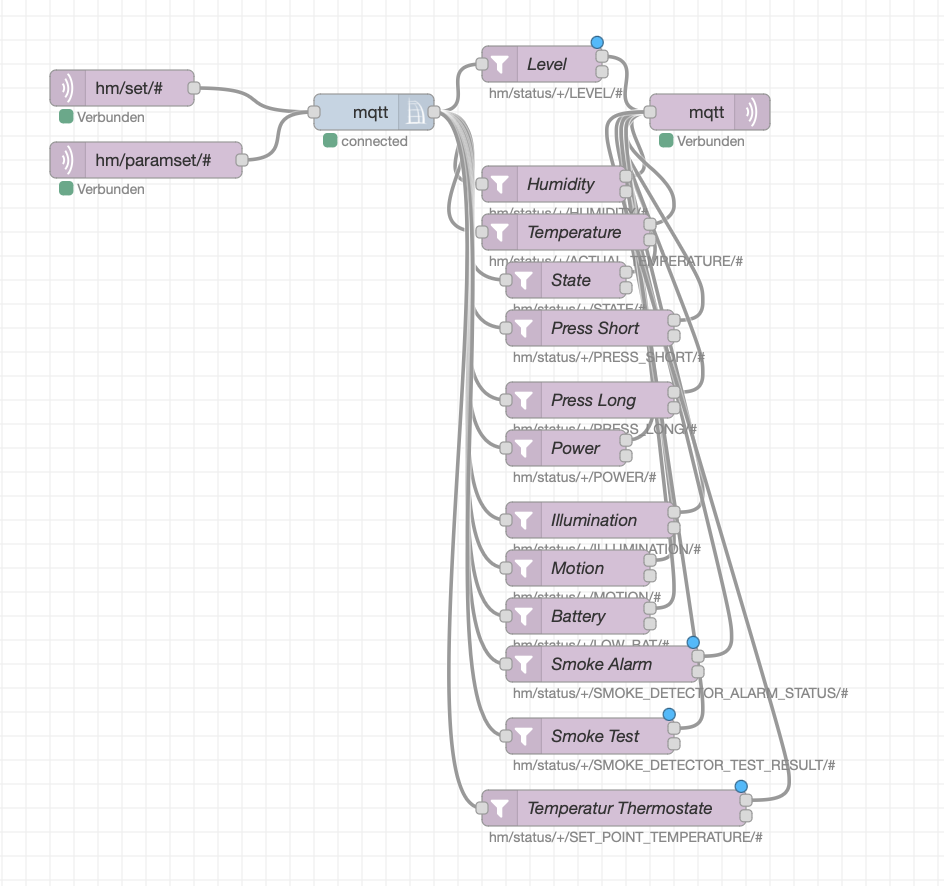

      Das dachte ich mir zunächst auch, aber bei der Anzahl an Geräten, die ich hier in dem Setup nutze, kommt leider immer noch viel zu viel an.
      Ich habe das Problem mittlerweile lösen können, indem ich einen Tepic-Filter eingesetzt habe und nur noch die benötigten Topics zum Loxberry weiterleite. Sollte hier noch jemand ein großes Homematic Setup nutzen und Probleme mit Node-RED und dem MQTT Datenfluss haben, hier mal meine Topics, für die ich je einen Filterbaustein in Node-RED angelegt und zwischen den CCU-Baustein und den MQTT-out-Baustein geklemmt habe:
      hm/status/+/LEVEL/#
      hm/status/+/HUMIDITY/#
      hm/status/+/ACTUAL_TEMPERATURE/#
      hm/status/+/STATE/#
      hm/status/+/PRESS_SHORT/#
      hm/status/+/PRESS_LONG/#
      hm/status/+/POWER/#
      hm/status/+/ILLUMINATION/#
      hm/status/+/MOTION/#
      hm/status/+/LOW_BAT/#
      hm/status/+/SMOKE_DETECTOR_ALARM_STATUS/#
      hm/status/+/SMOKE_DETECTOR_TEST_RESULT/#
      ​hm/status/+/SET_POINT_TEMPERATURE/#
        Coole Idee! Das übernehme ich ins Wiki!
      • 5314
      #408

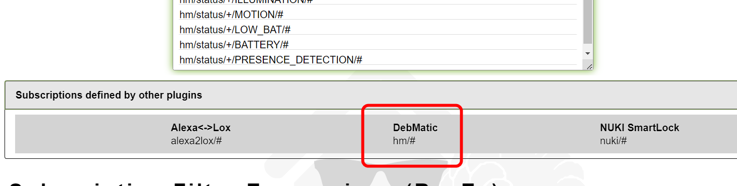

      ManuelB Ich habe das jetzt mal ausprobiert, bekomme aber weiterhin alle Werte in der Incoming Overview. Vermutlich weil das Plugin auch eine automatische Subscription auf "hm/#" setzt. Funktioniert das bei Dir?

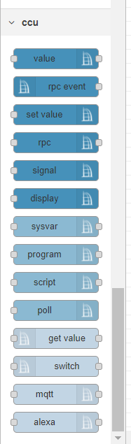

        Wo finde ich bei der Konfiguration von Node-Red den Baustein CCU-Mqtt? Die anderen Mqtt in/ out habe ich gefunden und konfiguriert, nur finde ich den CCU-Baustein nicht?! VG
          • 5314
          #410
          Du musst ein "ccu"-Menü auf der linken Seite haben:

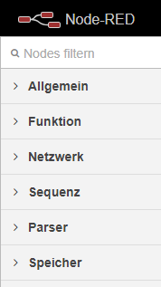

          • Batze83
            • 12.12.2015
            • 18
            #411
            Gibt es bei mir nicht?!Klicke auf die Grafik für eine vergrößerte Ansicht
Ansichten: 270
Größe: 7,0 KB
            • Lenardo
              Lenardo kommentierte
              Dann musst du rechts im Menü „Palette verwalten“ Node-red-contrib-ccu installieren, dann kommt in dem von Dir gezeigten Menü links auch „CCU“ und da drinnen ist das ccu-mqtt Node dann
          • Batze83
            • 12.12.2015
            • 18
            #412
            Lenardo
            Super! Vielen Dank für die Info, hat funktioniert!
              Klicke auf die Grafik für eine vergrößerte Ansicht  Name: image.png Ansichten: 93 Größe: 54,0 KB ID: 421421​​
              Sorry, dass ich so spät erst antworte. Hatte den Kommentar nicht gesehen.
              Ja genau, du beschreibst damit das Problem und die Ausgangslage perfekt - Ich habe die automatische Subscription nicht entfernt bekommen und musste einen Workaround für mich finden.
              Du musst beim Loxberry 3 im Debmatic Plugin bei Node-RED für jedes Topic einen Filterbaustein anlegen und diesen dann zwischen CCU-Baustein und MQTT-OUT klemmen. Nur so konnte ich den Datenfluss begrenzen und kann mir nur noch die Topics weitergeben, die ich wirklich benötige, ohne das System durch tausende Einträge zu überlasten.​
                • 5314
                #414
                Du musst die Datei ~/config/plugins/debmatic/mqtt_subscriptions.cfg​ löschen. Ich habe dazu schon einen Issue aufgemacht: https://github.com/mschlenstedt/Loxberry/issues/1476

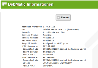

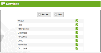

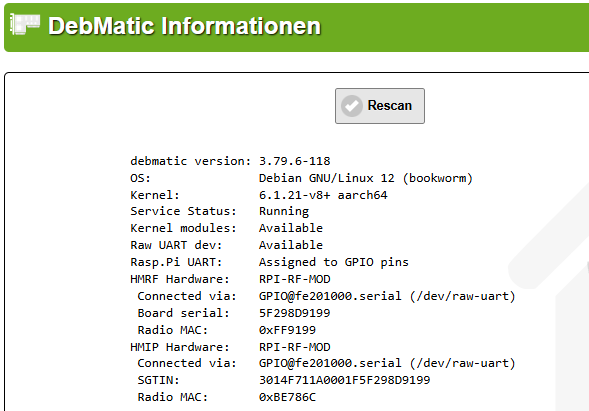

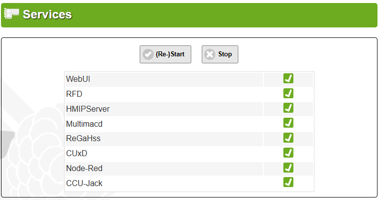

                    ich habe einen Loxberry v3.0.1.2 auf einem Rasberry Pi 4 Model B in Betrieb, der soweit auch läuft.
                    Nun habe ich den Pi um ein RPI-RF-MOD Modul erweitert und versuche DebMatic v1.0.0 zum laufen zu bringen.
                    Die Installation lief soweit durch, lt. Plugin laufen alle Services und die Hardware wurde erkannt.
Ansichten: 277
Größe: 30,7 KB
ID: 448622Klicke auf die Grafik für eine vergrößerte Ansicht
Ansichten: 160
Größe: 34,3 KB
                    Die LED des RPI-RF-MOD Modul wechselt nach ca. 1 Minute von grün auf rot. Einen Fehlerhinweis konnte ich bisher nicht finden. Hier im Forum hatte das schonmal einer gemeldet, derjenige hat aber auf Rückfragen eurerseits leider nicht mehr reagiert.
                    Die WebUI's lassen sich auch aufrufen. Ich bekomme meinen (frisch gekauften) HmIP Fensterkontakt aber nicht angelernt.
                    Der Fensterkontakt ist noch nicht montiert und liegt direkt neben dem Loxberry.
                    Ich kam mit suchen im Forum leider nicht weiter und hoffe nun auf Unterstützung.
                    Ich bin im Bereich Homematic kompletter Anfänger.
                    Habe ich ggf. eine notwendige Einstellung in der Homematic WebUI übersehen?​
                    Viele Grüße
                      • 5314
                      #419
                      Frage mal direkt beim Debmatic Projekt - soweit sieht das sonst alles gut bei Dir aus. Fehlerbeschreibung und die Ausgabe von debmatic-info braucht der Alex (Autor von Debmatic) meist.
