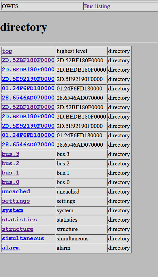

        Loxberry und das 1Wire Plug-In habe ich schon letzte Woche installiert. Danach über Konsole und apt-get die Pakete für den Wiregate Busmaster.
        Der Busmaster wurde gestern geliefert und heute habe ich ihn in Betrieb genommen. Er wurde sofort erkannt, die 1 Wire Sensoren auch.

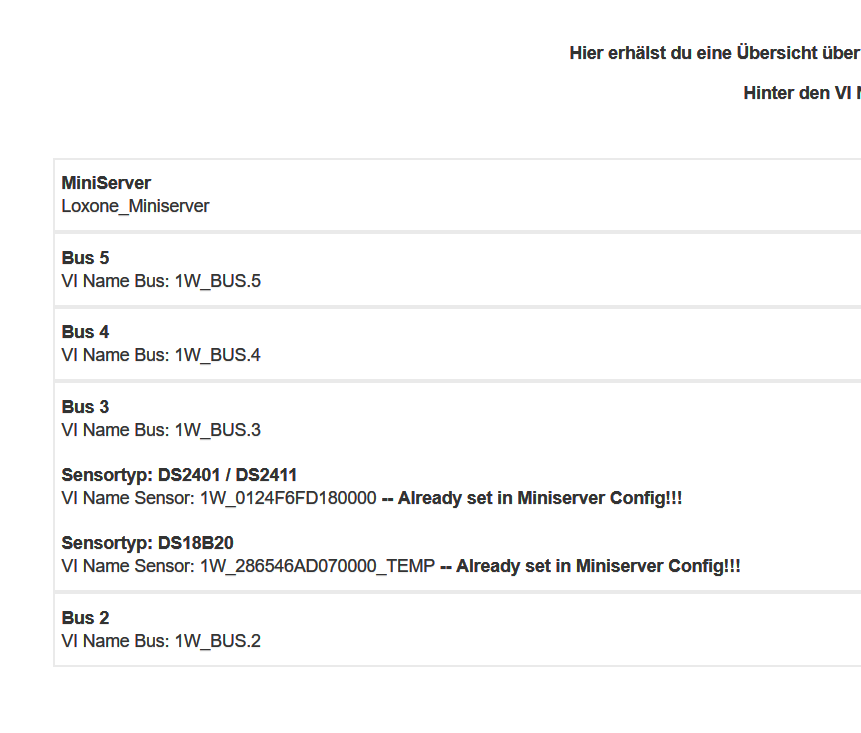

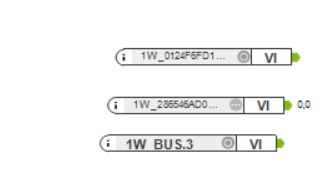

        Aber die anbindung an Loxone funktioniert nicht so ganz, ich habe die Virtuellen eingänge wie angegeben erstellt, aber sie werden nicht aktualisiert bzw es wird nichts ausgegeben.
        Von Loxberry werden sie als „allready set in the miniserver config „ erkannt.
        Muss ich nach dem erstellen noch etwas machen, damit die Daten übertragen werden?
        lg
          • 7529
          Hast du die erkennung im WebUI des Plug-in eingeschaltet?
          Screenshot WebUI...
          In dem Fall müsstest du Bus 3 einschalten.

          Ja das war das Problem. Habe Bus 3 eingeschaltet jetzt funktioniert es. Nach einigen versuchen hat das Auslesen von Temperatur Sensoren auch funktioniert.
          Ich wollte gestern noch schreiben das, wenn ich den Buseinschalte, dass dann die die Seite mit den 1wiresensoren keine Sensoren mehr anzeigt. Hatte deswegen den Bus nicht aktiviert. Heute hat das zum Teil auch funktioniert.
          Wenn der Busaktiviert ist dauert es meistens länger bis die 1wire bzw ows Seite aktualisiert wird. Ich vermute aber dass das an der Wlan Verbindung liegt. Werde nächste Woche mal das Ethernet Kabel crimpen. Und schauen ob das dann besser läuft.

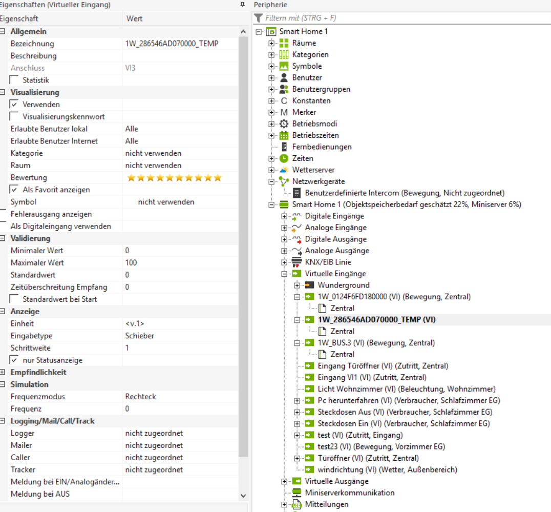

          Mir ist auch noch aufgefallen, wenn ich einen 1wire Sensor in Loxone, etwas in die Beschreibung einfüge, das er dann nicht mehr vom Plug-In als definiert angezeigt wird.
          Nimmt man die Beschreibung raus, wir er wieder als definiert angezeigt.
            • 7529
            Ja das ist normal, das dann die UUID in der Loxone Config überschrieben wird und die Seite den Sensor dann nicht mehr als solchen erkennt.
            Was geht ist wenn du in der Beschreibung "1W_xxxxxxxx Text" schreibst, dann erkennt er ihn wieder das die Bezeichnung da ist.
