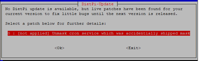

    dietpi hat mir dann ein Live-Patch angezeigt, was mit cron zu tun hatte:
Ansichten: 455
Größe: 9,9 KB
    Das habe ich gemacht, aber es hat nix verändert.​

      Nachdem
      pgrep cron
      nichts angezeigt hat, habe ich
      update-rc.d cron defaults
      /etc/init.d/cron start
      ausgeführt.
      Jetzt läuft alles, aber nur bis zum Reboot.

      ok danke, das hoert sich so an als ob es sich auch evtl. um ein Problem im Loxberry selbst handeln koennte. Ich besprech das mit dem core team und versuch das hier auch selbst mal mit nem dietpi nachzustellen

    Sebastian, wavemaster01 laut Loxberry Core team ist das wirklich ein Problem im Loxberry auf dem dietpi und sollte mit version 3.0.0.5 behoben sein.
    • Sebastian
      Sebastian kommentierte
      Jau, danke.
      Kann ich bestätigen!

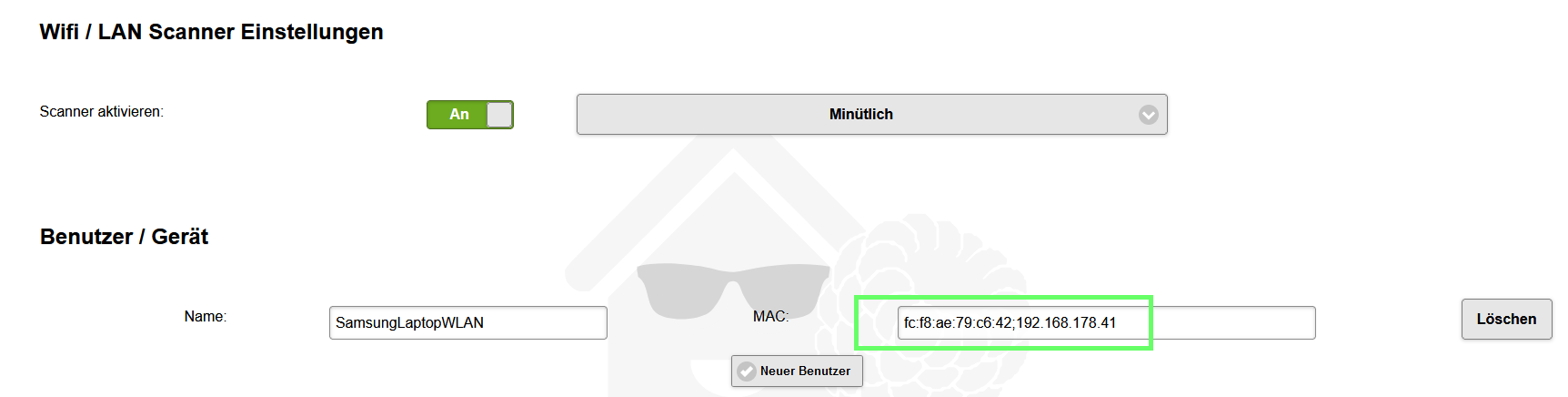

    Irgendwie scheint es so, also ob das Plugin die eingetragene MAC Adresse als IP Adresse erkennt.
    Befehl arp auf dem loxberry ergibt folgendes:
    Klicke auf die Grafik für eine vergrößerte Ansicht  Name: grafik.png Ansichten: 0 Größe: 3,3 KB ID: 435232
    Diese habe ich dann hier eingetragen. Zusätzlich noch die IP-Adresse getrennt mit einem ;
    Klicke auf die Grafik für eine vergrößerte Ansicht  Name: grafik.png Ansichten: 0 Größe: 47,2 KB ID: 435233

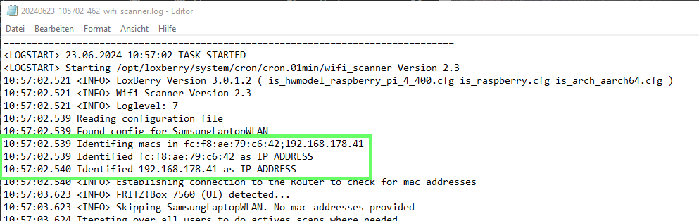

    Trotzdem erkennt das Plugin die MAC als IP.
    Klicke auf die Grafik für eine vergrößerte Ansicht  Name: grafik.png Ansichten: 0 Größe: 36,7 KB ID: 435234
    Hab mir die Stelle aus dem Code gesucht, wo das Format der MAC als Schablone abgefragt wird.
        LOGDEB "Identifing macs in $input";
        foreach my $in (@input_splitted) {
            if ($in =~ /^([A-fa-f0-9]{2}:){5}([A-fa-f0-9]{2})$/) {
                LOGDEB "Identified $in as MAC ADDRESS";
                $mac = lc $in;
                push(@macs, $mac);
            } else {
                LOGDEB "Identified $in as IP ADDRESS";
                push(@ips, $in);
    Wo liegt hier der Fehler?

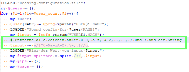

      Fehler gefunden: Da ist ein Sonderzeichen im String.

      Hab den Code in der check.pl erweitert.

      Dann gehts wieder. Keine Ahnung woher jetzt das Sonderzeichen LRM. Habe auch den Eintrag nochmal gelöscht und es per Hand eingegeben. Ist dann auch wieder vorhanden. Man sieht es erst, wenn man die Zeile aus dem Log kopiert und in Notepad++ einfügt. So ist das Zeichen unsichtbar.

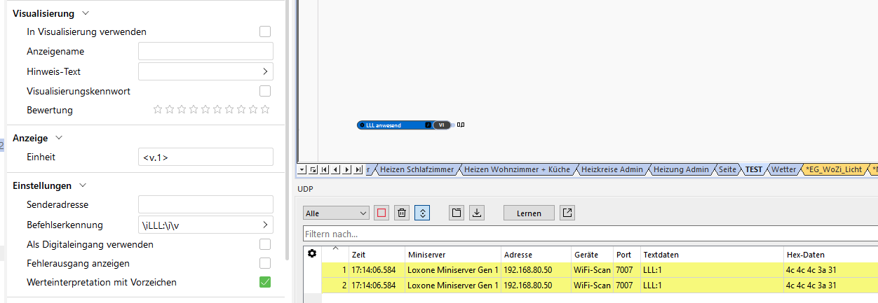

                ich komme mit der Befehlsauswertung nicht zurecht. Wie im Screenshot zu sehen ist, kommt der UDP-Befehl korrekt am Miniserver an und ich mache die Auswertung exakt so (zumindest denke ich das), wie im LoxBerry Wiki beschrieben, aber der Eingang springt einfach nicht auf 1.
                Kann mir jemand weiterhelfen???

                  nimm den Haken bei "Als Digitaleingang verwenden" weg

                    Danke, das hatte ich schon versucht, aber es ändert leider nichts. "Wertinterpretation mit Vorzeichen" aktiviert/deaktiviert hat auch kein Einfluss.
                    Woran könnte es noch liegen?
