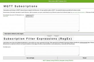

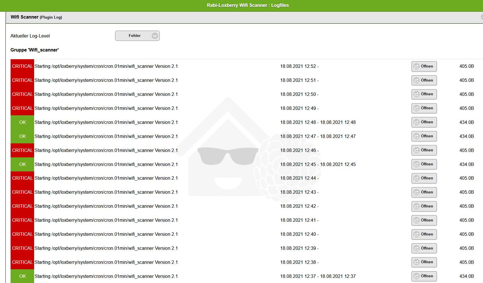

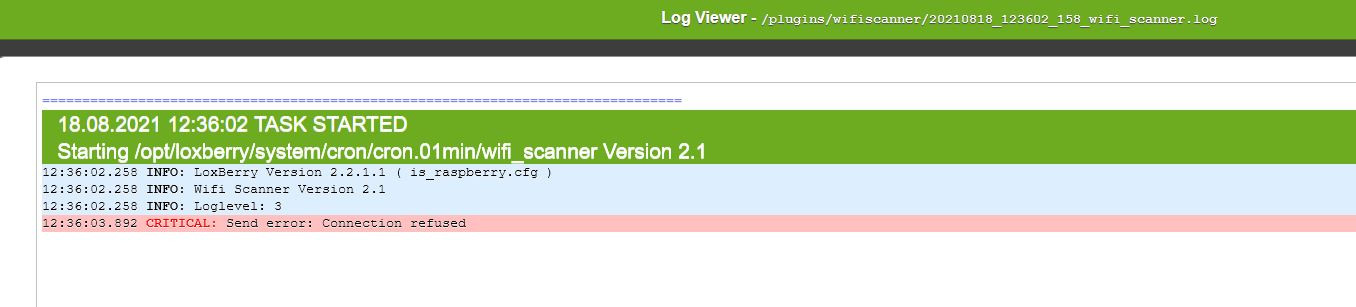

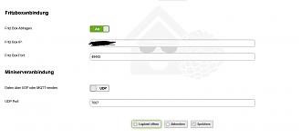

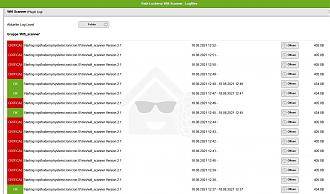

      ich habe heute festgestellt, daß der WifiScanner es nicht mehr tut.
      PlugIn WifiScanner ist V2.1
      Heute morgen den Loxberry auf V2.2.1.1 updated
      MQTT-PlugIn heute morgen auf V2.0.4 updated
      Jetz bekomme ich immer im Wifi-Log "conection refused"
      Weiß aber leider auch nicht, ob es schon vor dem Update so war (vermutlich ja)
      Habe den loxberry schon neu gestartet, ohne Erfolg
      Fritzbox OS ist 07.27
      Muß ich irgendwelche Einstellungen neu machen?
      Bin gerade etwas unbeholfen
      Im WiFiPlugIn steht Scanner aktivieren auf "EIN" und minütliche Abfrage

        #126
        das koennte auch mit dem Loxberry Update zusammenhaengen, bzw. mit dem MQTT-Plugin. Ich hab noch nicht geupdatet. Ich kann das heute abend mal ein einem meiner Test-Systeme machen und ggf. fixen.

        Leider ohne Erfolg,
        bekomme wieder eine "connection refused"
        Log kommt per PN

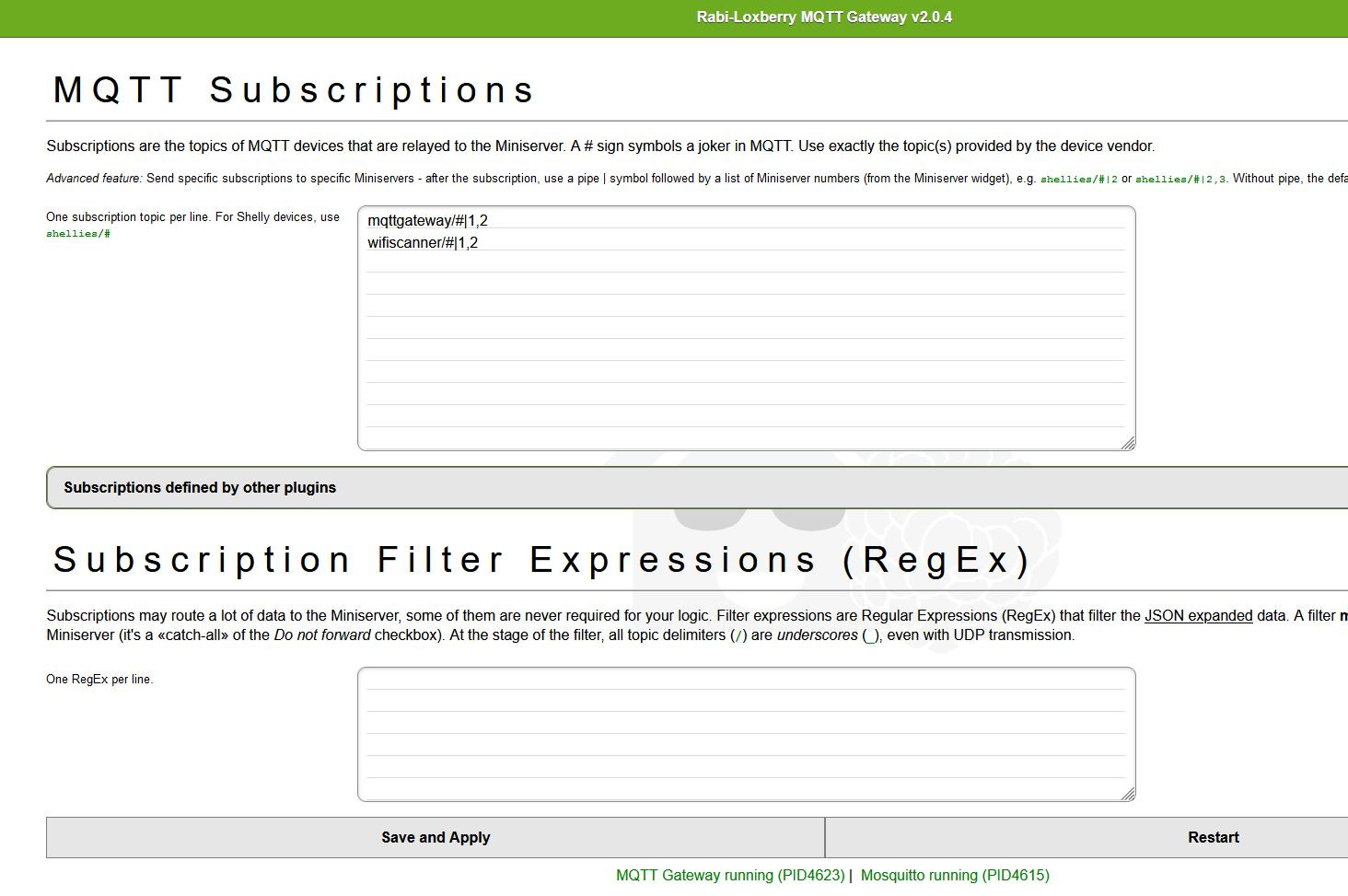

          ok, ich habe es gefunden
          Es gibt ja einige PlugIns, welche bereits die Subscription selbst erstellen. z.B. WIFI
          Meine Loxberry-Abfragen bzgl. WiFI-Scan laufen aber über den Client-MS
          Früher habe ich im subscription dies stehen gehabt
          wifiscanner/#|1,2
          Evtl. macht das WIFI-Plugin die Subscription nicht für mehrere MS
          Kann ich die subscription trotzdem wie oben beschrieben manuell erstellen?
          Gruß HRA
          • HRA
            • 1037
            #130
            habe es manuell erstellt, scheint zu funktionieren

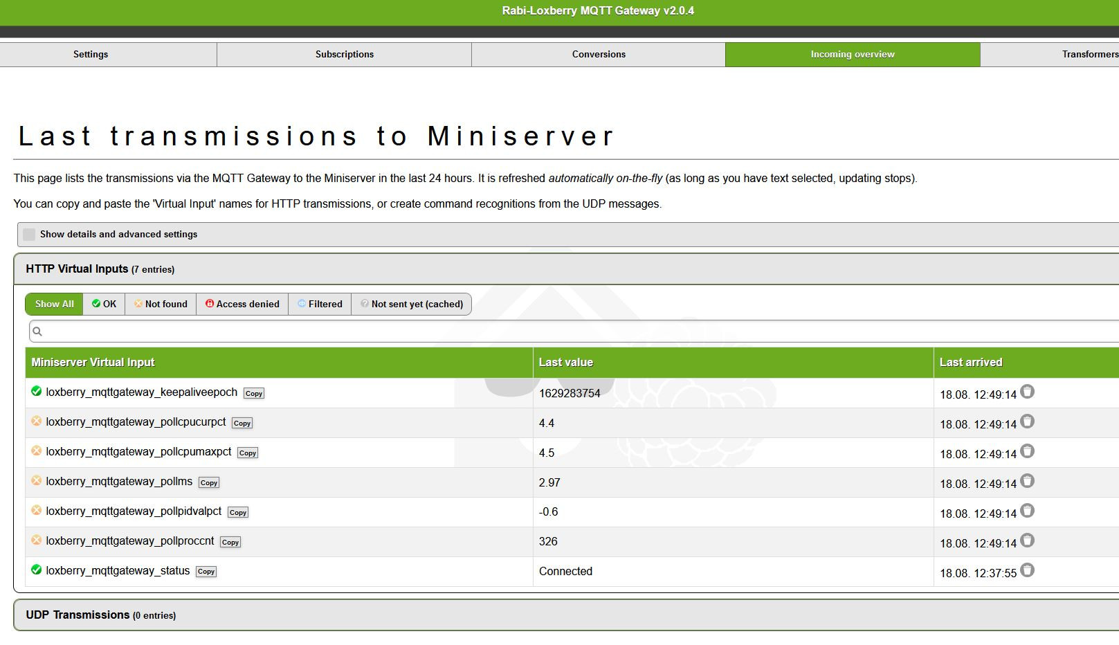

            Aber im MQTT-Incomming steht nach wie vor das gelbe Kreuz, obwohl ich den Status im MS Client bekomme
            Habe noch ein zweites Thema
            Scanne auch den LAN-Anschluß einer PS4, nur bei dieser ändert sich es nicht, ist 1 obwohl die PS4 ausgeschaltet ist bleibt es 1, Netzwerkkabel entfernt -> 1
            Habe ich da etwas überlesen
            Gruß HRA
              Eine selbst definierte Subscription (zb Umleitung auf anderen MS) überschreibt immer eine identische Subscription eines Plugins.
              Zum gelben Kreuz:
              Aktiviere mal die Details (Checkbox oben). Da du an zwei MS sendest, gibt es dann zwei Stati rechts (bei dir wohl grün und gelb). Vorne wird immer der „schlechtere“ Status angezeigt.

              Beim MQTT Plugin bin ich leider raus, vorallem bei mehreren Miniservern. Aber gut dass es schonmal funktioniert wenn du sie manuell erstellst.

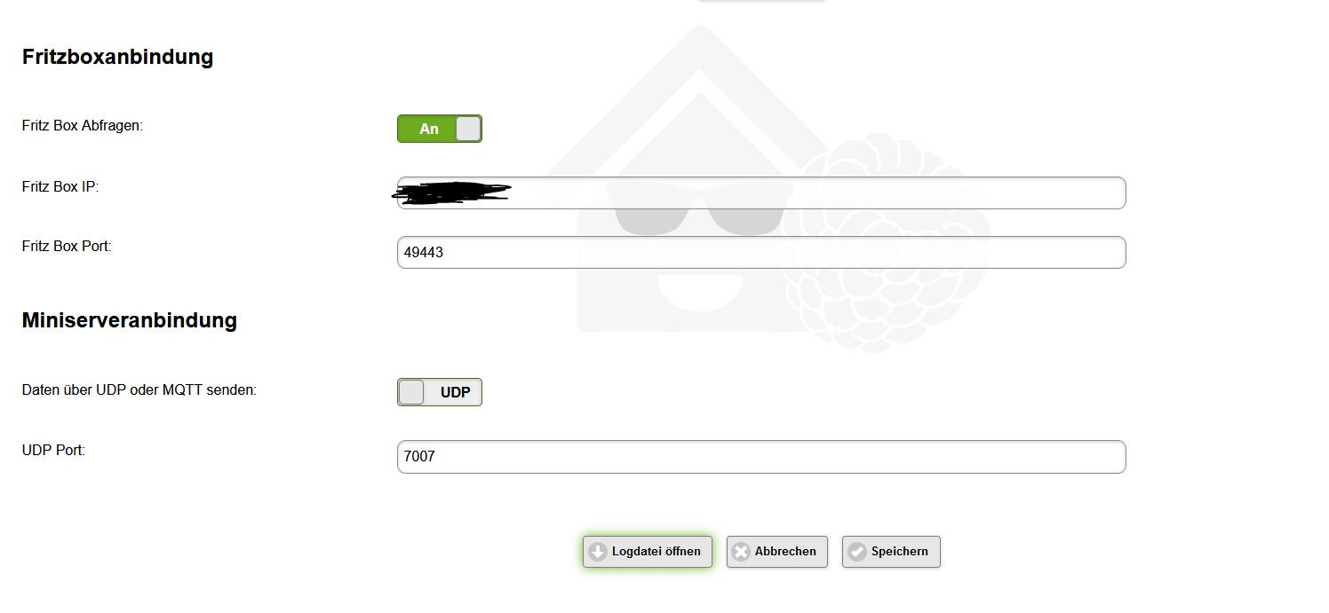

              • 05.05.2020
              • 64
              #132
              ich kann sowohl mit der 2.2 als auch mit der 2.3 Version den Haken bei UDP nicht setzten und der LOG sieht auch recht leer aus.
              Hab das System komplett neu aufgesetzt und das Update auf 2.2.1.2 durchgeführt.

              Und eine "dumme" Frage: Muss der PI übers WLAN verbunden sein, damit das funktioniert oder reicht es, den an den Router zu hängen?
              VG
              Sascha
              EDIT: Nachdem ich MQTT Gateway installiert habe, kann man auch zwischen MQTT und UDP wählen -> Macht Sinn
              Die LogDatei sieht aber genauso leer aus.
              Zu den EInstellungen: FritzBox ist aus, Aktiver SCAN und "Verwende Cache" sind angehakt, es wurde ping und arping getestet -> im MS kommt nichts an
              Zuletzt geändert von Eimerkind; 18.11.2021, 02:15.

                Der Haken bei UDP ist standardmaessig gesetzt, erst wenn das MQTT Gateway installiert ist, kannst du auch auf MQTT umstellen, aber das hast du ja schon rausgefunden ;-)
                Nein der Pi muss nicht über WLAN verbunden sein, er heisst zwar Wifi Scanner, aber im Prinzip scannt er dein ganzes Netzwerk, dabei ist es egal wie der Pi selbst verbunden ist.
                Ich nehme an du hast ein Benutzer mit einer MAC Adresse eingetragen ? Und dieser taucht dann in der log nicht auf ?
                Gruss
                Gagi
