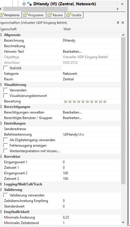

        Hier screenshot der Lox-Config
        Klicke auf die Grafik für eine vergrößerte Ansicht  Name: 1.JPG Ansichten: 0 Größe: 90,7 KB ID: 257688
        Kann mir jemand eine Tip bei der Fehlersuche geben?

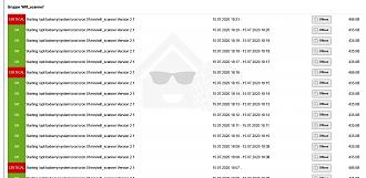

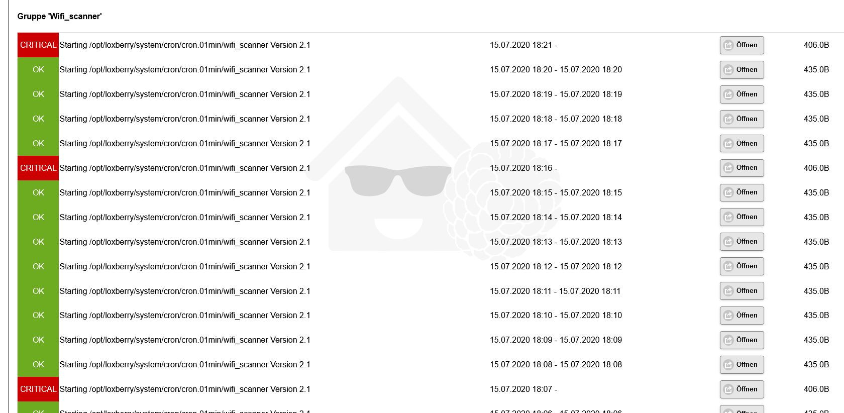

            im Log sieht man die Verbindungsergebnisse usw. leider nicht mehr (Bild1)
            Ausserdem bekomme ich bei ca. jeder 5. Abfrage (Minutentakt) diesen Error (Bild2)

              #83
              Mhh Bild1 und 2 scheinen kaputt zu sein.
              Kannst du das LogLevel mal auf Debug stellen und dann einen Erfolgreichen, wie auch einen mit Fehler hochladen ? Du kannst mir die Logs auch gerne per PN schicken.

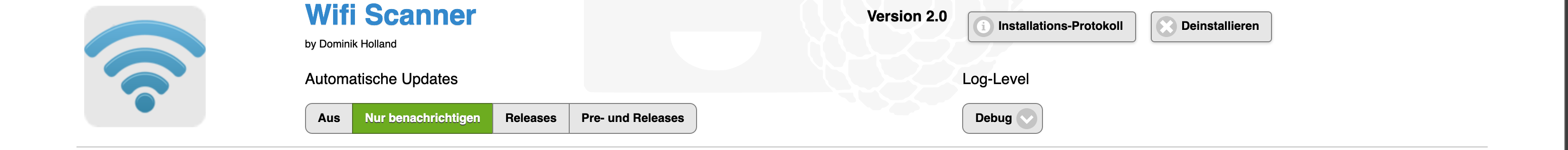

                  mhh sorry, das hängt wohl von der Loxberry version ab. Wenn du da nichts siehst sollte es in der Plugin Verwaltung sein

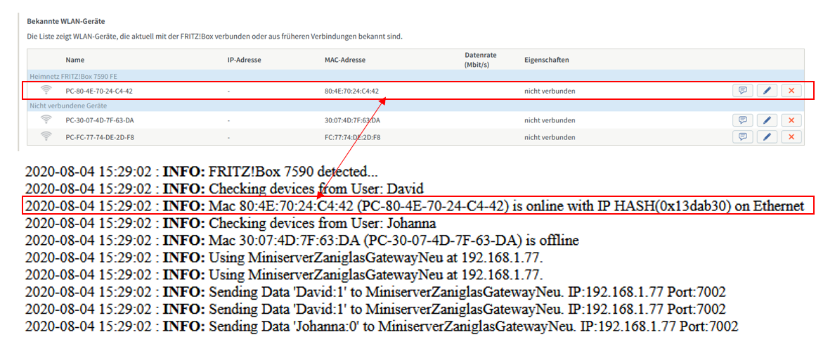

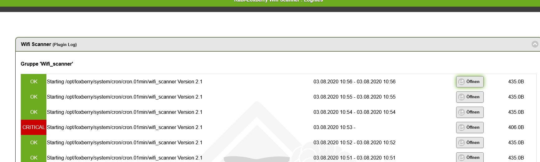

                    woran könnte es liegen, dass Loxberry das "Austragen" ehemals aktiver WLAN-Geräte auf der Fritzbox nur bei letzteren Neustart richtig erkennt, zwischendurch aber nicht, obwohl diese auf der Fritzbox "schon lange" inaktiv sind?
                    Danke im VorausKlicke auf die Grafik für eine vergrößerte Ansicht

                    • Gagi
                      Gagi kommentierte
                      Was mich gerade etwas stutzig macht ist das "is online with IP HASH(...)". Das sollte eigentlich nicht passieren.
                      Welche Firmeware läuft auf der FritzBox ? Ist zwar unwahrscheinlich aber evtl. hat sich was am Protokol geaendert.
                      Die Fritzbox 7590 läuft mit FRITZ!OS: 07.01
                      Firmware-Version: 154.07.01
                    #88

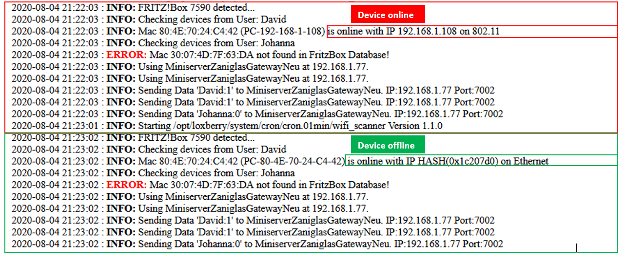

                    Der Scanner ist aktiv, der obenstehend abgebildete Log wir minütlich mit demselben "falschen" Resultat wiedergegeben...
                    • GünWün
                      GünWün kommentierte
                      Und wenn du die auf der FB löscht?
                    #89
                    Selbst wenn ich alle WLAN-Geräte auf der Fritzbox lösche (ohne Neustart), dedektiert Loxberry die MAC-Adressen. Nur mit dem Neustart der FB sind sie aus dem Loxberry rauszukriegen?
                    • Gagi
                      Gagi kommentierte
                      Der Loxberry speichert den Status nicht, sondern frägt jedes mal wieder bei der Fritzbox an.
                      Nachdem die Fritzbox sagt dass das Gerät online ist, kann da das Plugin, bzw. der Loxberry nicht viel machen.
                      Hat die Installation vorher schonmal funktioniert ? Wenn ja, was hat sich geändert ? Wurde ein Fritzbox update gemacht ? Wurde eine Fritzbox Sicherung zurückgespielt ?
                      Nein, das Plugin hat bisher leider nicht funktioniert, es handelt sich um eine Neuinbetriebnahme...
                    #90
                    Komischerweise zeigt der LoxberryLog "is online with IP HASH(...)" nur dann, wenn das Device eigentlich offline ist, ansonsten "is online with Ip... on..."...Klicke auf die Grafik für eine vergrößerte Ansicht
Ansichten: 353
Größe: 586,6 KB
                    • Gagi
                      Gagi kommentierte
                      Mhh das spricht definitv dafür das sich was am Protokoll geändert hat. Welche FritzOS version läuft bei dir ?
                      Ahh hast du ja oben schon geschrieben... Mhh bei mir läuft 7.12. Das ist echt seltsam.
                      Zuletzt geändert von Gagi; 04.08.2020, 20:36.
                      Nachdem ich das FritzOS auf 7.20 upgedated habe, bin ich weitergekommen...
                      Die Fritzbox wird bei mir über LAN an einen vorhandenen Router betrieben mit ihrem eigenen WLAN, in dem sich die von Loxberry zu dedektierenden Device befinden. Melde ich nun einen Device vom Frizbox-WLAN ab und im WLAN des vorangeschaltenen Routers an, zeigt Loxberry "is online with IP HASH..." und die MAC bleibt "online" im Loxberry angezeigt. Erst wenn ich den Device ausser Reichweite beider WLANs bringe, bzw. ausschalte, reagiert Loxberry mit der MAC-Scan = offline. Das Plugin funktioniert also dann richtig, wenn ich nicht vom Fritzbox-WLAN ins andere WLAN wechsle weshalb ich nun letzteres auf den Device gelöscht habe.
                      Danke für Eure Rückmeldungen und Vorschläge!
