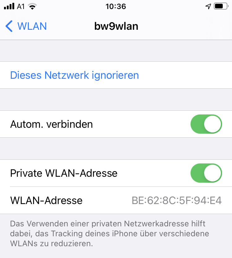

          Mhh,
          bist du dir mit der 2ten Mac Adresse denn sicher ? Die Mac-Adresse ist dem Loxberry nicht bekannt, hat also noch nie irgendwelche Pakete geschickt damit er es Zuordnen kann.
          Wenn es iPhones sind, hast du evtl. die mac-adressen verschleierung an (ios14) und das Handy verwendet jetzt eine andere ? Ansonsten könntest du statt der MAC-Adresse auch die IP-Adresse eintragen, vorallem weil du keine Fritzbox verwendest wird im Grunde sowieso immer die IP Adresse verwendet.
          Gruss
          Gagi
          • Martin SCH
            • 23.02.2019
            • 34
            #110
            Hallo, Danke für deine Antwort. Sind keine iPhones, habe jetzt die IP und nicht die mac genommen und es funktioniert. Danke
            MfG Martin

                #118
                Dass sich die MAC des Telefons beim WLAN-Wechsel ändert, hängt möglicherweise mit einer Schutzfunktuon von Apple-Geräten zusammen:
Ansichten: 381
Größe: 88,7 KB
                Habs auch ins Wiki gehängt.
