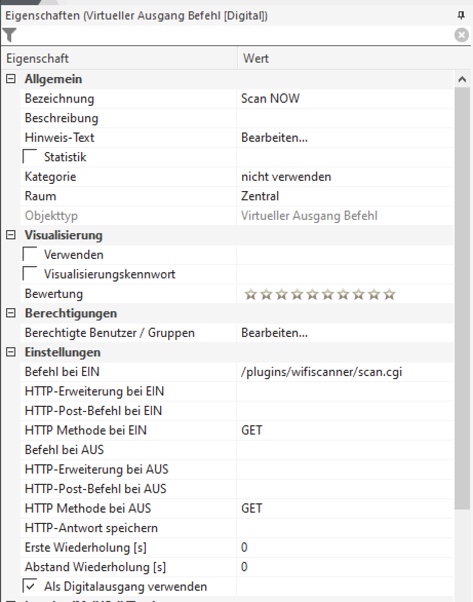

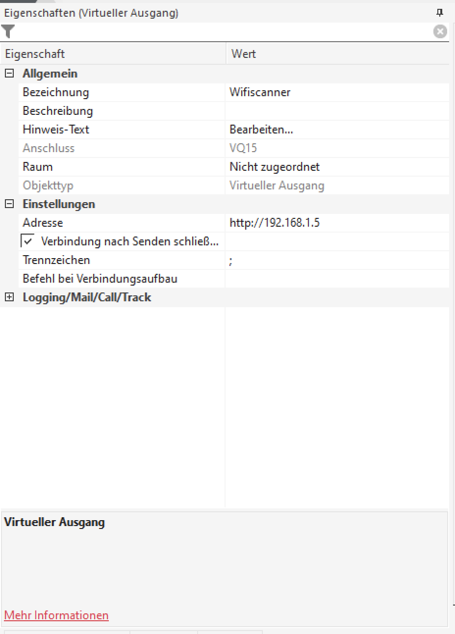

    Moin,
    ich habe heute erfolgreich das WifiScan Plugin installiert.
    Läuft echt gut, großen Dank an die Programmier, ich ziehe echt meinen Hut vor Euch.

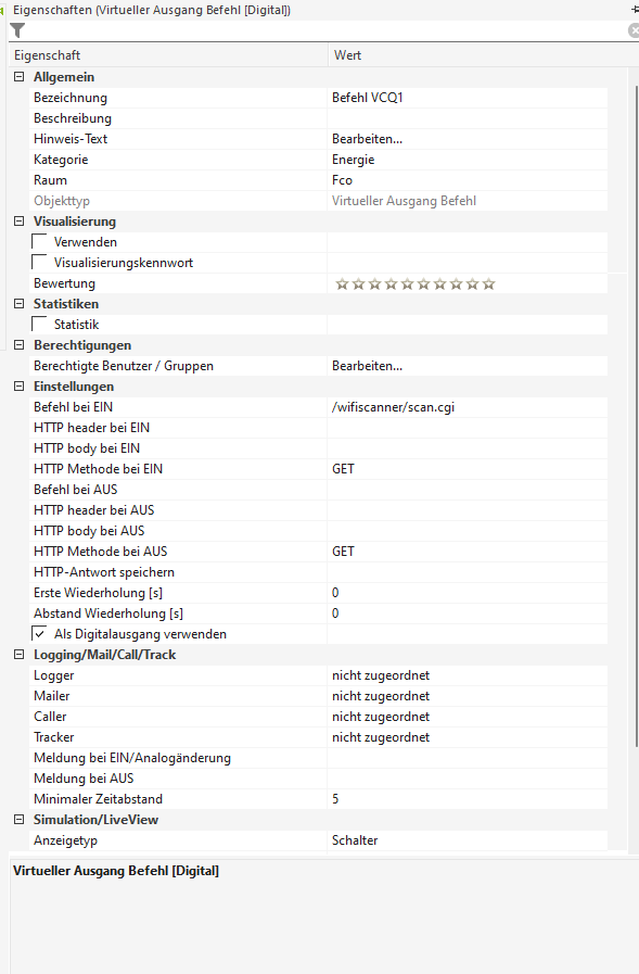

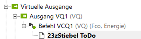

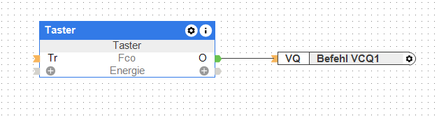

    ich schaffe es nicht einen Scan zu initiieren.
    in der Doku steht
    In den meisten Fällen wir der Intervall der Abfrage sehr konservativ gewählt. In solchen Fällen kann der Status aber nicht mehr für zeitkritische Fälle, wie zum Beispiel das Deaktivieren der Alarmanlage, verwendet werden.
    Für diesen Zweck, kann die Abfrage auch mittels URL vom Miniserver gestartet werden.
    http://<Loxberry-IP>/wifiscanner/scan.cgi
    Ich habe einen virtuellen Ausgang angelegt, ihm die IP von meinem Loxberry gegeben und bei dem virtuellen Befehl den Teil ohne Ip von dem obigen String eingegeben. Dann habe ich den Ausgang mit einem Taster verbunden, damit ich beim Drücken einen Scan imitiere.

      #152
      Ich würde darauf tippen, dass es
      /plugins/wifiscanner/scan.cgi
      heißen müsste.
      • Gagi
        • 20.01.2018
        • 304
        #153
        Christian hat recht, das war falsch in der Doku (ich hab das gleich mal angepasst).

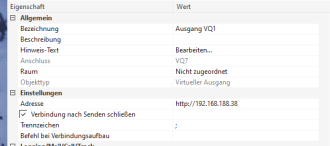

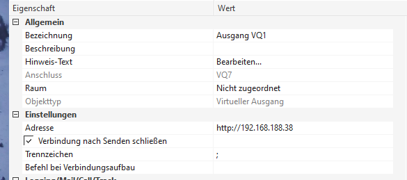

              Moin,
              habe soweit alles kontrolliert und entdecke keine Unterschied zu Deine Einstellungen.
              Im http Monitor sehe ich den Request und dann nach ca. 8 sek später den Timeout
              Ich habe auch mal den Befehl aus den Einstellungen in Loxone "zusammenkopiert" und in den Browser eingeben, aus "http://192.168.188.38/plugins/wifiscanner/scan.cgi" bekomme ich ein "done"
              Dieses done kommt aber erst nach 14 sek, und wenn der timeout nach 8 sek kommt, dann kann der Grund sein, dass mein Netzwerk (warum auch immer) zu langsam ist.
              Kann man den Timeout irgendwo höher setzen, um zu testen, ob es am Netzwerk liegt?
              Hier noch mal alle Einstellungen.

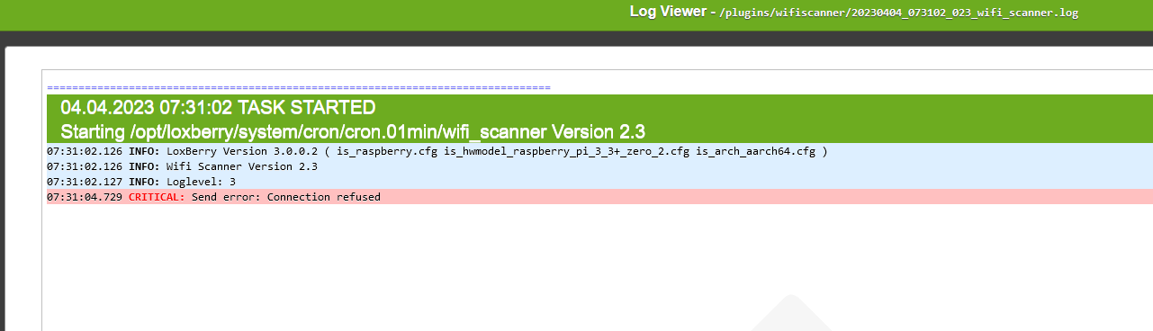

                        wer nutzt den LB V3.0.0.3 mit diesem Wifi PlugIn V 1.1.2 ?
                        Beim IUnstallieren war alles ok.
                        Jetzt bekomme ich bei jedem Abruf (minütlich) folgende Fehlermeldung
                        Welche Verbindung ist damit gemeint, die zur Fritzbox oder die zum Miniserver?

                          Hi, ich hab selbst noch nicht geupdatet, ich kann's mir aber morgen mal anschauen.
                          Kannst du evtl. Nochmal mit debug loglevel starten?
                          • HRA
                            • 1045
                            #164
                            Gagi
                            Also dasd PlugIn läuft durch, Teilnehmer werden gefunden.
                            Erst beim Senden an den MS gibt es die Fehlermeldung
                            Klicke auf die Grafik für eine vergrößerte Ansicht  Name: wifi.png Ansichten: 0 Größe: 17,2 KB ID: 385911
                            Die Ergebnisse vom Wifiscanner sind auch im MQTT incomming nicht zu finden, obwohl ich in den subscription dies angegeben habe.
                            Gruß HRA
                            • HRA
                              • 1045
                              #165
                              Gagi vergiss alles, es läuft
                              Es war mein Fehler, ich habe den Schalter nicht auf mqtt umgelegt, dieser war nach der Installation auf UDP , sorry
