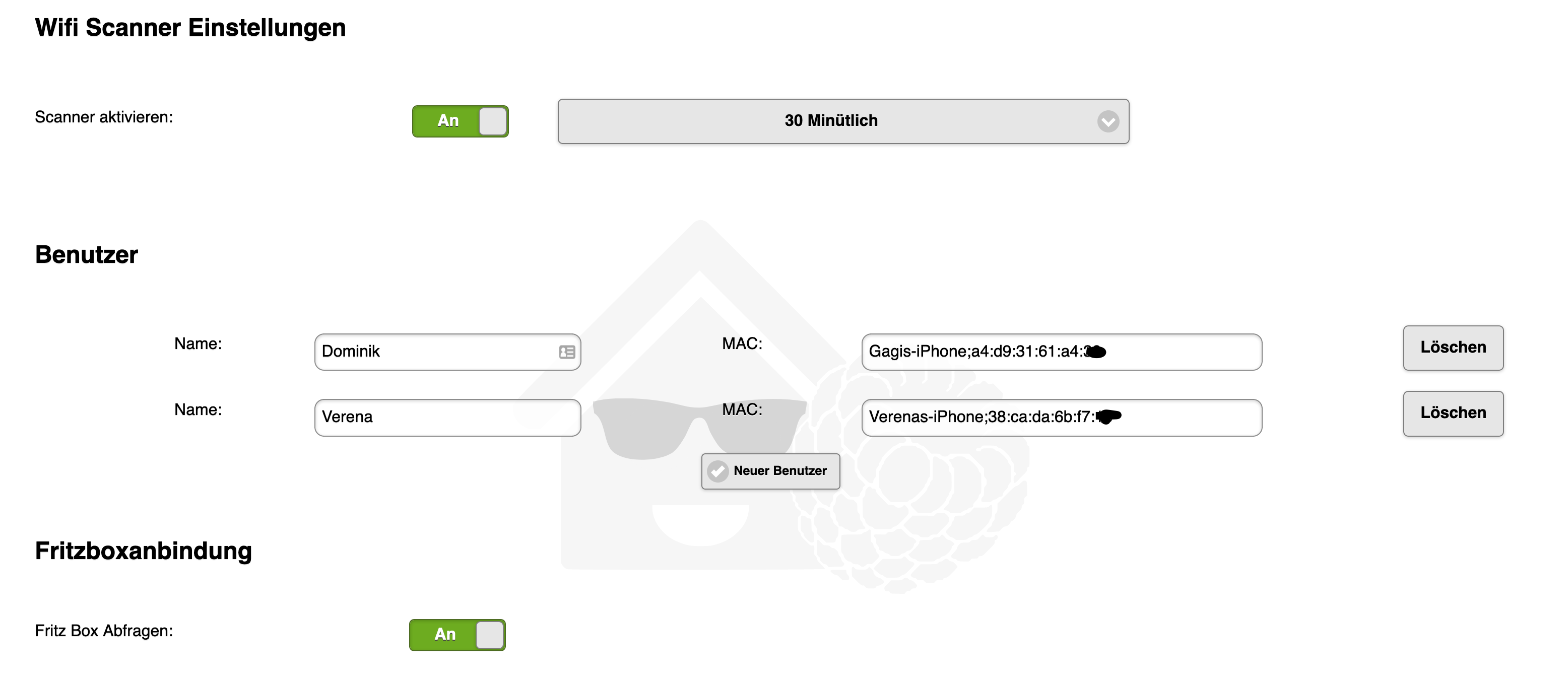

      Läuft alles. Ich bin wahrscheinlich auf dem Holzweg, aber sollte man nicht nach IP Adressen scannen können?
      Ich kann definitiv nur die MAC eingeben.
      • Gagi
        • 20.01.2018
        • 296
        #63
        Ja, sollte man, mit ; getrennt. Ist bei mir auch so in Verwendung.
        • kschwind
          • 10.07.2017
          • 74
          #64
          Helf mir mal mit einem Bild oder Bsp.
          • Gagi
            • 20.01.2018
            • 296
            #65
Name: Screenshot 2020-03-26 at 13.49.21.png
Ansichten: 673
Größe: 177,5 KB
            Ich hab jetzt keine IP-Adressen direkt verwendet, sondern die DNS Namen, aber das sollte keinen Unterschied machen.

              #66
              OK. Super. Kann man denn auch nur die IP eingeben. Weil beides zu hinterlegen macht ja nicht wirklich Sinn, oder?
              • Gagi
                • 20.01.2018
                • 296
                #67
                Du kannst auch nur die IP-Adresse angeben, am besten einfach mal damit rumspielen, was am besten funktioniert.
                Ich muss die Dokumentation an der Stelle noch ein bisschen verbessern. Es macht schon Sinn beides anzugeben (vllt sollte ich einen Scanner implementieren, damit das einfacher geht). Die Fritzbox gibt mir leider nur die verbundenen MAC Adressen, die IP-Adressen kann man nur mittels einer Authentifizierung abfragen...
                Danach wird mittels arp-ping gearbeitet. Das kann zwar mit beidem Umgehen, allerdings sollte man die MAC-Adressen verwenden, wenn man ein iPhone verwendet, da dass im Sleep auf keine pings mehr antwortet und somit die IP Aufloesung nicht richtig funktioniert. Mit MAC-Adressen funktioniert das bei meinen iPhones recht zuverlaessig.
