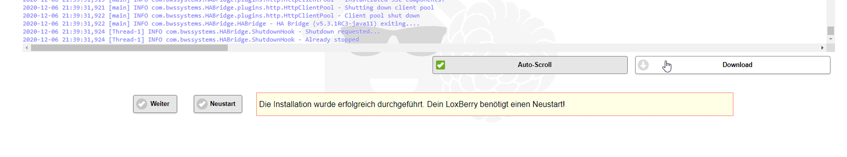

          1. Update des LB auf die aktuelle 2.2.0.4
          2. Installieren des Plugins 0.3.5RC3 (https://github.com/BattloXX/loxberry...e/0.3.5RC3.zip)
          3. Download des Installationslogs
          4. LB neustarten und prüfen ob es nicht doch geht
          5. Wenn es nicht geht Log hier hochladen
Name: 2020-12-06 21_42_05-LoxBerry_ Plugin-Verwaltung.png
Ansichten: 479
Größe: 66,3 KB
          • TimoC
