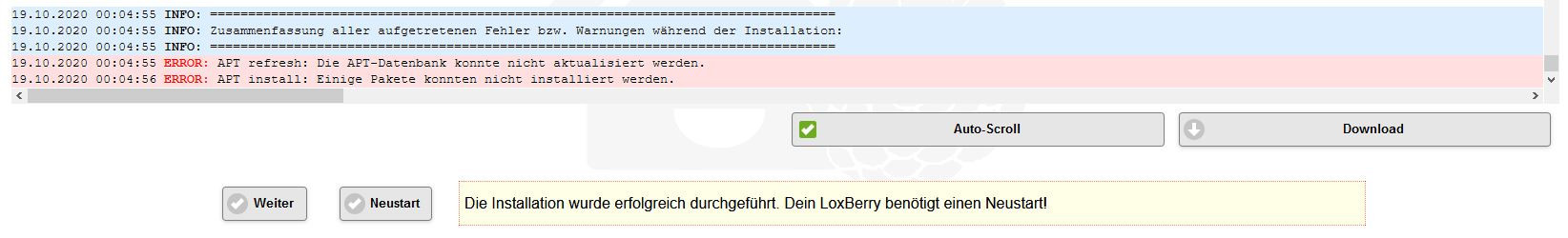

          Guten Abend!
          Ich wollte gerade die LoxBerry HA Bridge 0.3.3 installieren, scheitere aber leider schon ziemlich schnell.
          Ich hab den Web Port geändert.
          Ich hab SSDP deaktiviert.
          Ich hab das Plugin installiert.
          Ich hab den Browser-Cache geleert.
          Ich verwende LoxBerry v2.0.1.3
          Und jetzt bekomm ich am Ende der Installation die Fehlermeldung im Anhang.
          Was hab ich falsch gemacht?
          Vielen Dank, Christoph.

            #260
            Siehe weiter oben bzw im Plugin Wiki....
            "Plugin HA-Bridge: Debian Buster dropped support for Oracle Java 8. Currently it needs manual installation of openjdk-8-jre. See HA-Bridge."
            Java muss manuell installiert werden etc.
            Wäre wahrscheinlich langsam Mal wieder Zeit das Plugin einen Update zu unterziehen damit es mit 2.0 funktioniert....

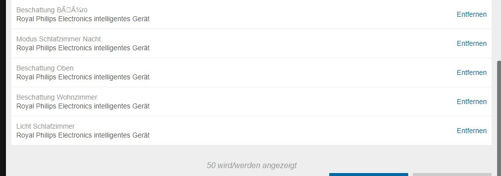

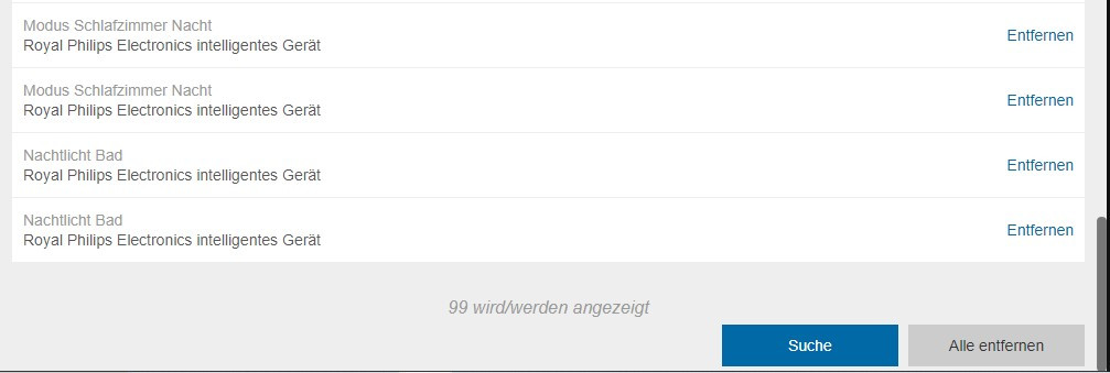

              Guten Tag zusammen,
              ich wende mich heute mal aktiv an euch, weil ich seit Monaten keine Lösungen für mein ha Bridge Problem finde. Vielleicht sehe ich den Wald vor lauter Bäumen auch nicht.
              Probelmbeschreibung:
              seit einigen Monaten erkennt Alexa Umlaute nicht mehr. Sie erkennt meine Geräte auch alle als Die amerikanische Philips Variante. Ich weiß leider nicht wie ich das beeinflussen kann. Im Zuge der Problem Recherche und des Testens erkennt Alexa jetzt auch alle Geräte immer doppelt, manchmal auch dreifach. Ich habe in vielen Foren und Artikel gelesen. Dort fand ich zwar die Problembeschreibung, aber leider keine Lösung.
              zusammengefasst:
              - Alexa erkennt die Umlaute nicht mehr (wird ersetzt mit kryptischen Zeichen)
              - Alexa findet alle Geräte mehrfach
              eingesetzte Geräte:
              - Echo dot 2
              - Echo dot 3
              - Echo 2
              Die HA Bridge habe ich bereits auf Port 8080 und auf Port 80 laufen lassen. Loxberry läuft auf Port 8443.
              Beim anlernen von Alexa habe ich alle bis auf ein Gerät geblockt, sodass immer nur ein Alexa Gerät das anlernen übernimmt. Auf Port 80 zeigen alle das selbe Bild und auf Port 8080 nur der Echo und der Echo Dot 2.
              ich hoffe ich vergesse gerade nicht ganz wichtige Infos, reiche ich aber gerne nach.
              hat jemand eine Idee was ich falsch mache?

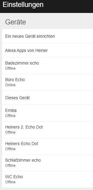

                  #265
                  Was für Echo / Alexa Geräte hast du jetzt genau?
                    #266
                    das ist ein echo Dot v1.
                    Hatte noch ein alten, welcher eigentlich nicht mehr im Betrieb ist.

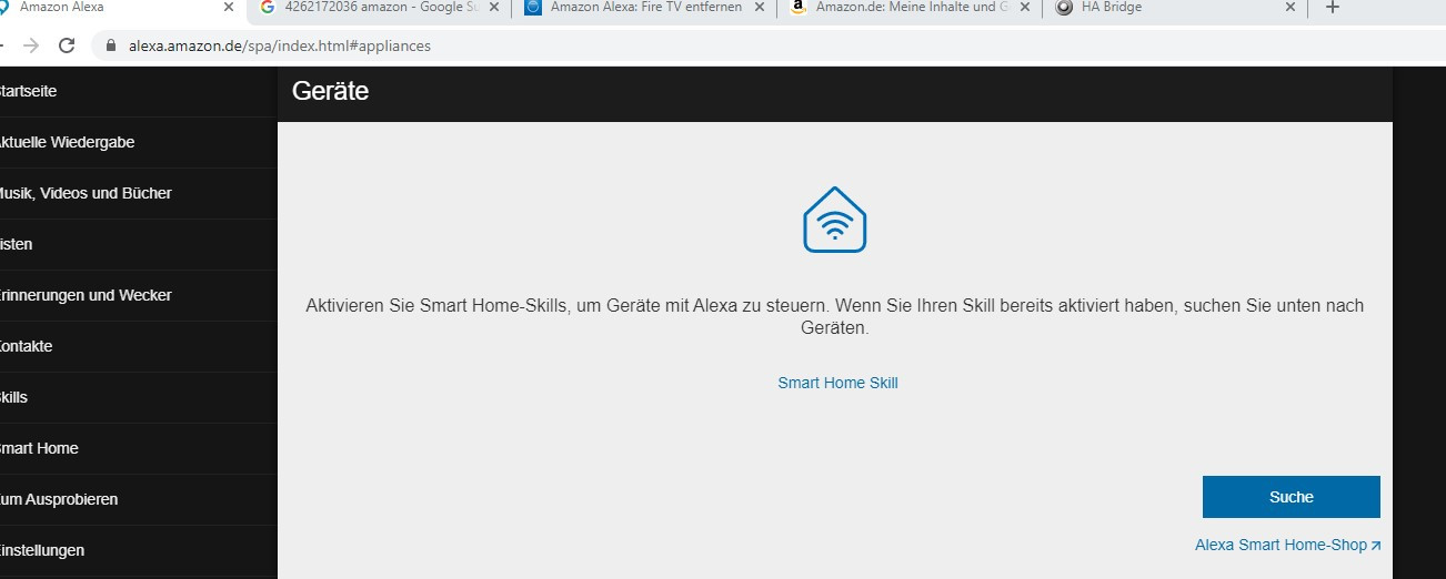

                      Mach Mal folgendes....
                      1.Lösch alle Geräte auf der Alexa-Website (nicht in der App)
                      3.Alle Amazon Geräte vom Strom
                      2. Lösche den Cache von deinem Browser (HA-Bridge und Amazon)
                      3. Stell den Port der Bridge auf 8080
                      4. den ältesten Echo den du hast (am besten Echo gen1 oder Dot gen.1) an Strom.
                      5. Über Alexa-Website (nicht App) nach Geräten suchen....

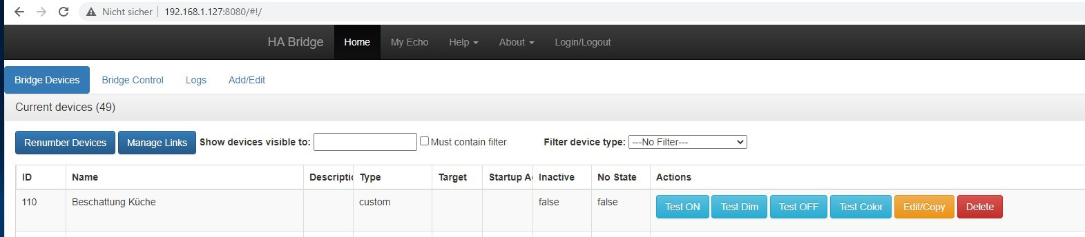

                        Okay,
                        ich habe nun alle Dots einzelnt durchgetestet. Tatsächlich konnte ich hierdurch einen Fortschritt erzielen.
                        Aktueller Stand:
                        1. Die Anzahl der Einträge entspricht nun reproduzierbar der Anzahl an Einträgen in der HA Bridge
                        2. Umlaute werden immer noch falsch interpretiert und gegen Sonderzeichen ersetzt (siehe Bild)
                          kurze Ergänzung. Tatsächlich habe ich nur Geräte der 2. Gen. Hatte mich vorher leider vorher verlesen.
                          Liegt das daran?

                        #270
                        Jupp....dann hilft nur umbenennen
