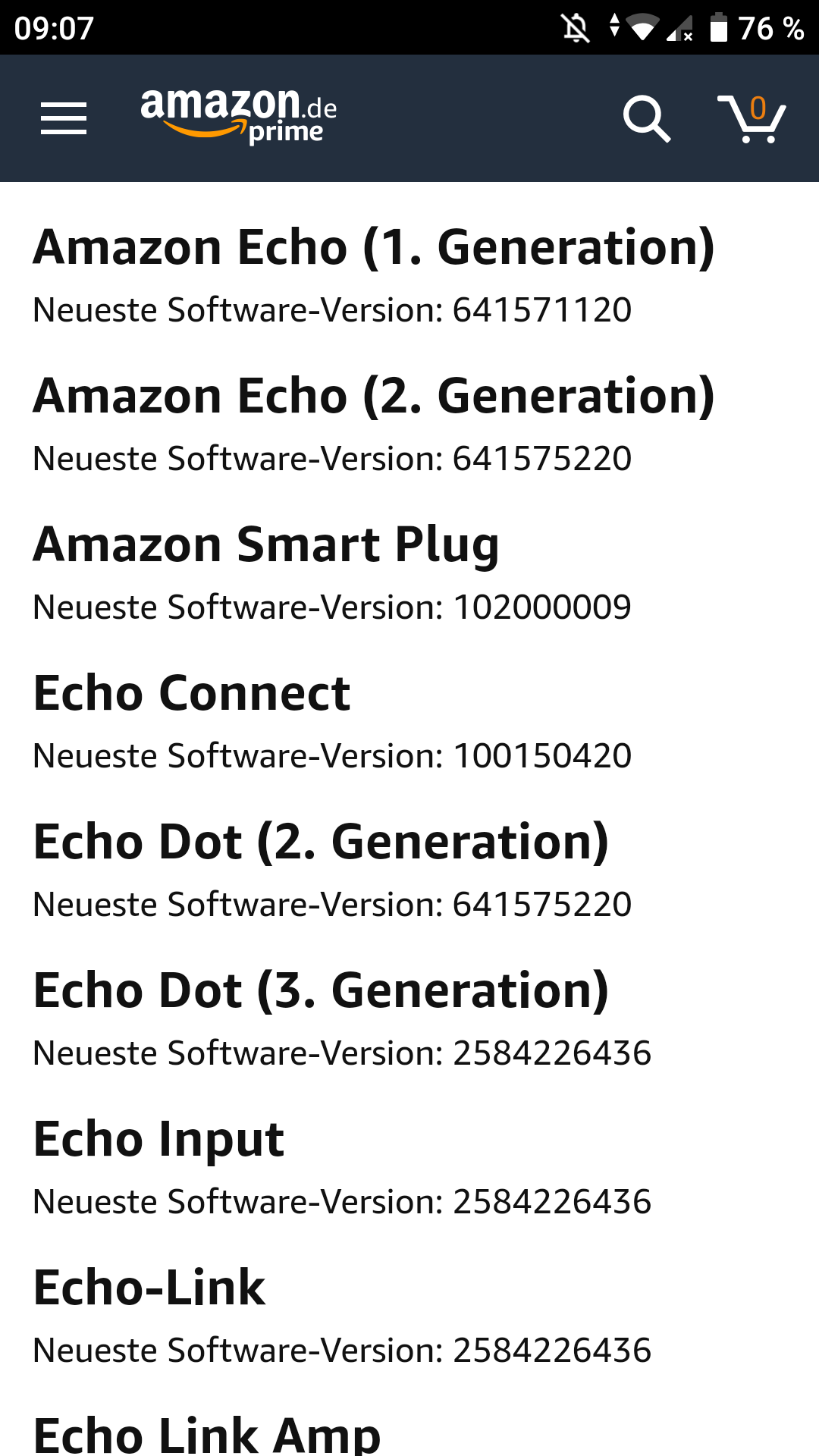

                      Hat einer evtl. schon heraus bekommen woran es nun genau liegt, das die Ports geändert werden müssen?
                      Bei mir erkennt Alexa nach wie vor noch alle Geräte. Habe aber auch die Ur-Version (5.2.0) der Ha-Bridge laufen. Auf Port 8080 und mehrere Echo-Geräte, darunter aber auch ein Echo Gen.1
                      Frage ehrlich gesagt nur vorbeugend......
                        Scheinbar wurde dann Dein Dot Gen 1 noch nicht geupdatet. Das Problem liegt nicht an der Ha-Bridge, das Problem ist Alexa, die ganz offensichtlich nur noch über Port 80 verbindet.
                    • hagor
                      • 25.02.2017
                      • 184
                      #149
                      Ich musste die HA-Bridge auch auf Port 80 umhängen da von einem Tag auf den anderen keine Geräte mehr gefunden wurden von meinen Echos. Das obwohl ich noch alte Dots laufen habe.
                      Meine Vermutung ist, dass Amazon da neue Firmware verteilt und die Geschichte mit den Ports damit gleichzieht (mit den aktuellen Echo Generationen). Das scheint sich auch in den Ha-Bridge Issues auf Github zu bestätigen.
                      Da Amazon bei der Echo Firmware wohl auch mit Staged Roll-Out arbeitet erwischt es nicht alle gleichzeitig - zumindest wenn die Theorie mit der Firmware richtig ist.
                      dizzy85 wenn du vorbeugend auf Port 80 umstellst sollte dich das Problem gar nicht erst treffen ;-)

                        Also habe mal sämtliche Version's Stände von meinen Echo-Geräten mit den aktuellen von Amazon verglichen und laut Amazon laufen allen Geräten die aktuelle Versionen. Auch beim dem Echo Generation 1. , Kann es vielleicht doch sein das an der alten HA Bridge Version was dran ist das Alexa sie denn noch erkennt?
                        Bzw kann vielleicht mal einer den Version-Stand bei sich gegen checken. Bei meinem Echo Gen.1 ist es die Version xxxxxx1120
