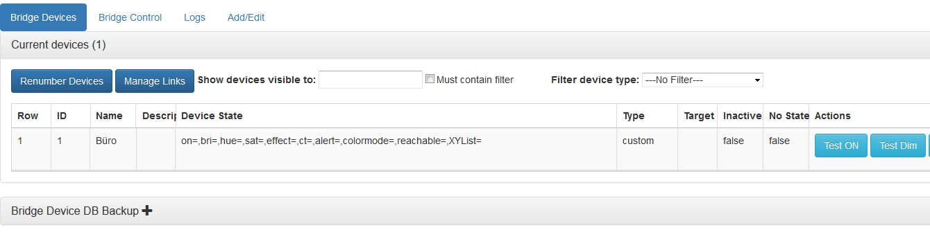

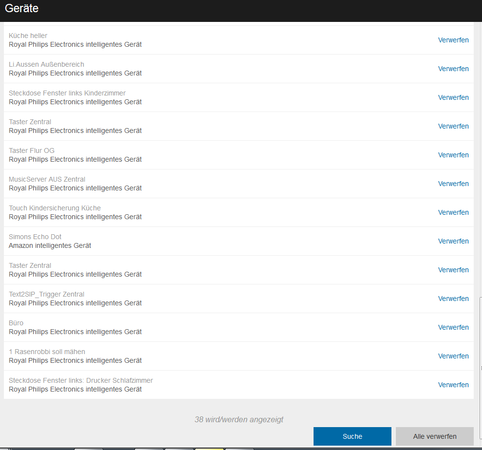

        ch bräuchte mal Eure Hilfe.
        Ich habe gestern sehr lange mit dem Plugin herum gespielt und dabei eine Menge Fehler germacht, sodass ich nun ganz viele "Devices" habe, die doppelt und dreifach vorkommen, Alexa kommt damit natrülich nicht klar.
        Aber wie lösche ich diese "Geräte" für Alexa dauerhaft?
        Ich habe sie auf der Weboberfläche alexa.amazon. de mit "alle verwerfen" gelöscht.
        Ich habe die HA Bridge komplett deinstalliert und auch sogar den echo dot zurück gesetzt.
        In der bridge ist nun genau ein device und sobald ich Alexa auf Geräte suchen lasse, findet er trotzdem 38 Geräte (und davon sind ca 38 falsch).

        hier ein device
Ansichten: 1125
Größe: 59,8 KB
        warum findet alexa trotzdem 38 Geräte?
        Wo sind denn diese Daten hinterlegt?
        Muss ich irgendeinen Cache leeren?
        Ich würde gerne ganz von vorne anfangen und gerne manuell
        Danke und LG
        Simon

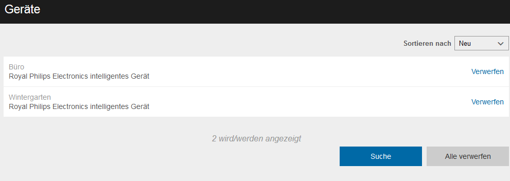

          ich habe es immer wieder versucht und nun anscheinend die Lösung gefunden.
          Die Geräte scheinen überall hinterlegt zu sein, also in jedem Echo, bei amazon selbst und was weiß ich noch.
          -Alexa App vom Handy deinstallieren
          -Auf amazon.de jedes Alexa Gerät (Bei mir echo dot, echo input und zwei fire TV Sticks) abmelden. Das geht nicht über alexa.amazon.de, sondern nur über die amazonh Webseite und dort unter Datenschutz, meine Geräte (oder so ähnlich). Hier muss wirklich alles weg.
          -Jedes Alexa Device zurücksetzen und stromlos machen (ich habe mal 5 min gewartet)
          -Philips Hue Konto löschen (insofern vorhanden)
          Soo... und dann mal ne Stunde warten, dass auch alle caches bei amazon geleert wurden.
          und nun neu von vorne beginnen.
Ansichten: 1220
Größe: 15,7 KB
          Es werden nur die Geräte angezeigt, welche in der HA-bridge eingetragen sind.
          Nun trage ich den Rest manuell nach.

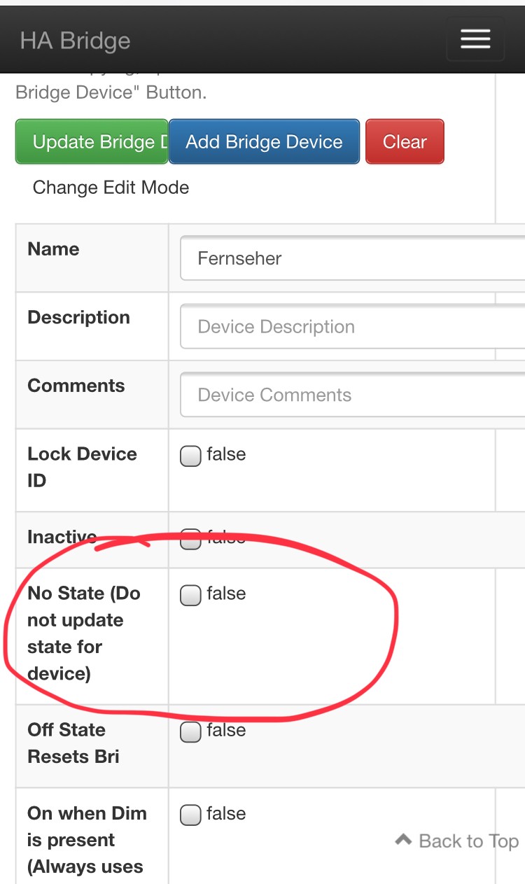

                  Gerade habe ich unsere Rolllade mittels Sprachbefehl auf 100% gefahren. Hat auch alles soweit geklappt. Alexa meckerte jedoch und sagt: Rolllade scheint nicht richtig zu funktionieren. Muss ich da noch irgendwo etwas in der Habridge in den Einstellungen vom Gerät ändern, damit Alexa nicht jedes mal it dem Fehler quittiert?
                  Lösung:
                  bei den Geräten war ein Haken gesetzt (siehe Screenshot). Der muss raus, dann war das Problem behoben. Ich weiß nicht, wie er da hingekommen ist, allerdings war er in allen Geräten vorhanden. Ich tippe auf mein händisches Update auf ha Bridge 5.3
