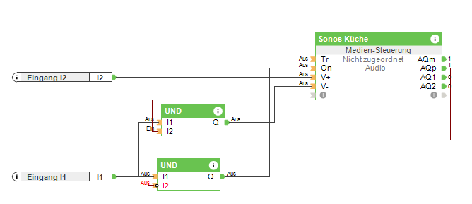

          Danke GünWün . Dein Beispiel hat schon Logik drin. Ich wollte es erst einmal schaffen V+/V-, Stop des Sonos Gerätes und einen vordefinierten Radiosender im jeweiligen Raum mit dem Touch zu steuern.
          Mittlerweile habe ich es geschafft V+ und V- und Mute mit dem Touch zu steuern. Dazu habe ich den Baustein Mediensteuerung benutzt und beim virtuellen Ausgang die vordefinierten Geräte Sonos benutzt (bisher ohne Sonos4Lox plugin zu benutzen außer bei der Türklingel).

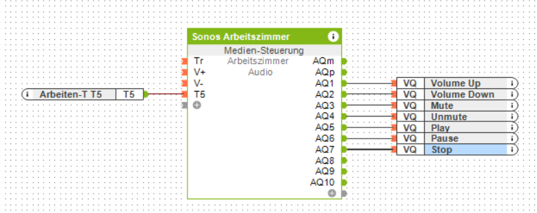

          Wichtig wäre jetzt noch über den Touch das Sonosgerät im Raum:
          a.) zu stoppen (sehr wahrscheinlich mit Sonos plugin)
          b.) einen vordefinierten Radio Sender zu nutzen (hier kommt dann Sonos4Lox zum Einsatz).

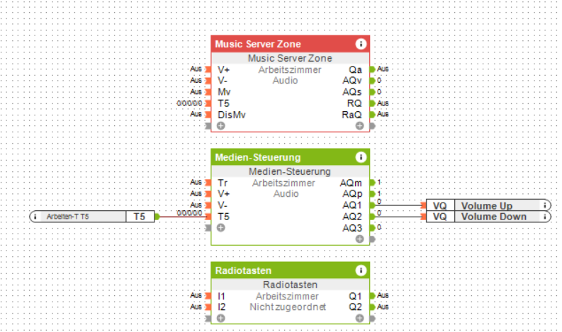

          Bei den Bausteinen war ich mir nicht sicher welche der Bausteine Sinn machen um mit dem Touch das jeweilige Sonosgerät zu steuern (Music Server Zone, Medien-Steuerung oder Radiotasten oder etwas komplett anderes). Wie oben beschrieben habe ich jetzt die Medien-Steuerung benutzt.

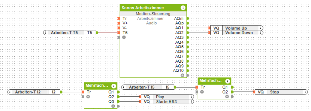

          Ziel erreicht.... kann jetzt mit dem Touch Lautstärke steuern (Baustein: Medien-Steuerung) und Starten/Stoppen und Radiosender starten (Baustein: Mehrfachklick).

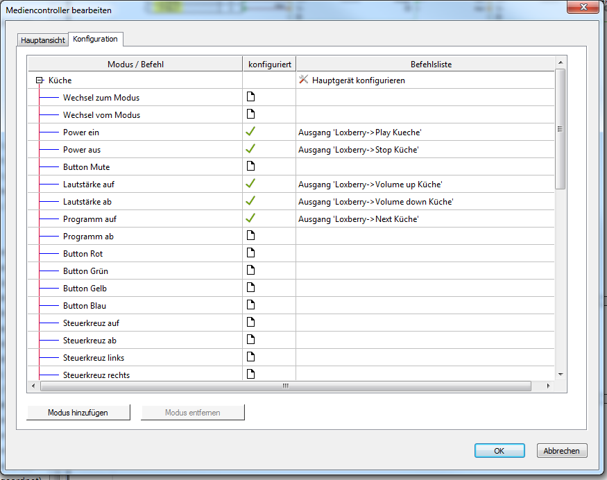

            Ich hab meine Medien-Steuerung mittels Sonos und Sonos4lox genau wie von Mahwah abgebildet umgesetzt. Ein-/Ausschalten funktioniert wunderbar. Jedoch lauter und leiser geht nicht, jedenfalls gefühlt. Wenn der Medienbaustein über den T5 angesteuert wird, über welche Tasten sollte dann lauter/leiser gehen? Habe es über Einfachklick bzw. Langzeitklicks am Taster versucht, jedoch leider keine Veränderung der Lautstärke. Über Hilfe wäre ich sehr erfreut. Danke vorab

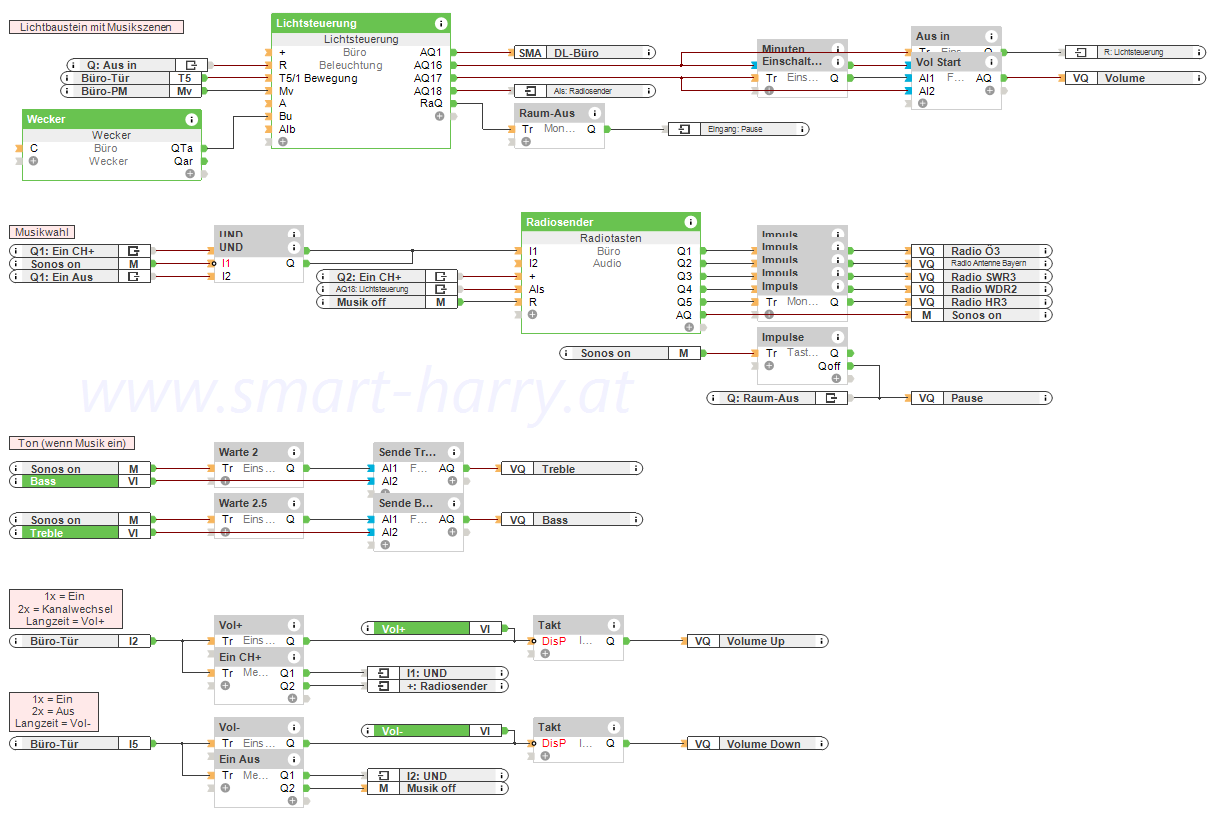

                Anbei eine Beispielprogrammierung mit Sonos.
                Loxone Tastenstandard
                Einbindungs in Lichtszene mit Senderwahl...
                Beispiel 1: aufwendige Tastensteuerung, Visualisierung, Lichtsteuerung, Wecker
                Beispiel 2: Mediensteuerung, Visualisierung, Lichtszene, Wecker
