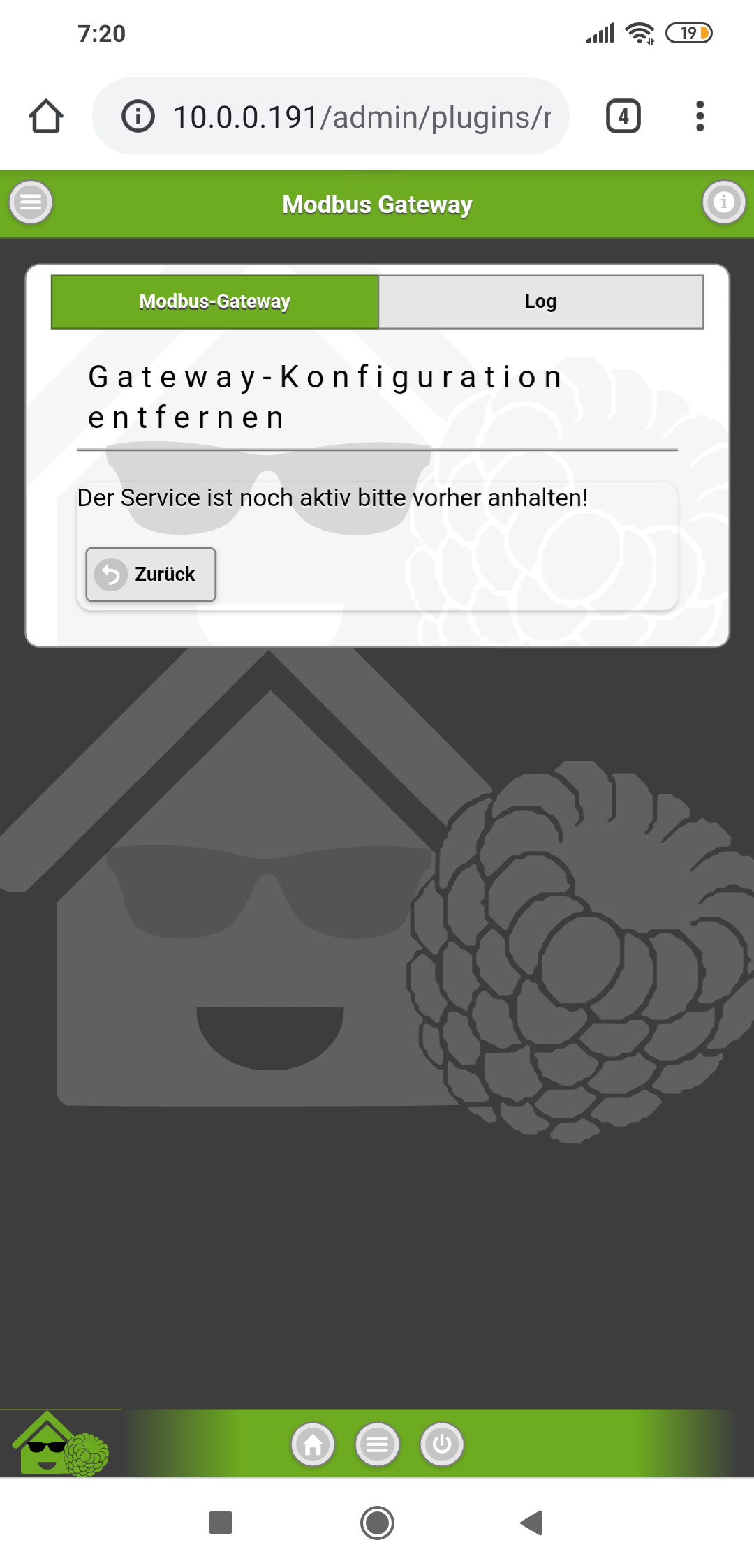

          ich habe seit einiger Zeit das Problem das ich keine Werte mehr von meiner Klimaanlage via ModBus erhalte.
          Das senden von Befehlen z.B. Ein und Aus funktioniert problemlos.
          Ich habe das Plugin auch schon Neuinstalliert. Leider hilft es nichts.
          An meiner Config habe ich nichts verändert. Liegt es am Plugin?
          Hat noch jemand das gleiche oder ähnliche Probleme?

        • Gagi
          • 20.01.2018
          • 296
          #39
          Stell dich mal das log level hoch und paste das log hier, ich hatte ähnliche Probleme und hab es mit ner neueren mbusd Version lösen können.
          • ogrimo30
            • 27.03.2017
            • 189
            #40
            Log Level 9
            Ich hoffe das reicht?
            Bei meine zweiten Loxberry läuft das Plugin mit zwei Energiezählern problemlos.
            Danke schon einmal im Voraus

              Passt, ja das ist das gleiche Problem... da kommen mehrere anfragen von loxone zur gleichen Zeit und mbusd kommt dann mit den Antworten nicht klar und schmeißt sie zusammen.
              Mit ner aktuellen mbusd Version hat es bei mir geklappt, allerdings ist die nicht Teil von [rasp]debian, ich hab das selbst gebaut, evtl könnte man das plugin updaten.

              • ogrimo30
                ogrimo30 kommentierte
                Leider bekomme ich folgende Meldung:
                Active: activating (auto-restart) (Result: exit-code) since Wed 2019-10-09 17:41:12 CEST; 437ms ago
                Wenn ich auf entfernen drücke kommt:
                Der Service ist noch aktiv bitte vorher anhalten!
                Danke für deine Hilfe!!!
              • Gagi
                Gagi kommentierte
                Mhh die Meldung ist jetzt nicht sehr aussagekraeftig...
                Ich meine aber dass ich die Meldungen schonmal gesehen habe und das ein manuelles stoppen und starten ueber die buttons im UI das behoben hat ?
                Du koenntest den service ueber ssh anhalten:
                systemctl stop mbusd@ttyUSB0.service
                Vorrausgesetzt du hast nur einen USB stick dran, ansonsten muesstes du es mit ttyUSB1 genauso machen.
              • ogrimo30
                Ich kanne es leider nicht Stoppen da nur der Button Starten vorhanden ist.
                Wenn ich auf Starten drücke kommt:
                Active: activating (auto-restart) (Result: exit-code) since Wed 2019-10-09 18:29:38 CEST; 577ms ago
                Log ist leider keines vorhanden.
                Deinstallierung und Neuinstallation bringt leider auch nichts.
                Über SSH kann ich es erst frühestens morgen probieren.
