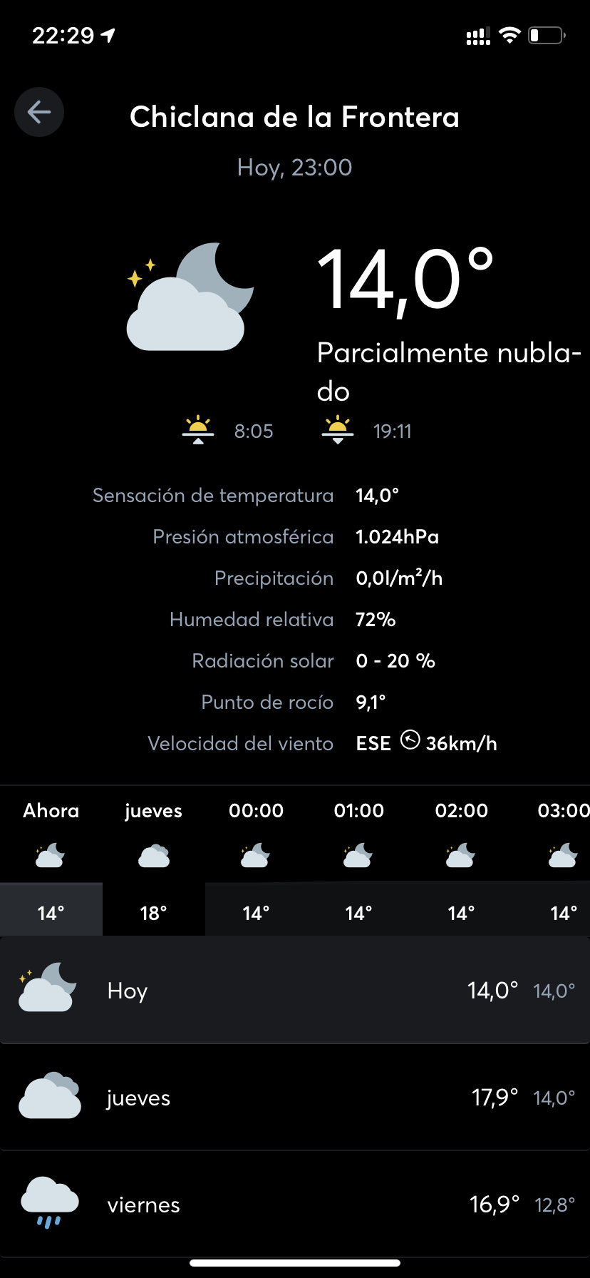

              I just checked that I have configured two static routes for google DNS (8.8.8.8 and 8.8.4.4) and everything has worked correctly again!

                  Check the static routes, and try with another PC!
                  • hme0354
                    hme0354 kommentierte
                    I had it working in the time the router reboots and has no internet connection. after rebooting the miniserver the weatherdata is away again.
                  • madito
                    madito kommentierte
                    It is possible that the static routes are not working, since without connection you will have weather data again.

                      #705
                      Nachdem ich die Google DNS-Server (8.8.8.8 und 8.8.4.4) über die Firewall gesperrt habe, funktioniert der Weather Service Emulator wieder wie gewohnt und die Wetterdaten erscheinen auch in der APP mit der aktuellsten Version auf dem MSv2. Das ist bei mir der Workaround bis Loxone das mit dem Google-DNS gefixt hat oder auch nicht.
