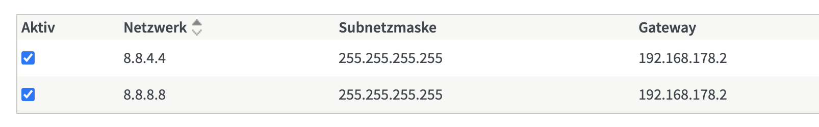

          EDIT Geht doch nicht (s.u.) Keine schöne Lösung und potentiell gibt es noch andere Geräte die den google DNS verwenden und dadurch nicht mehr korrekt funktionieren, aber man kann die Aufrufe im lokalen LAN ins leere laufen lassen durch statische IP Routen, so z.B. in der FritzBox:
          Klicke auf die Grafik für eine vergrößerte Ansicht  Name: Bildschirmfoto 2021-02-06 um 16.53.38.png Ansichten: 0 Größe: 30,0 KB ID: 290190
          Danach funktioniert der Wetterservice wieder, da als Fallback dann wohl die tatsächlichen DNS Einstellungen am Miniserver verwendet werden
          EDIT: eventuell muss es eine gültige IP-Adresse sein, hatte erst die loxberry IP drin, bis ich dann festgestellt hab, dass man dafür dann noch Dinge am Loxberry ändern müsste, damit er wirklich antwortet und hab dann eine nicht verwendete IP genommen. Aber jetzt plötzlich geht es doch nicht mehr. Hab jetzt nochmal Miniserver neugestartet und zurück auf loxberry IP die statischen Routen. Zu allem Überfluss hab ich noch festgestellt, dass mit den Vodafone Kabel Fritz Boxen kein Netzwerkmitschnitt möglich ist um nachzuschauen was genau passiert (bin noch nicht lang Kabelkunde). Melde mich nochmal die nächsten Tage ob sich etwas ändert. Oder jemand kann es mit nem Mitschnitt verifizieren was genau passiert. Theoretisch könnte er noch auf andere öffentliche DNS gehen wie 1.1.1.1 o.ä.
          EDIT 2:
          Nach ein paar Stunden kam doch wieder die Logzeile inactive user und Wetteranzeige ging nicht mehr. D.h. entweder cached er die DNS Anfragen über den Neustart hinweg oder geht sowieso gegen eine feste IP oder nimmt noch einen anderen DNS. Müsste man nochmal genauer analysieren, aber das gibt mein aktuelles Netzwerk Setup nicht her
          Zuletzt geändert von Gerrit; 07.02.2021, 21:03.

            Die Kunden versteckt dazu zwingen den DNS von Google zu nutzen und die Netzwerkeinstellungen vollständig zu ignorieren?
            Ich weiß nicht ob das zur Art von Loxone passt - man betont ja immer wieder, dass man sich nicht auf fremde Online-Services stützen will und die Daten ausschließlich dem Kunden gehören.
            Außerdem greift der eingestellte DNS wenn Google nicht erreichbar ist - für mich sieht das schon sehr nach einem Bug aus. Andernfalls würde Loxone hier wohl auch einiges zu erklären haben - warum gerade Google und kein eigener DNS wenn man den Kunden schon übergeht...
