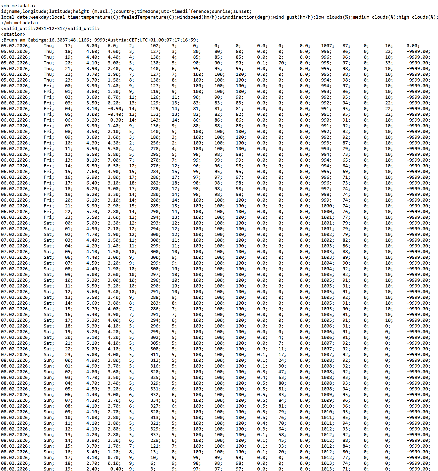

    Du hast Recht, der DNS war auf den Router und nicht mehr auf den Loxberry gesetzt - warum auch immer.
    Jetzt keine Werbung mehr, aber dfür wieder schwarzer Bildschirm
    Die Werte gehen irgendwann auf 0, das stimmt. Aber woran liegt das?

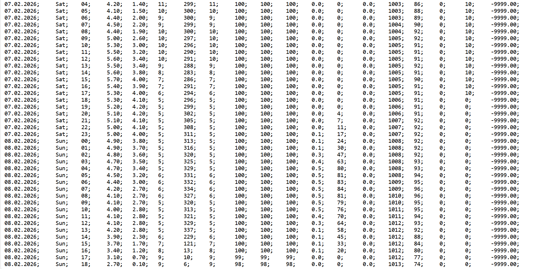

    • Muck
      • 01.01.2020
      • 70
      #1428
      Zitat von Jan W.
      Wenn der Picto-Code bei den interpolierten Werten, die mehr als 48h in der Zukunft liegen, immer 0 ist, dann hast Du ein Fehler beim Patchen gemacht. Ich gehe davon aus, dass Du OpenWeatherMap verwendest, weil der Patch sich darauf bezieht.
      Ja, ich verwende OpenWeatherMap. Irgendwas muss tatsächlich schief gelaufen sein, ich bekomme beim Test nur alte Daten "ab 05.02.2026".
      Was kann da passiert sein??
Ansichten: 549
Größe: 447,7 KB

        #1429
        Hallo Muck,
        möglicherweise hast Du beim Bearbeiten der Datei ein Fehler gemacht, so dass das Programm nicht mehr läuft. Es reicht, wenn 1 Zeichen im Code nicht korrekt ist. Hier sind die Änderungen von mir sichtbar. Rot ist der alte Code, grün der neue.
        Die erste Änderung in Zeile 505-509 tritt möglicherweise nur in bestimmten Zeitzonen auf und Einstellungen vom MS als auch Loxberry können relevant sein. Evtl. hängt es auch davon ab, wann genau die Wetterdaten abgerufen werden. Die Änderung bewirkt, dass die erste Wertereihe der Vorhersage nicht mehr übersprungen wird.
        Bei Deinen Wetterdaten sind die Uhrzeiten in der 3. Spalte fortlaufen, d.h. sie passen bei Dir. Bei mir war zwischen der ersten und zweiten Zeile mit den Wetterdaten ein Versatz von 2h und dann wurden die aktuellen Werte interpoliert. Die "aktuellen" Werte waren bei mir leider nicht aktuell, sondern bezogen sich auf die bereits abgelaufene Stunde. Eine Diskussion findest Du hier.
        Die Zeilen 860ff sind entscheidend für die interpolierten Werte. Nach dem Hinweis von Prof.Mobilux in #1414, insbesondere den Kommentar 3 hatte ich keinen PR mehr gestellt. Die Anpassung vertauscht die vorvorletzte und vorletzte Spalte in den interpolierten Werten. Da OpenWeatherMap nur stündliche Vorhersagen für die nächsten 48h (2 Tage) liefert, der Emulator aber 3 Tage benötigt, werden die fehlenden Daten aus den 3-stündigen Vorhersagen interpoliert. Erst mit neueren Versionen der App auf dem Smartphone tritt das Problem auf, dass falsche Symbole nicht einfach ignoriert werden wie vorher, sondern die ganze Seite mit dem Emulator schwarz wird.
        Wenn Du kein Syntaxfehler finden kannst, dann am besten das aktuelle Plugin von Prof. Mobilux nochmal drüber installieren und danach die Zeilen ändern. Python ist sehr empfindlich bei Einrückungen - die müssen zum restlichen Code genau passen.
        Testen kannst Du es über den "Teste Emulator" Button im Loxberry Plugin, den Du wahrscheinlich für den Screenshot verwendet hast. Wenn die Seite nicht in der letzten Stunde neu aufgebaut wurde, dann läuft der Code nicht richtig. Neben den Werten in der vorletzten Spalte solltest Du auf die Uhrzeiten in der dritten Spalte achten. Die Uhrzeiten müssen fortlaufend sein und der Picto-Code zwischen 1 = wolkenlos bis 29 = kräftiger Schneeregenschauer liegen - siehe hier.
        Zuletzt geändert von Jan W.; 12.02.2026, 21:20.

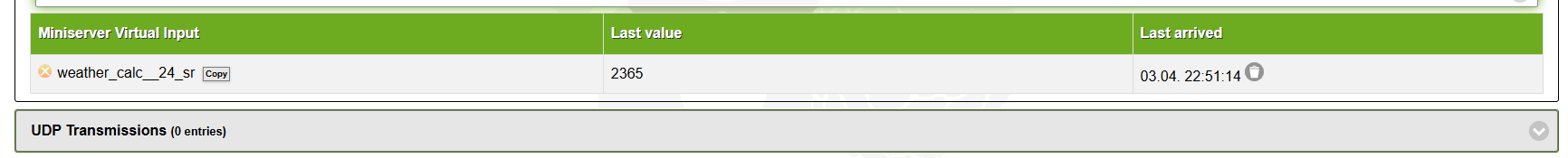

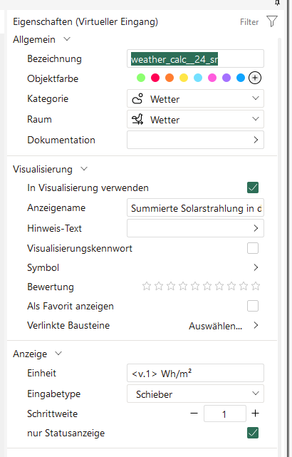

                      Ich bekomme die calc-Werte irgendwie nicht per MQTT (über Loxberry und HTTP Input) in den Miniserver. Liegt das an dem doppelten Unterstrich? Hat jemand eine Idee?
                      Die Werte sind in Loxone immer 0, obwohl im MQTT konkrete Werte drin stehen.
