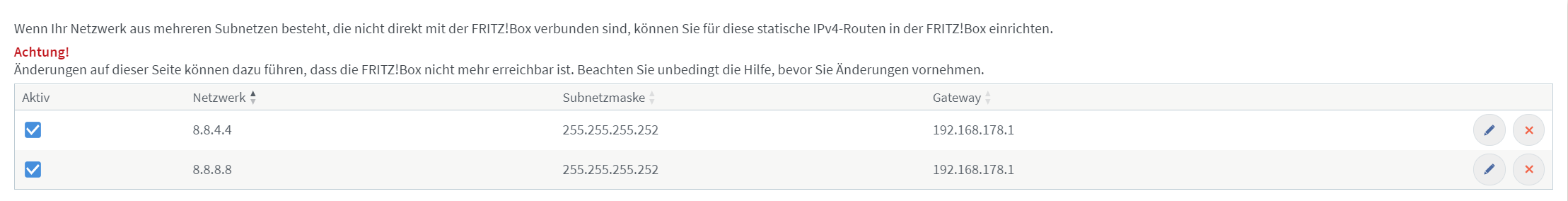

        Kurzes Feedback. Das Blocking der Google DNS Server wie von hismastervoice beschrieben funktioniert bei mir. Nach dem Neustart zeigt der MS2 wieder die Wetterdaten an. Vielen Dank an alle die zur Lösung beigetragen haben!!!
        • logol01
          • 03.03.2018
          • 838
          #729
          Hallo ich habe das Blocking von 8.8.8.8 und 8.8.4.4 auch gemacht....
          Doch leider ist mein Wetterservice nicht wieder da.... Also bei mir hat es nichts gebracht.
          Was habe ich gemacht?
          8.8.8.8 sowie 8.8.4.4 geblockt laut Anleitung von hismastersvoice
          Auf meinem Miniserver Gen 2 ist der 1. und 2. DNS auf den Loxberry
          Auf meinem Miniserver Gen 1 ist der 1. und 2. DNS auf den Loxberry
          Früher lief alles ..... seit dem Update auf Verison 12 nicht mehr.

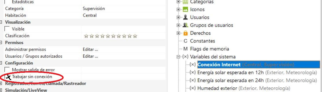

          #731
          Hello,
          Possible temporary solution, activate the option to work offline;
Ansichten: 1231
Größe: 73,1 KB
          With this, it is not necessary to establish static routes to google DNS.
          • logol01
            logol01 kommentierte
            but what is with the Loxone notification if somebody rings my doorbell?
          • madito
            madito kommentierte
            My doorbell sounds perfect, the same goes for push notifications, email and even the call service.

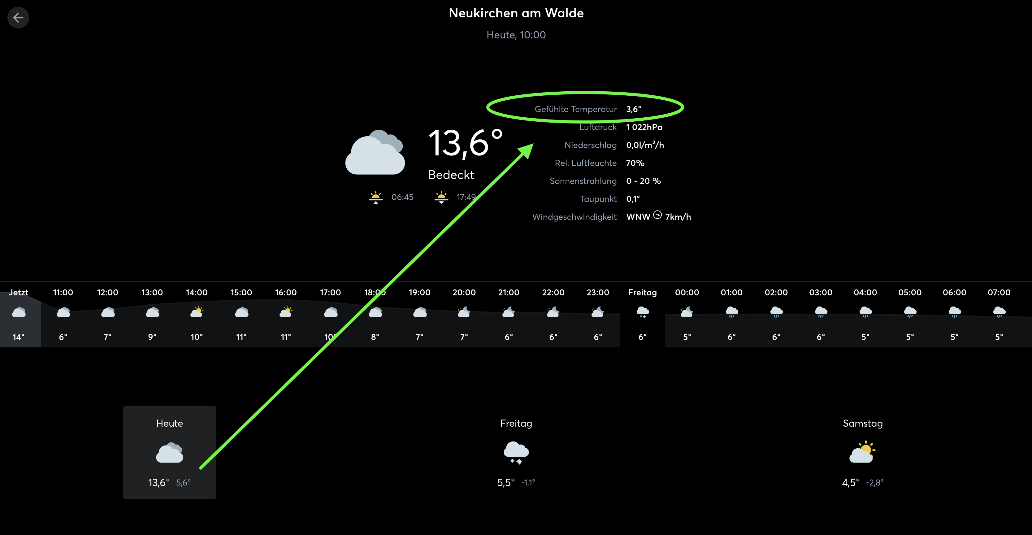

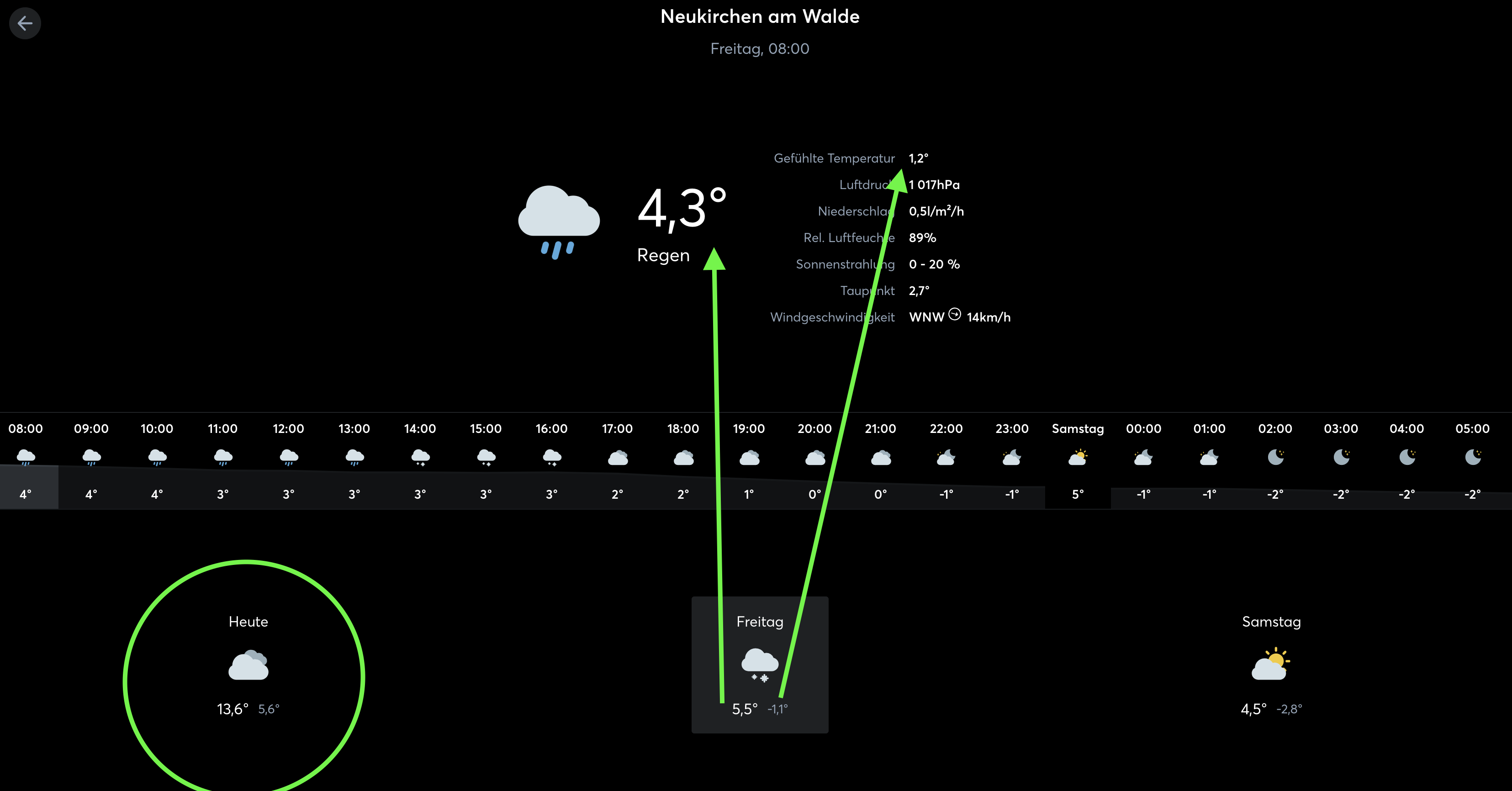

              #735
              Ich nutze schon lange (problemlos) das Plugin.
              Da ich mir im Herbst eine Wetterstation (Froggit DP1500 + Außenstation). Die Daten lese ich mit dem FOSHKplugin ein und übergebe diese an den MS
              Jetzt hätte ich gerne diese Wetterdaten auch für den Wetterservice genutzt.
              Aber irgendwie stimmen die Werte überhapt nicht mit der Wetterstation überein
              Wenn ich diese Option im Weather 4 Loxone aktiviere,
              stimmen die Werte aber irgendwie überhaupt nicht mit der Wetterstation überein.
              yB zeigt es mir in der Vorschau immer 13,6° für "Heute" an.
              Auch die Vorhersagen für "Morgen" stimmen nicht zusammen
              Hier hätte ich doch die aktuelle Außentemperatur erwartet?
Name: Bildschirmfoto 2021-03-04 um 10.57.57.png
Ansichten: 1013
Größe: 215,6 KB
ID: 294631Klicke auf die Grafik für eine vergrößerte Ansicht
Name: Bildschirmfoto 2021-03-04 um 10.59.41.png
Ansichten: 1021
Größe: 217,1 KB
              Aber auch Luftdruck und Feuchtigkeit stimmen nicht mit den Werten der Weterstation überein.
              Config.
              MS Gen. 1 - FW:11.1.9.14
              Loxberry: 2.2.0.4
              Weather4Loxone V4.9.0.3
              FoshKplugin: 0.0.7
              • Gagi
                Gagi kommentierte
                Du kannst nicht einfach die Tagesdurchschnittswerte (unten) mit den Werten fuer eine bestimmte Stunde (oben) vergleichen. Oben wird immer die Stunde angezeigt die markiert ist (leicht grau, in deinem Fall immer die erste). Sobald du eine andere Stunde markierst aendern sich auch die Vorhersage werte (oben).
                Ich sage nicht dass die Werte richtig sind und mit deiner Wetterstation uebereinstimmen, nur dass du das so nicht vergleichen kannst ;-)
                oh mann , ja das stimmt natürlich!
                Aber das der Durchschnitt seit einer Woche bei 13,6 ° für den aktuellen Tag ist????
