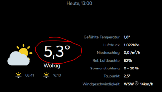

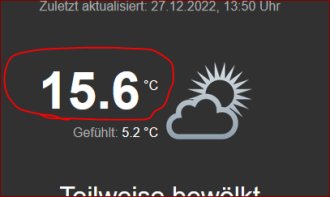

                    #960
                    Hallo!
                    Ich nutze Weather4Loxone in der Version 4.10.0.2 und nutze dort Visual Crossing als Wetter Service.
                    Zudem habe ich den Loxone Grabber aktiv. Dafür habe ich in der Config einen Merker mit der Bezeichnung -> w4l_cur_tt -> angelegt und füllen diesen mit dem Wert von einem 1Wire Sensor.
                    (Zum einfacheren Testen, hab ich hier einfach den Wert vom Sensor mit Wert X addiert, damit der mehr vom Wert vom Wetterservice abweicht.)
Ansichten: 856
Größe: 6,0 KB
                    In der App wird mir aber weiterhin die Temeratur vom Wetter Service angezeigt.
Ansichten: 736
Größe: 33,2 KB
                    Wenn ich im Plugin unter "Weather Service Emulator" und dann dort die "Webpage" Url öffne, dann wird mir der Wert vom Sensor "richtig" angezeigt.
Ansichten: 738
Größe: 26,3 KB
                    Was mache ich den falsch, was muss ich den ändern, damit der Wert vom Sensor auch in der App angezeigt wird?
                    Ich hab dieses Thema schon öffter hier im Verlauf gelesen, aber keiner der Hinweise dazu, haben bei meinem Fall jetzt geholfen (wahrscheinlich mache ich einfach noch was falsch?!).
                    Danke!​
                      Weil‘s das früher von Loxone nicht gab.
                      Genau - wir waren eher als Loxone 😀 Im Prinzip hätte er bei dir dann natürlich aktualisieren müssen. Wenn du die Emulator Test aufrufst, findest du da deinen angepassten Wert in der ersten Zeile?
                    • samke
                      samke kommentierte
                      Ja, mein "addierter" Wert wird dort in der ersten Zeile, in "Spalte 4" aufgeführt.
                      Zuletzt geändert von samke; 31.12.2022, 13:52.
