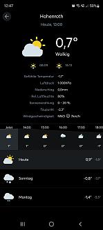

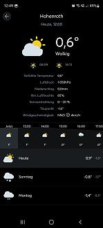

        #935
        Hier noch die Screenshots von der App und von der Webansicht. Der erste Screenshot zeigt die App direkt nach Deiner Anleitung. Der zweite Screenshot nach einem Miniserver Neustart (hatte ich aber schon mehrfach gemacht).
        Vielleicht noch von Bedeutung: ich nutze auch den Wunderground Grabber um meine Wetterstation abzufragen und den FOSHKplugin Grabber.

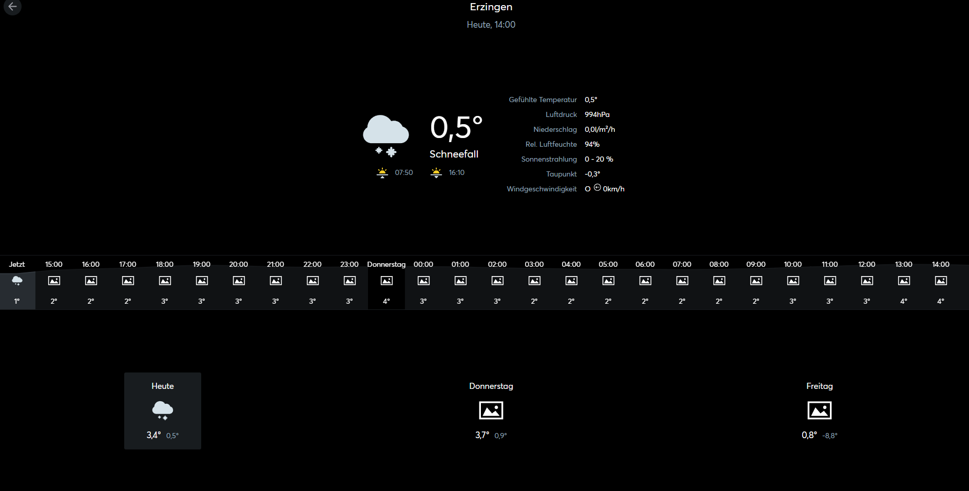

                  Hallo Zusammen
                  ich habe auch ein Problem und finde aktuell keine Lösung!
                  Mir werden in der Ansicht keine Symbole angezeigt !
                  Nur bei Jetzt
                  Jemand eine Idee?
                  Grüße Sascha

                    • 5329
                    #942
                    Vermutlich keine Vorhersagedaten. Stellt auf Visual Crossing um, hab ich hier schon mehrmals geschrieben. Dann sind die Probleme behoben. OpenWeatherMap kastriert ihren Dienst immer mehr -> keine gute Wahl mehr.
                    • SaschaH88
                      SaschaH88 kommentierte
                      Danke gemacht und läuft sorry bin neu in dem Thema und habe nicht viel darüber auf die schnelle gefunden
                      Danke für den Tip läuft !
