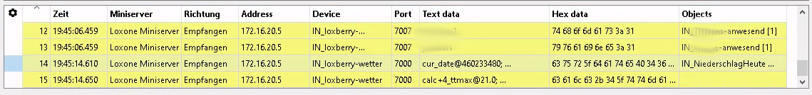

      ich verwende das Plugin in der aktuellen Version.
      Für die automatisierte Steuerung verwende ich u.a. "Wettertype", der in Loxone als Virtueller UDP Eingang "cur_we_code" konfiguriert ist.
      Allerdings stimmt dieser Wert nicht oder zumindest selten mit dem tatsächlichen Wetter überein.
      (Wie fast überall in Deutschland regnet es, aber der Wert 1 wird angezeigt.)
      Insgesamt habe ich 30 Virtuelle UDP Eingänge im Kontext Wetter definiert.
      Ich habe mir das aktuelle Log "Weather4Lox DATATOLOXONE process started" angesehen; darin sind sehr viele Daten enthalten, u.a. auch "cur_we_code".
      Im UDP Monitor werden aber nur 2 Datensätze angezeigt:
      Klicke auf die Grafik für eine vergrößerte Ansicht  Name: 2023-08-02_19-47.png Ansichten: 7 Größe: 131,3 KB ID: 398928
      Wie kann ich die Ursache hierfür ermitteln?
      Thomas
      Zuletzt geändert von cmonty14; 03.08.2023, 18:08.
        Du musst den Wert als Analogeingang konfigurieren. Digitaleingang hat nur 0 oder 1…

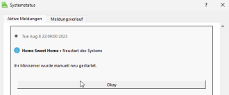

            • 2170
            #1087
            Prof.Mobilux gibt glaube ich noch einen kleinen Schönheitsfehler und zwar bekomme ich jetzt eine Meldung, dass der Miniserver manuell neugestartet wurde.
            Verwendet habe ich folgenden Befehl:
Name: Bildschirmfoto 2023-08-08 um 22.10.34.png
Ansichten: 604
Größe: 16,2 KB
              t_heinrich kommentierte
              Ja das ist unschön, mein Ziel war ja nach dem Backup eben nicht automatisch nochmal was machen zu müssen.
              So muss ich die "blöde" Meldung quittieren.
              Aber zumindest hab ich in der Visu jetzt einen Neustart-Button. :-)
              Mach ein Ticket bei Loxone auf. Dieses ganze Meldungsspam ist mehr als unschön. Loxone weiß das, verspricht seit Jahren Verbesserung. Passieren tut nichts.
