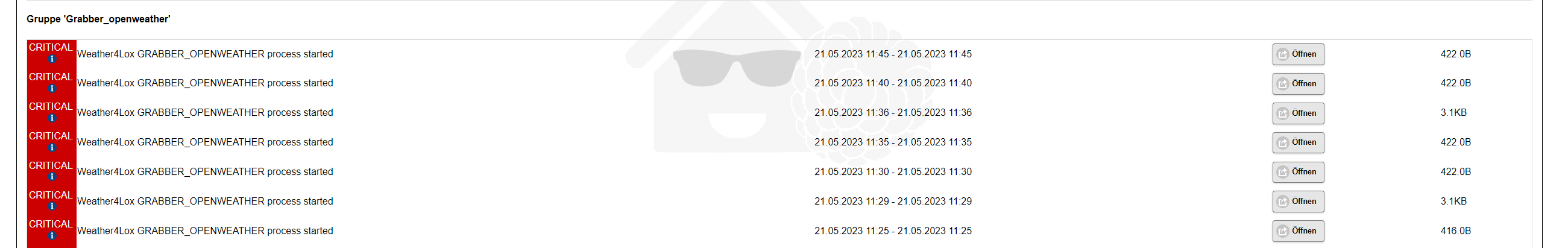

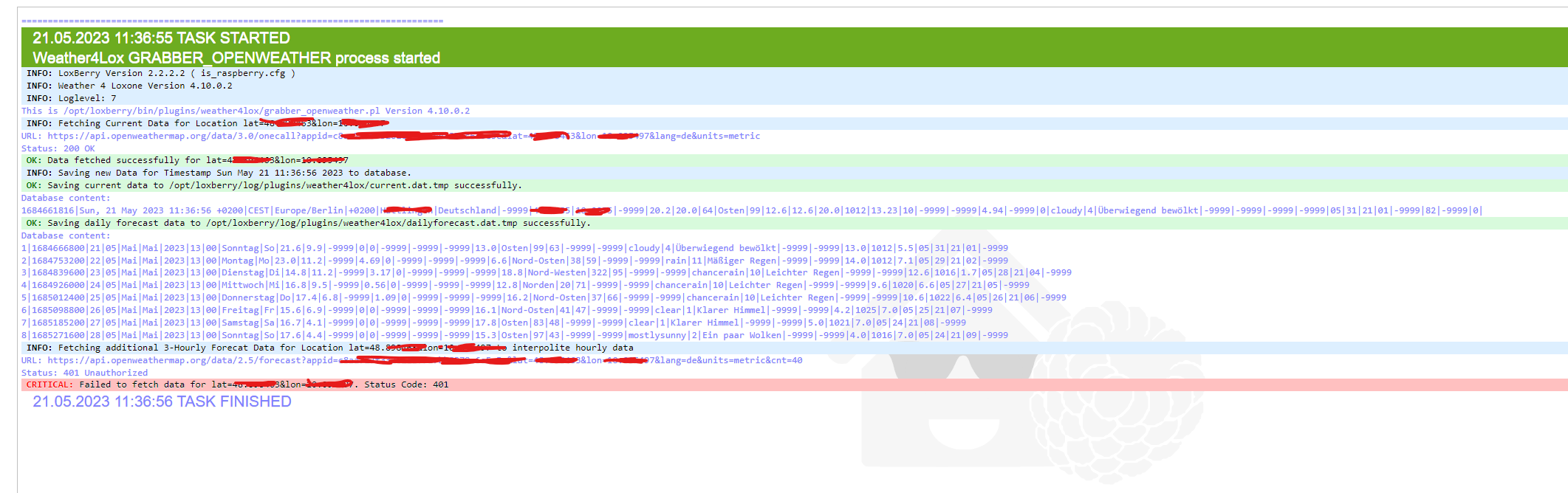

        ich finde meinen Fehler leider nicht, warum es beei mir nicht läuft :-/
        Im Loxberry scheint das PlugIn zu laufen, im Miniserver bzw. in der App kommt aber nichts an, z. B. zeigt der Wetterservice immer noch die Werbung für das Abo an. IP-Adresse vom Loxberry istin der Konfiguration des Miniservers jedoch für beide DNS-Serveradressen eingetragen.
        Grabber: OpenWeatherMap
        Beim Speichern in Loxberry keine Fehlermeldungen.
        Anbei ein paar Screenshots. Wenn mehr benötigt wird, gerne Bescheid sagen.
        Per UDP hab ich in dem Monitor nichts gesehen; hab es deshalb per HTML probiert, aber leider auch ohne Erfolg.
        Sehe wahrscheinlich den Wald vor lauter Bäumen nicht, weshalb ich mich über jeden Hinweis freue!

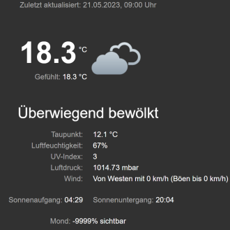

                erstmal vielen Dank für die tolle Arbeit, die hier reingesteckt wird!
                Ich habe aktuell auf meiner Synology Diskstation das aktuelle Loxberry 3.0.0.6 als VM mit dem Wx4Lox plugin in der aktuellen Version V4.10.0.2 laufen.
                Als Wetterdienst nutze ich openweathermap, die API Abrufe laufen ohne Probleme.
                Für lokale Wetterwerte wie Strahlung nutze ich eine Wunderground Station ums Eck, welche die Werte liefert.
                Im Plugin lasse ich den Wetterserver emulieren, das funktioniert so weit auch. Loxone zeigt mir die Wetterdaten in der App/Config an.
                Allerdings gibt es ein paar Probleme, welche ich aktuell nicht lösen kann und auch im Forum nichts dazu gefunden habe.
                Auf der Wetterhomepage über Wx4Lox wird der Mond (ganz unten) mit -9999 angegeben (siehe Screenshot)
                Klicke auf die Grafik für eine vergrößerte Ansicht  Name: webpage_html.png Ansichten: 0 Größe: 124,1 KB ID: 391922

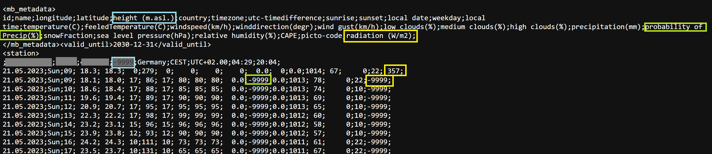

                Des weiteren liefert der Test des Emulators folgendes Ergebnis:
                Klicke auf die Grafik für eine vergrößerte Ansicht  Name: forecast.png Ansichten: 0 Größe: 183,8 KB ID: 391923
                Blau: die Höhe wird nicht korrekt dargestellt. nachrangiges Problem.
                Grün: Wert für die Niederschlagswahrscheinlichkeit ist bei -9999
                Gelb:
                Solare Strahlung wir in der ersten Zeile korrekt mit 357 angegeben, dieser Wert stimmt mit den Werten der Wunderground Station überein.
                Die folgende Zeile wird vermutlich aus den Daten von Openweathermap generiert und die Strahlung wieder auf -9999 gesetzt.
                Im Miniserver landet auch nur dieser Wert, wodurch die Berechnung für "Sonnenschein" entsprechend nicht erfolgt.
                Habt ihr eine Idee, woran das liegen könnte und wie ich das Problem lösen kann?

                  hme0354, danke für den Hinweis. Sowas hab ich mir schon gedacht. Bleibt noch das wesentliche Problem mit der Solarstrahlung, die in Loxone als -9999 ankommt, obwohl Wunderground ja den aktuellen Wert liefert.
                  svethi
                  Vielen Dank für die schnelle Antwort. Dass es ein Momentanwert ist, ist mir bewusst. Dennoch kommt in Loxone hier -9999 an.
                  Im Test des Emulators enthält also die erste Zeile die aktuellen Wetterdaten? Was ist in der zweiten Zeile? Diese gibt als Uhrzeit ja die gleiche an, hier 9 Uhr. Überschreibt diese Zeile dann den Strahlungswert aus der ersten Zeile, wodurch dann die -9999 in Loxone landet?
                  Was muss ich in Wx4Loxone einstellen, dass das korrekt übertragen wird? An der Loxone Config kann ich diesbezüglich ja nichts einstellen.
                  Zuletzt geändert von serenity; 21.05.2023, 10:18.
                  Nimm Virtual Crossing als Dienst. Der hat alles was du brauchst. Auch die solare Strahlung als Vorhersage.

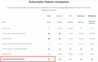

                Weatherbit hat auch was geändert, welche Daten mit einem kostenlosem API Key abgefragt werden können.
                Der stündliche Forecast bis 240h ist anscheinend mit dem kostenlosen API Key entfallen.
                Klicke auf die Grafik für eine vergrößerte Ansicht  Name: 1.png Ansichten: 0 Größe: 60,5 KB ID: 392515
                Die Folge ist:
                error "Your API key does not allow access to this endpoint."

                Hab mich jetzt auch bei Visual Crossing registriert, funktioniert wieder einwandfrei.
