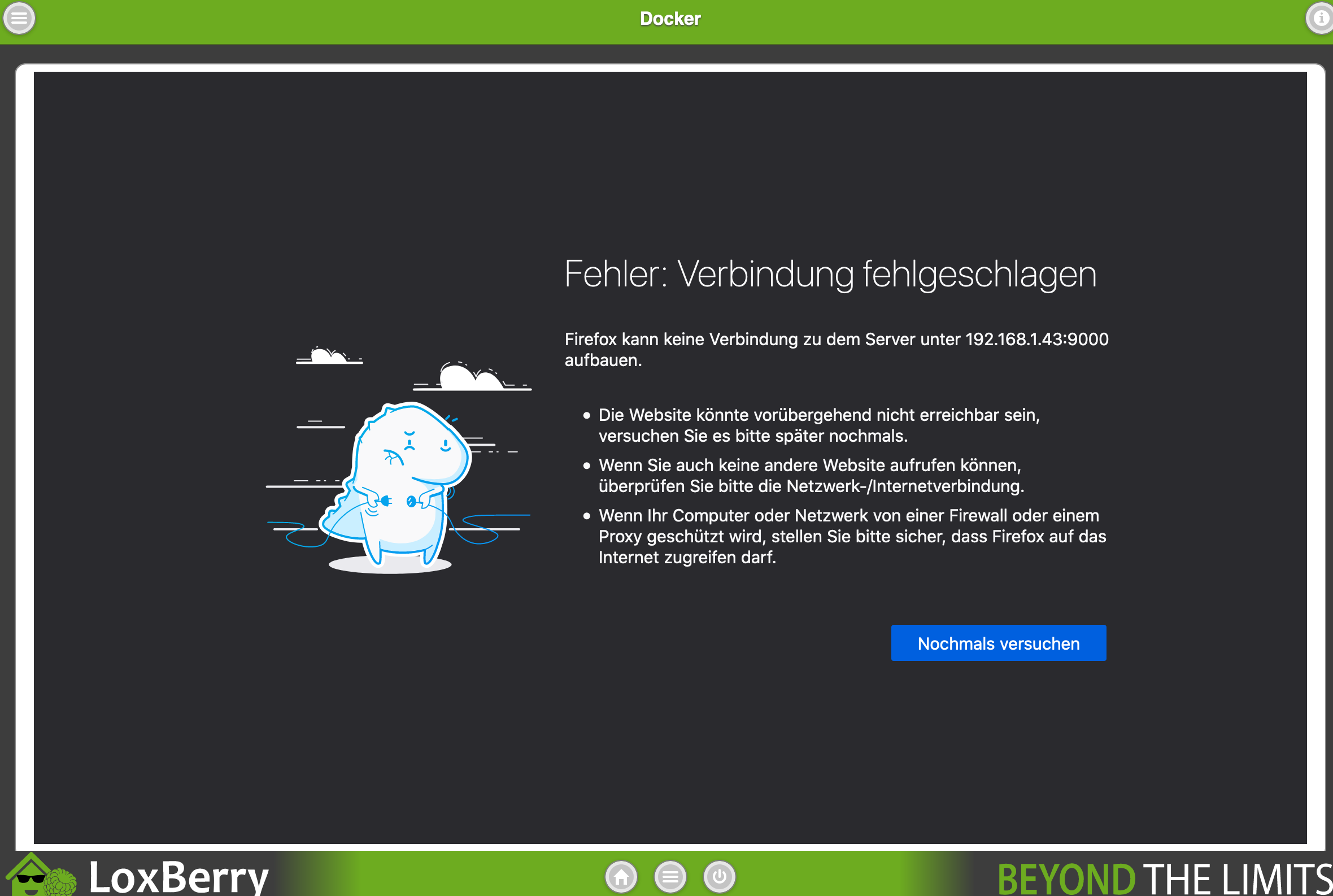

                      • 2149
                      hänge anscheinend an demselben Problem, dass kein Docker installiert wird.
                      Kann hier evtl. jmd sagen, was man genau auf der Konsole ausführen muss?
                      Danke!!

                      • 6349
                      Das heißt ja noch lange nicht, dass Docker nicht installiert wird. Vielleicht wird ja nur ein Dienst nicht gestartet.
                      Gibts keine Log‘s?
                        t_heinrich kommentierte
                        Hi svethi,
                        es gab ja hier schon eine detaillierte Problembeschreibung #25 und auch ein Lösungsvorschlag #26 für das Plugin.
                        Wenn Logs notwendig sein sollten, kann ich die natürlich gerne zur Verfügung stellen.
                        Der Installationsprozess lief zumindest schon mal fehlerfrei durch.
                        Naja, in 26 stehen ja auch die beiden Befehle die ausgeführt werden sollen

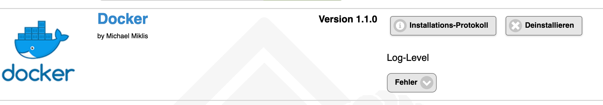

                    • Michael M.
                      • 23.03.2016
                      • 237
                      #29
                      Ich habe mal eine aktualisierte Version mit Portainer 1.23.0. gemacht. Bitte das alte Plugin mal deinstallieren und mit dieser Testen:
                        • 2149
                        #30
                        Michael M. super, vielen Dank für's Update!!
                        Info:
                        • Online-Installation hat nicht geklappt (Zip-File wurde nicht gefunden)
                        • Manuelle Installation hat funktionniert
                        • In der Übersicht wird noch ein alter Versionsstand angezeigt
