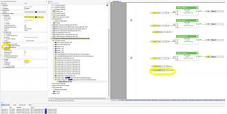

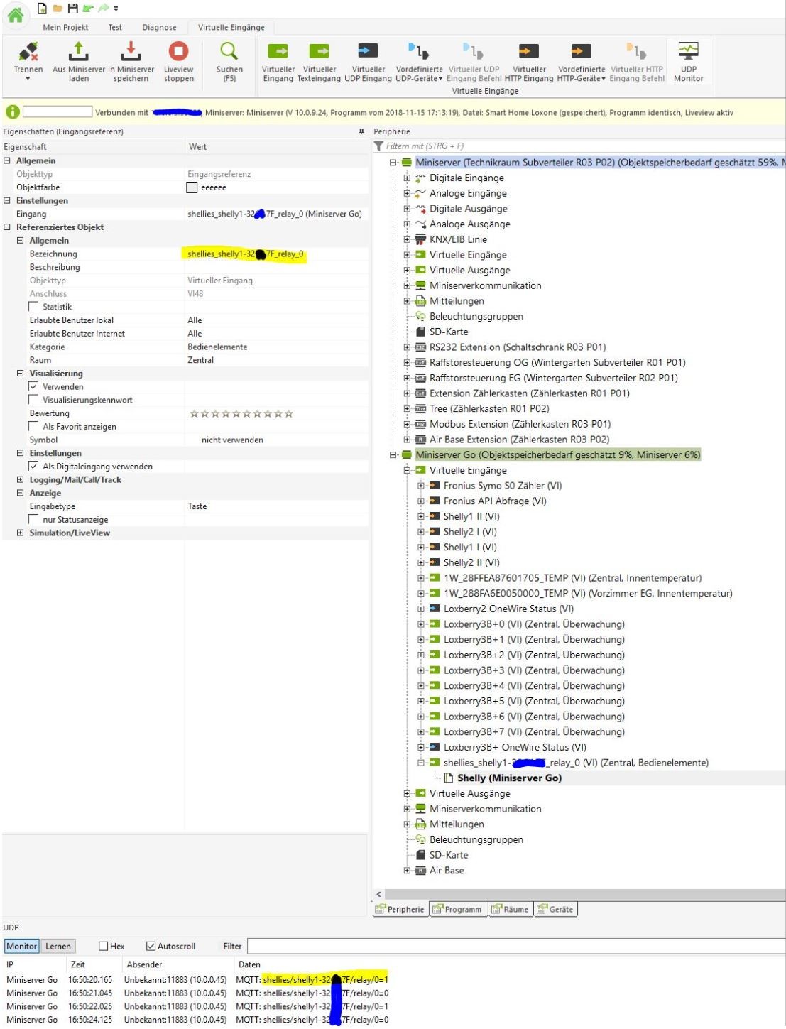

          Mit
          systemctl restart mosquitto
          in der Shell läuft es per UDP 1A inkl. Leistung bei der Shelly2!
          Virtueller Eingang:
          shellies_shelly1-IDderShelly_relay_0
Name: Shelly mqtt 1.JPG
Ansichten: 1810
Größe: 267,7 KB

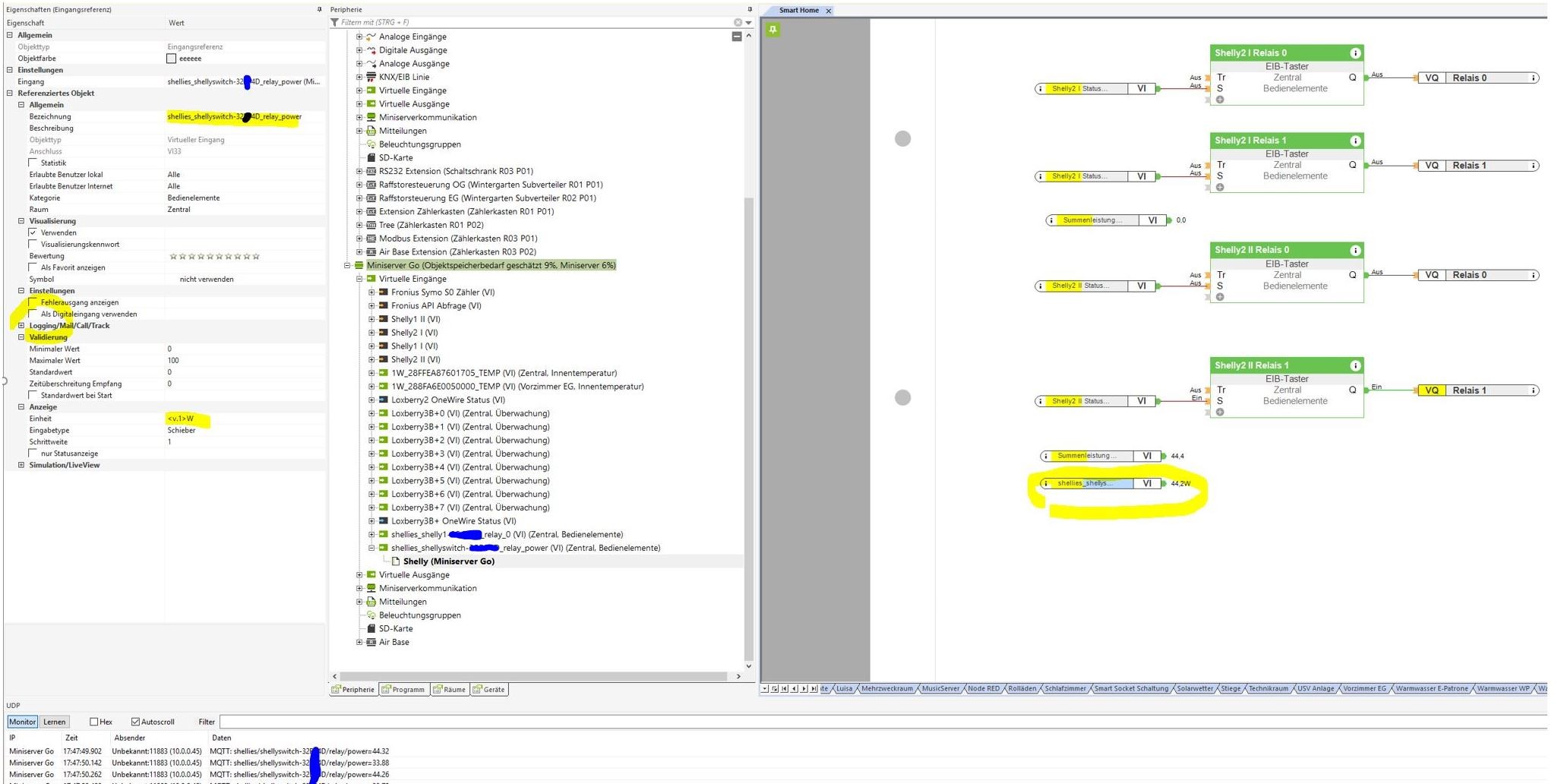

          Leistung Shelly2 per Virtuellen Eingang: shellies_shellyswitch-IDderShelly_relay_power
Name: Shelly mqtt 2.JPG
Ansichten: 1717
Größe: 278,8 KB
          Virtuelle Eingänge zum Kopieren:
          shellies_shellyswitch-IDderShelly_relay_0
          shellies_shellyswitch-IDderShelly_relay_1

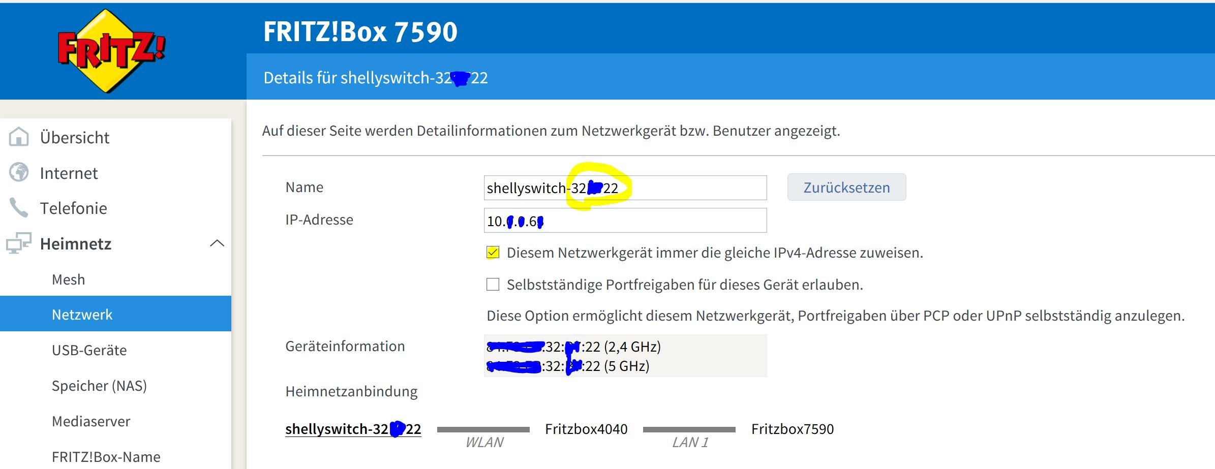

          Die ID der Shelly ist ein Bestandteil der MacAdresse:
          Klicke auf die Grafik für eine vergrößerte Ansicht  Name: Shelly mqtt 3.JPG Ansichten: 1 Größe: 223,9 KB ID: 176705
          Zuletzt geändert von AlexAn; 15.11.2018, 18:02.
            Du hast übrigens beides ein: Das unten kommt per UDP, der virtuelle Eingang oben wird mit HTTP befüllt.
            Und die Device-ID die du links und unten maskiert hast, steht rechts auch nochmal ;-)
            Zuletzt geändert von Christian Fenzl; 15.11.2018, 16:53.
            Ja weil ich die Kommandos vom UDP Eingang für die Leistung abgeleitet habe. Schalte ich dann natürlich wieder ab.
            Ups..
            Zuletzt geändert von AlexAn; 15.11.2018, 18:03.

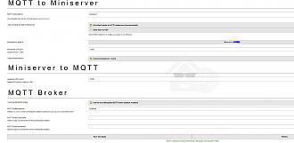

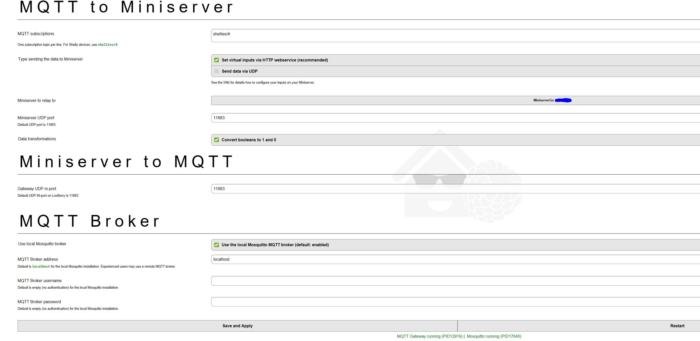

                        Hab gerade mit dem1.3er nach 2 Minuten den Mosquitto manuell in der Shell starten müssen.
                        Plugin sauber deinstalliert neu gebootet und neu installiert/neu gebootet.
                        Hab ich was übersehen??
Ansichten: 1534
Größe: 299,0 KB
                        Zuletzt geändert von AlexAn; 16.11.2018, 13:25.
                          Wie bereits gesagt, eine Neuinstallation des Plugins ist bezüglich Mosquitto unerheblich, weil der deswegen trotzdem nicht neu installiert wird.
                          Ich kann die Zeit noch höher setzen.
                          Der Mosquitto Start-Retry ist leider nicht in diesem Log, weil das woanders passiert. Mosquitto selbst schreibt überhaupt kein Log, warum er nicht startet, und Systemd sagt nur, "hab ihn eh gestartet, was er dann tut, geht mich nichts an".
                          Definitiv dauert es eine Zeit (sehe aber, du hast schon ziemlich lange gewartet). Das Webinterface ist viel früher Online als die Dämons.
                          Zuletzt geändert von Christian Fenzl; 16.11.2018, 16:25.
                          PS: Du hast sogar ZIEMLICH lange gewartet - weil mein Daemon erst NACH dem Mosquitto gestartet wird, oder eben nach Ablauf der 2 Minuten. Wenn im WebIf die PID meines Gateway grün wird, aber Mosquitto noch länger als 10 Sekunden rot bleibt, ist es also "schon vorbei".
                          Ich mach die Zeit noch länger, aber ich weiß nicht mal, was ich loggen soll, weil ich absolut keine Infos vom Start bekomme. Blöder Dienst...
