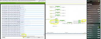

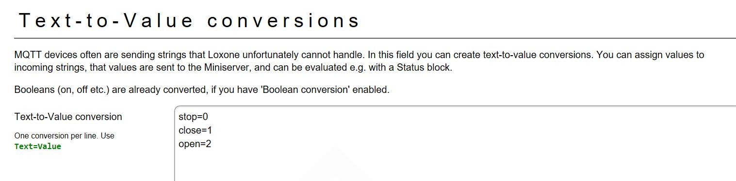

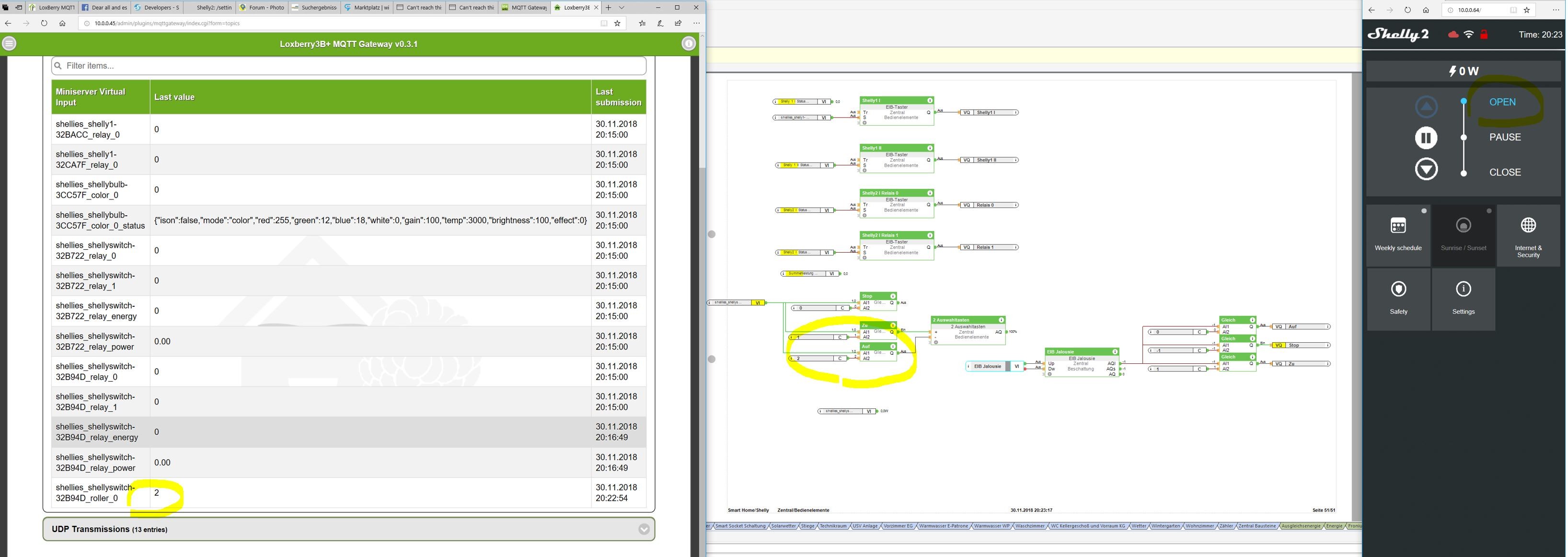

    Irgendwas läuft bei mir noch nicht rund: 0.3.1
    In der Config kommt im UDP Monitor gar nichts mehr.
    Am Virtuellen Eingang kommt immer nur eine 0 oder 1 obwohl der Log eine 2 ausgibt:

      • 11249
      #62
      Wenn das in der Visu ein Button ist, ist das als Digitaleingang konfiguriert? Der VI sollte Analog sein.
