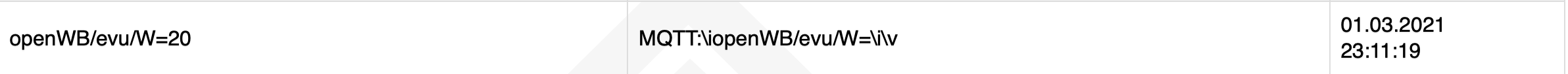

    wegen openWB Wallbox habe ich Mosquitto Server auf einer VM laufen
    openWB Werte kommen in Loxone an
    Klicke auf die Grafik für eine vergrößerte Ansicht  Name: Bildschirmfoto 2021-03-01 um 23.11.33.png Ansichten: 0 Größe: 26,0 KB ID: 294202

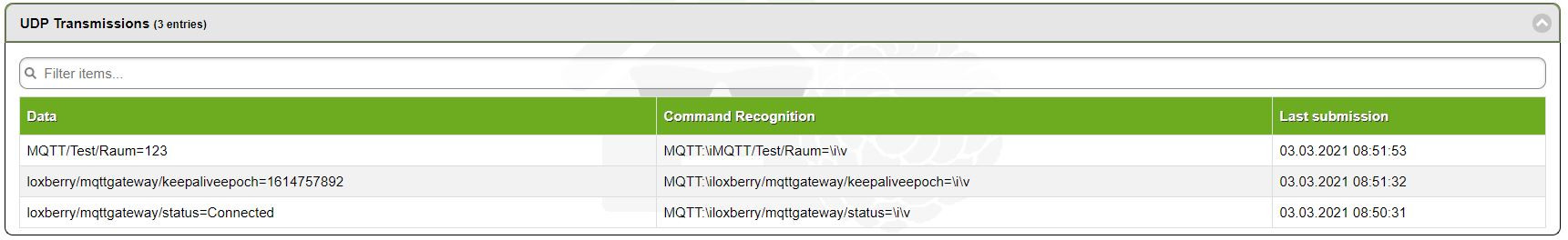

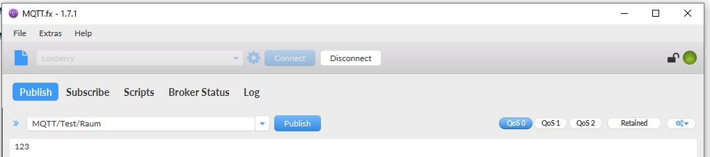

      Über MQTT.fx habe ich zum MQTT Gateway werte geschickt
Ansichten: 860
Größe: 32,8 KB
      Diese werden mir unter "incomming Overview" angezeigt

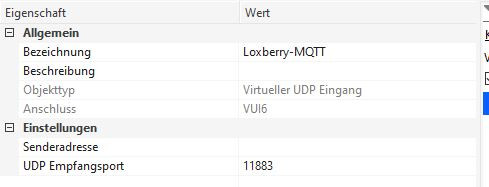

      Dann habe ich in der Config einen Virtuellen UDP Eingang erstellt, der auf den Port 11883 reagiert
Ansichten: 825
Größe: 18,2 KB

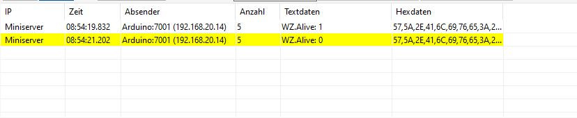

      Im Monitor wird werden keine Empfangen Daten von Port 11883 angezeigt.
Ansichten: 824
Größe: 35,3 KB

        Du musst doch wissen an welchen UDP Port Du das vom LB schicken lässt und für diesen UDP Port musst Du im MiniServer erstmal einen UDP Eingang konfigurieren und speichern, damit der MS überhaupt erstmal auf diesen Port hört.

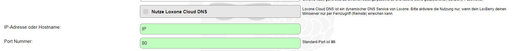

      Fehler wurde behoben.
      Bei den Einstellungen zum Miniserver darf der Haken bei "Nutze Loxone Cloud DNS" nicht gesetzt werden.
      Einen Dank nochmal an Christian für die Hilfe!!!!!
