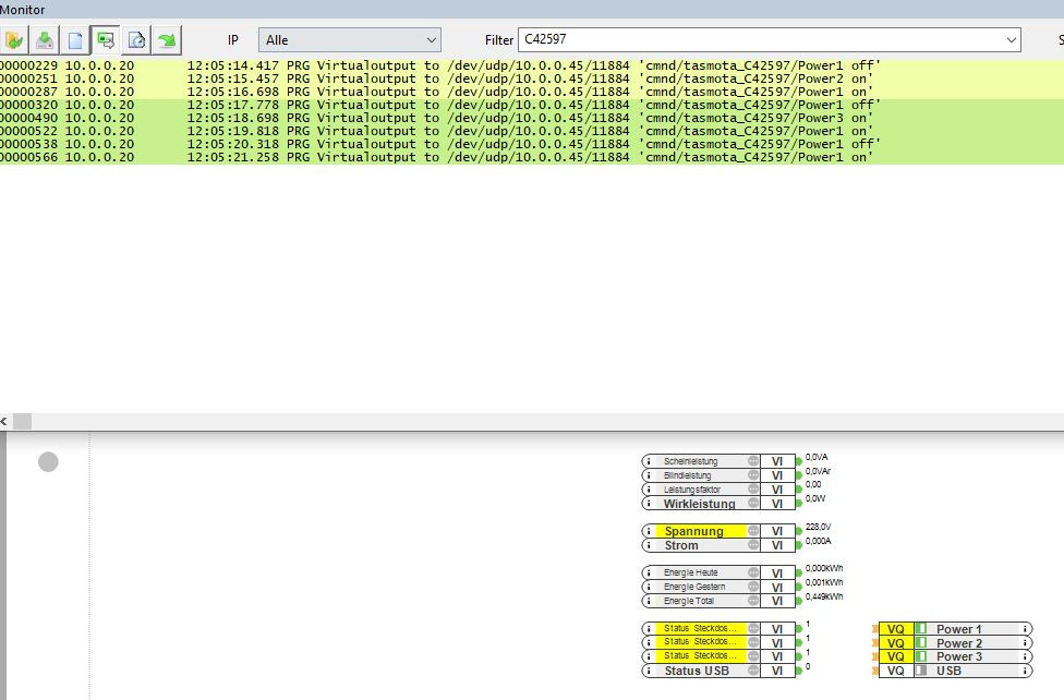

      Ich habe gestern das UDP-Monitoring aktiviert und konnte diese Einträge loggen:
Ansichten: 732
Größe: 48,9 KB

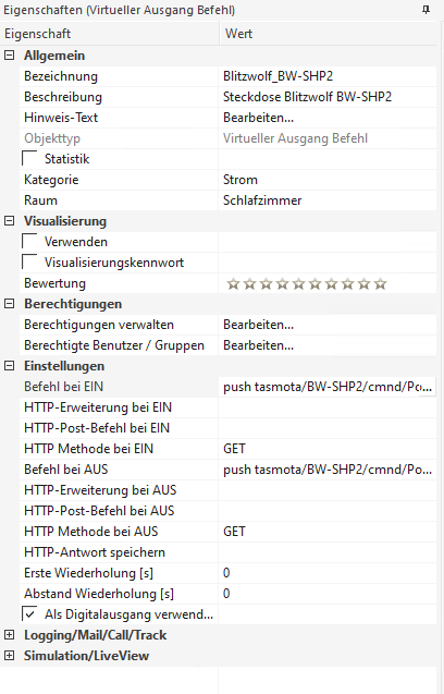

      Auf Basis dieser Daten habe ich dann einen Virtuellen Ausgang Befehl definiert mit diesem Befehl:
      push tasmota/BW-SHP2/cmnd/Power on
      push tasmota/BW-SHP2/cmnd/Power off
      Click image for larger version  Name:	2021-01-20_10-58-05.png Views:	0 Size:	27.8 KB ID:	286984

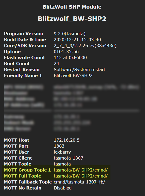

      Der Syntax dieses Befehls habe ich aus dem WebUI von Tasmota entnommen:
      Click image for larger version  Name:	2021-01-20_11-03-33.png Views:	0 Size:	97.3 KB ID:	286986
      Allerdings schaltet der Aktor nicht ein/aus über Loxone.
      Was ist der erste Schritt zur Fehleranalyse und -behebung?

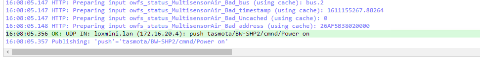

        Topic einfach halten und schauen was raus geht im Loxone Monitor - eventuell mal den - entfernen
        push würde ich auch mal weglassen also nur: tasmota/BW-SHP2/cmnd/Power on
        Klicke auf die Grafik für eine vergrößerte Ansicht  Name: Monitor.JPG Ansichten: 0 Größe: 129,1 KB ID: 286999

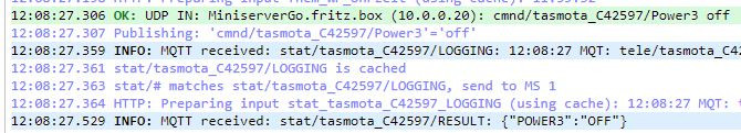

          Im Logfile /plugins/mqttgateway/mqttgateway.log finde ich diese Einträge:
Ansichten: 859
Größe: 35,0 KB
          Wenn ich den den Virtueller Ausgangs Befehl ändere zu tasmota/BW-SHP2/cmnd/Power on, dann steht im Log:
          16:16:10.324 INFO: MQTT received: tasmota/BW-SHP2/POWER: ON
          16:16:10.325 tasmota/BW-SHP2/POWER is cached
          16:16:10.326 tasmota/# matches tasmota/BW-SHP2/POWER, send to MS 1
          16:16:10.326 HTTP: Preparing input tasmota_BW-SHP2_POWER (using cache): 1
          16:16:31.601 OK: UDP IN: loxmini.lan (172.16.20.4): tasmota/BW-SHP2/cmnd/Power on
          16:16:31.602 Publishing: 'tasmota/BW-SHP2/cmnd/Power'='on'
          16:16:31.653 INFO: MQTT received: tasmota/BW-SHP2/cmnd/Power: on
          16:16:31.654 tasmota/BW-SHP2/cmnd/Power is cached
          16:16:31.654 tasmota/# matches tasmota/BW-SHP2/cmnd/Power, send to MS 1
          16:16:31.655 HTTP: Preparing input tasmota_BW-SHP2_cmnd_Power (using cache): 1
          16:16:31.821 INFO: MQTT received: tasmota/BW-SHP2/RESULT: {"POWER":"ON"}
          16:16:31.822 Expanding json message
          16:16:31.822 tasmota/BW-SHP2/RESULT/POWER is cached
          16:16:31.823 tasmota/# matches tasmota/BW-SHP2/RESULT, send to MS 1
          16:16:31.823 HTTP: Preparing input tasmota_BW-SHP2_RESULT_POWER (using cache): 1
          16:16:31.825 INFO: MQTT received: tasmota/BW-SHP2/POWER: ON
          16:16:31.826 tasmota/BW-SHP2/POWER is cached
          16:16:31.826 tasmota/# matches tasmota/BW-SHP2/POWER, send to MS 1
          16:16:31.826 HTTP: Preparing input tasmota_BW-SHP2_POWER (using cache): 1
          Der Aktor kann jetzt mit Loxone gesteuert werden.

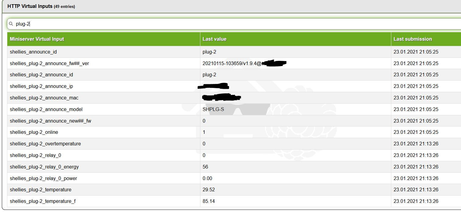

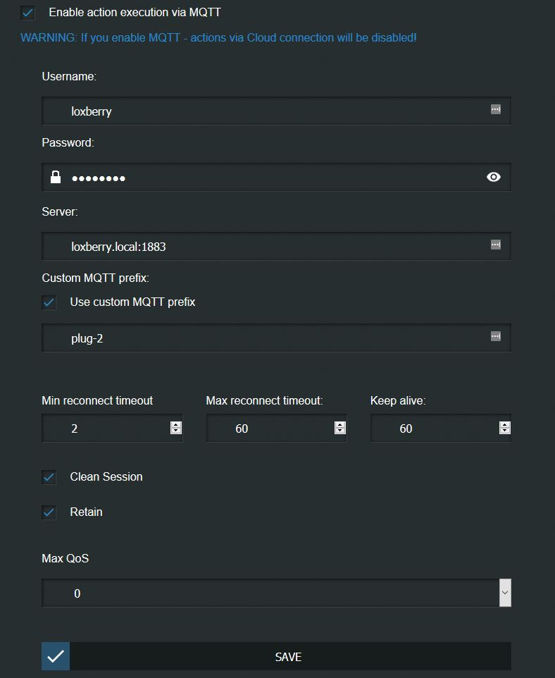

            ich habe Probleme mit MQTT und meinen Shellies. Die Statusinformationen kommen einfach nicht an. Es hat 1-2 mal funktioniert und seitdem kommt nichts mehr an. Ich habe schon die Shellies zurückgesetzt und MQTT auf dem Loxberry neu installiert. Leider alles ohne Erfolg. Wenn ich die Shellies mit einem anderen MQTT-Server (z.B. ioBroker) verbinde funktioniert alles einwandfrei. Also muss es irgendwie am Loxberry liegen. Ich verwende ich neueste Loxberry Version unter Proxmox, das ich über das Image aus dem Wiki installiert habe. Subcription: shellies/#
Ansichten: 1089
Größe: 73,2 KB
Ansichten: 959
Größe: 195,5 KB
            Irgendwelche Ideen, an was es liegen könnte?
            Danke und viele Grüße
            Chris
            • hme0354
              hme0354 kommentierte
              gib mal oben statt loxberry.local die ip Adresse des loxberry ein
            • chriz77
              chriz77 kommentierte
              Hab ich auch schon probiert.
            • chriz77
              Ich habe Loxberry komplett neu installiert. Nun läuft es.

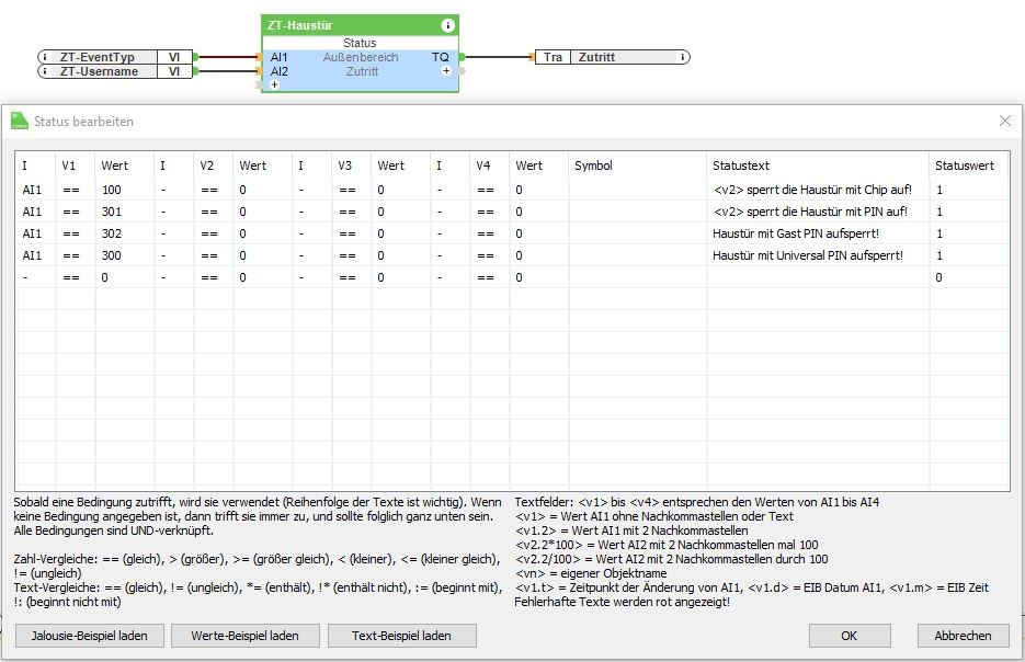

            Ich versuche gerade zwei Werte gleichzeitig zur Loxone zu schicken und via Statusbaustein auszuwerten.
            rcvr_192.168.20.131_POST_type hängt auf AI1
            rcvr_192.168.20.131_POST_username auf AI2
            Als Statustext habe ich dann "<v2> macht etwas".
            Manchmal bekomme ich "Julia macht etwas" oder aber "0 macht etwas"
            Gib es eine Möglichkeit einzustellen wie lange ein wert ausgegeben wird, bis er wieder auf 0 zurück gesetzt wird?

              Servus Günther!
              I'm Statusbaustein reicht ein
              I1 != 0 UND I2 != 0 -> <v2> macht <v1>
              nicht aus?
              Ist das Gateway dafür zu schnell?
              Ginge es, nur Zb den type auf Reset-After-Send zu setzen, und den Usernamen stehen zu lassen?
              Wenn da dann der User switched, müssten wir uns nur darum kümmern, den type zu verzögern.

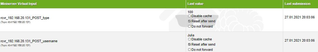

                Beim AI1 reagiere ich nur auf den Type z.B.: 100 oder 301+ halt mit User dazu.
                Usernamen stehen zu lassen hätte ich versucht, da hatte ich aber das Problem, dass beim Userwechsel der alten User drinnen bleibt....
                Bleibt der alte User überhaupt im VTI, oder wechselt er zu spät?
            • guenther.wimmer@kt-net.at
              • 20.09.2015
              • 34
              #717

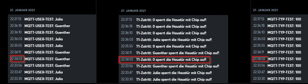

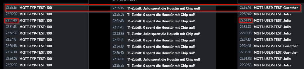

              Vom Gefühl her ist einmal der Typ dann der User zu schnell bzw. zu langsam.
              Ich hab beide VTIs an einen eigenen Tracker angeschlossen.
              Um 22:34:02 hat der "Typ" ausgelöst, aber der User ist erst um 22:34:03 aufgeschlagen.
              Wenn ich den User stehen lassen, kommt der neue User zu spät.
              Aber ich hab es auch schon gehabt das der User schon wieder weg war und der Typ dann erst gekommen ist.
              zum besseren Verständnis, ich versuche NodeRed mit MQTT zu tauschen:
              Grandstream GDS3710 IP-Video-Türstation - loxwiki - loxwiki -> Event Notification via Node-RED
              Zuletzt geändert von guenther.wimmer@kt-net.at; 27.01.2021, 21:59.

              #718
              Ich hab jetzt nochmal den Code durchgesehen, vom Übertragungsaspekt/Timing her läuft es so ab:
              Der rcvr gibt alle Daten gemeinsam ans Gateway weiter, hier gibt es also kein Delay einzelner Datensätze.
              Das Gateway gibt die Daten auch als einen Datensatz an MQTT weiter, also auch hier keine Verzögerung zwischen Datensätzen.
              Dann empfängt das Gateway die Daten vom Broker wieder als einen gemeinsamen Datensatz.

              Kannst du mal zeigen, wie dein Statusbaustein aussieht?
              Den Typ, der ja eine Zahl ist, würde ich als VI statt VTI anlegen.

                Ursprünglich hatte ich denn TYP als VI und Username als VTI.
                Ich habe das dann bei beiden auf VTI Umgebaut, da ich vermutet habe, dass die Verarbeitung von VTI / VI ell. den unterschied macht.
                Theoretisch könnte ich die beiden Werte auf einmal an MQTT übergeben, also "Guenther 100" oder "Julia 301" nur kann ich das dann im Statusbaustein nicht mehr auswerten, oder?
                Mit dem Umlaut "ü" hatte ich auch so meine Probleme! ;-)

                  Kannst du im Statusbaustein mal in allen Zeilen (außer der letzten) überall dazu nehmen
                  AI2 ! = 0
                  und prüfen, ob alles durchkommt, und auch keine False-Positives.
